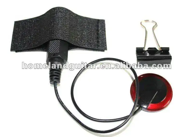

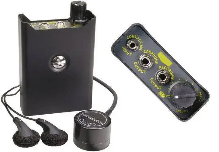

Hola, un micrófono piezo-eléctrico, es el típico micrófono espía.

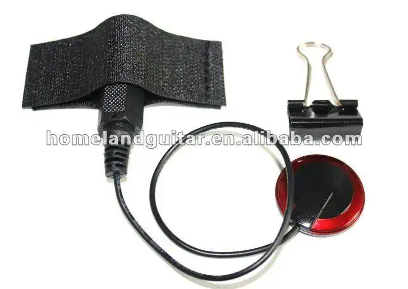

También lo son aquellos utilizados en las guitarras eléctricas.

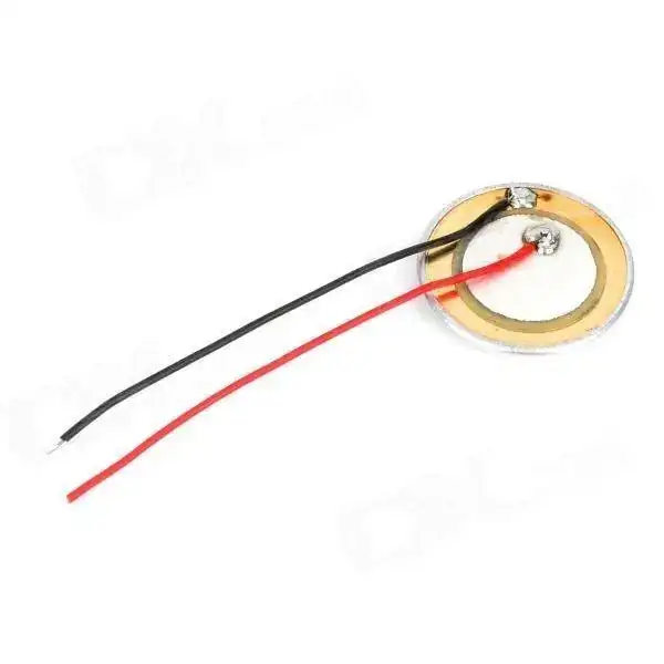

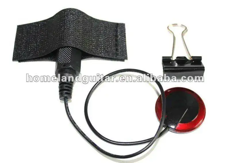

En mi caso, he convertido un altavoz piezo-eléctrico en micrófono, dado que ambos tienen el mismo principio de funcionamiento. El altavoz piezo-eléctrico típico es aquel que encontramos dentro de un reloj digital con alarma de los de toda la vida. Dicho altavoz está situado en el interior de la tapa trasera.
Puedes encontrarlos en ebay o dx. También puedes obtenerlo desmontando una sirena de alarma, como ha sido mi caso.

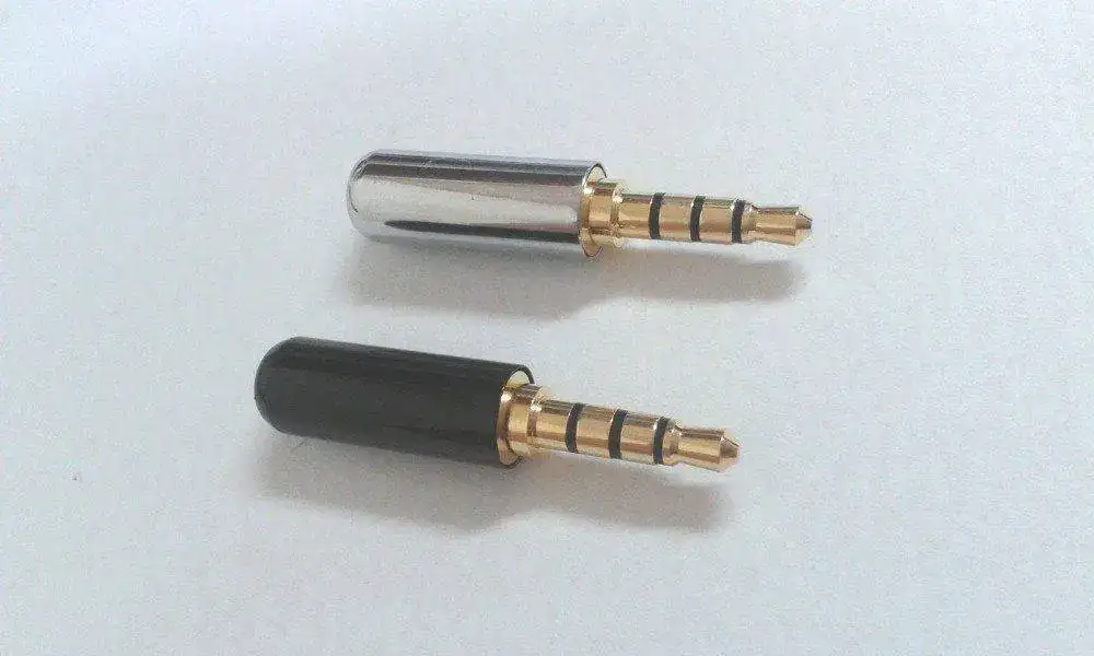

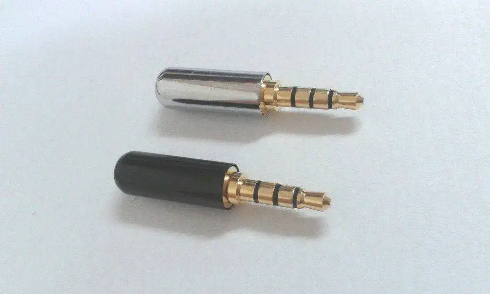

Necesitarás también un conector estereo de cuatro polos
Mira, aquí tienes un tutorial sobre como hacerlo, cambiando el conector por el de 4 polos.
Una vez construido el cable, simplemente sitúas el reloj encima, en contacto, del micrófono, conectas el cable al móvil y a funcionar.
Ver el archivos adjunto 259047
Ver el archivos adjunto 259048
Ver el archivos adjunto 259049
Ver el archivos adjunto 259050

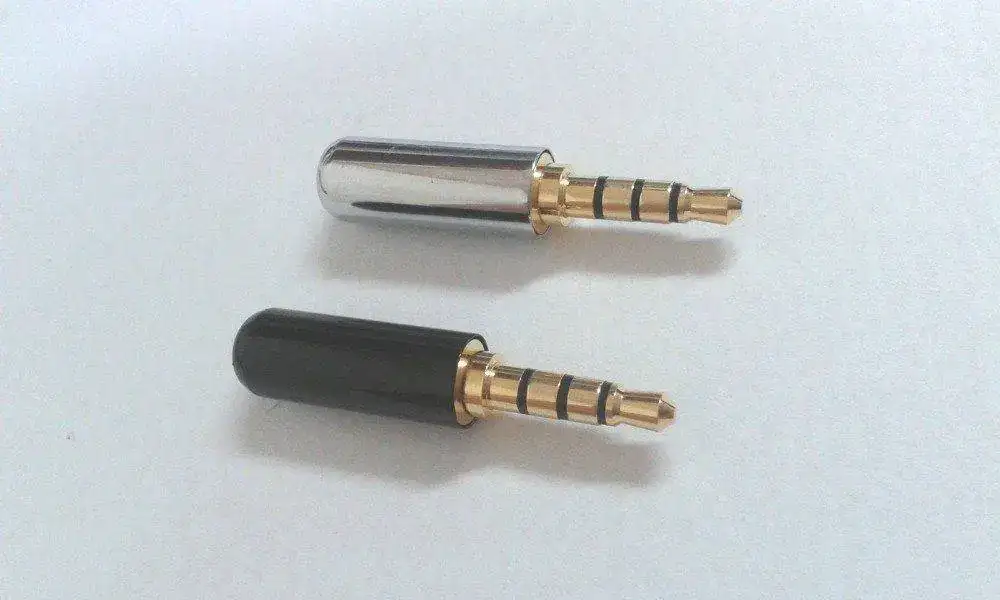

Gracias por la info, pero en la imágen que adjuntass del micrófono, ¿en que polo del conector va el hilo rojo y en cual el el negro?
El negro es el negativo, y en el conector jack corresponde al contacto más a la izquierda.
El rojo es el positivo, del micro, es el inmediato al negativo.
Luego viene el canal izq de audio, y por último el canal derecho que es la punta del conector (sino recuerdo mal).
Que alguien lo confirme 😉

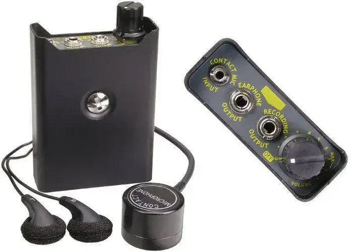

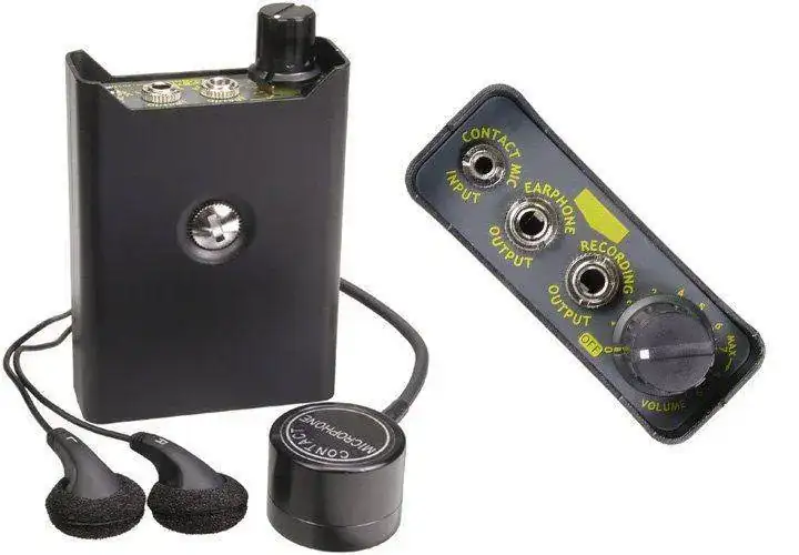

Es una vía para salir del paso, pero no acaba siendo muy eficaz. En ebay tienes unos decentes por unos 100 dolares, que claro, no son profesionales top pero funcionan mucho mejor que el micro de un smartphone.
