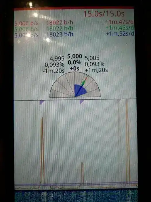

Esta es una captura de pantalla de la aplicación en uso.
Se trata de un reloj a 18000 alternancias como podéis comprobar.
Todavía no tengo claro como funciona pero está claro que algo se puede hacer.
Seguiré probando.

Es bastante complicado conseguir algo estable, a mi me baila entre -3h a +6h, aunque durante un tiempo se queda en -7s que es mas o menos donde tengo el reloj con el que lo he probado.
Para conseguir mediciones estables es necesario un silencio absoluto y una ausencia total de vibraciones. El micrófono del móvil tiene una sensibilidad sorprendente y lo mismo capta la propia respiración que cualquier pequeño movimiento. Como prueba de lo anterior yo suelo escuchar la gravación que hace la aplicación y casi siempre encuentro ruidos que no era consciente de que se hubieran producido.
También he observado que es más fácil conseguir una lectura estable con relojes a 18000 alternancias que con los que van a 21600 o superior. En este último caso se puede mejorar la lectura metiendo reloj y teléfono en una caja más o menos hermética. Yo utilizo un envase de plástico cuando termino de regular la raqueta para asegurarme que la medición es adecuada.
En general, la aplicación me ha funcionado de forma aceptable sobre todo teniendo en cuenta el coste.
