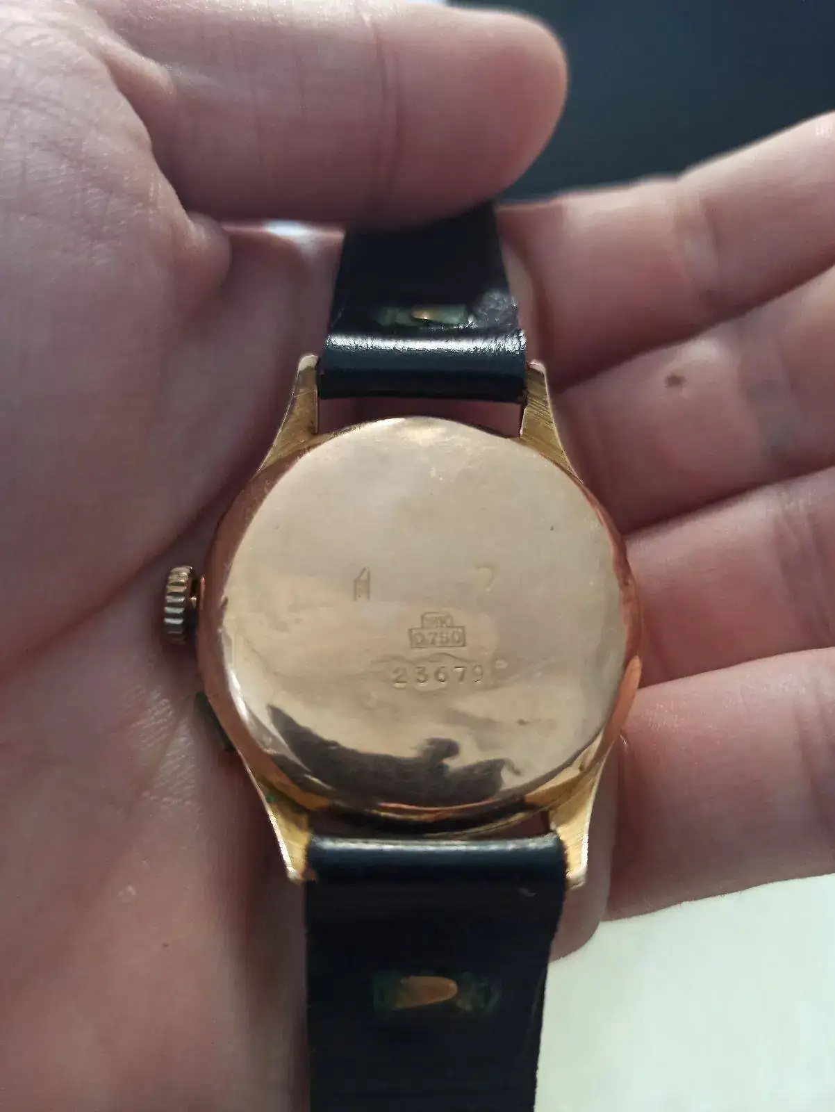

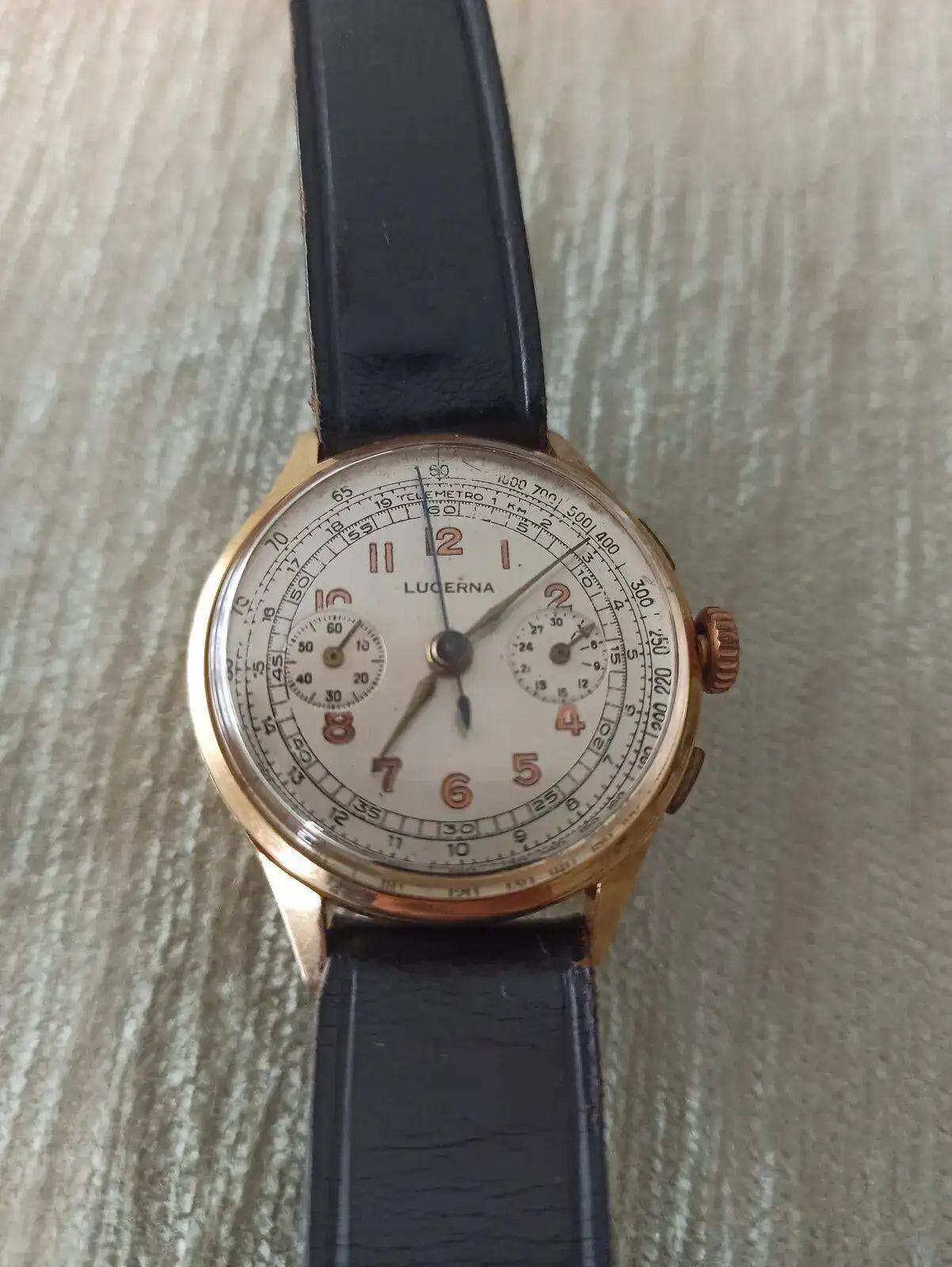

Buenas noches, soy nuevo aquí, me gustaría saber si alguien sabe algo sobre este reloj.
Me lo dejo mi abuelo hace unos años y creo que ya tiene unos años, tengo 30 y yo se lo vi siempre puesto.
No me interesa si vale más o menos pero si algún dato sobre el por que mire en internet y no encontré nada. Un saludo a todos que tengan buen día.

Con las fotos que nos has puesto, que lleva caja de oro de 18 kilates y que la aguja contadora de segundos del crono, no resetea correctamente.
Para más info, una foto del calibre, ayudaría.😉

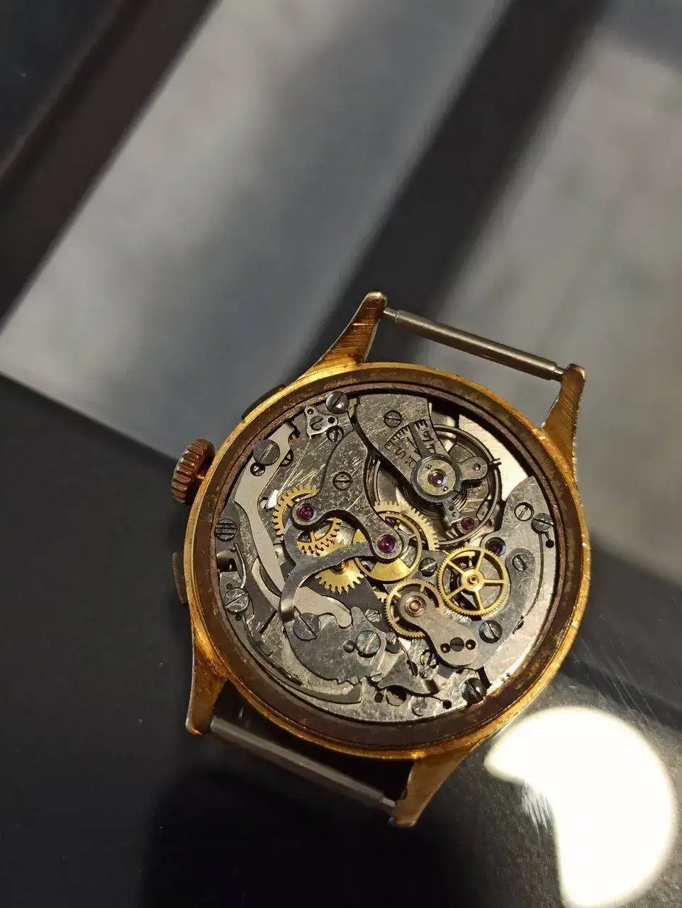

Buenas tardes, enreando un poco con el, he conseguido abrirlo. Alguien podría identificar que calibre es? No veo ninguna marca ni nada, aparte creo que se le cambio en su día la parte del volante. El reloj marcha de maravilla. Perdón por la calidad de la foto es lo mejor que he podido sacarlo. Un saludo y gracias de antemano.
Reacciones: txema2, Mercier11, le temps y 2 más

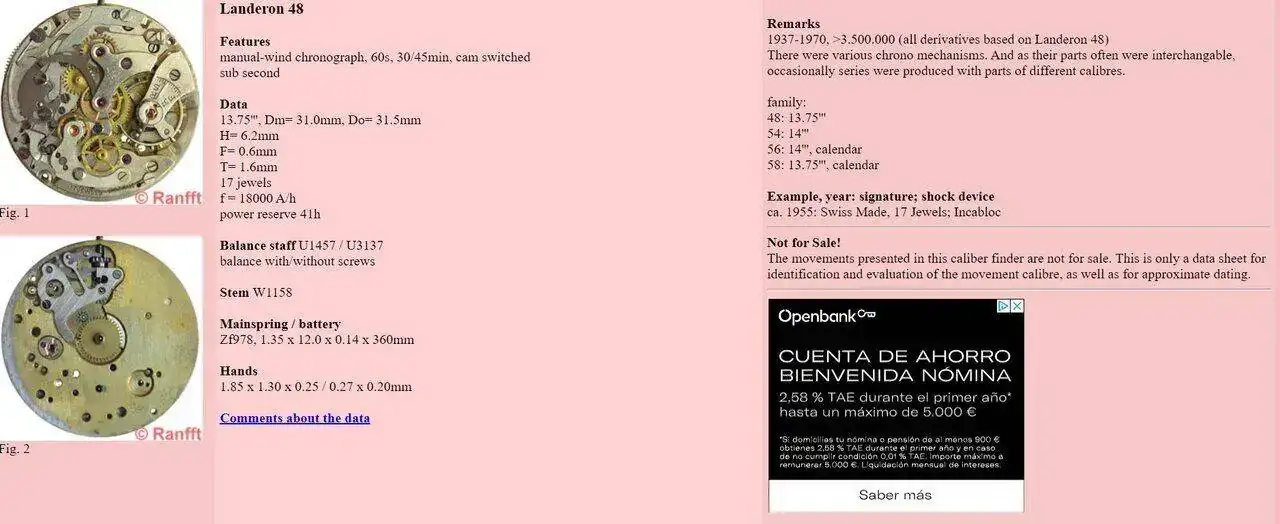

Bonito reloj, compañero. Es un Landeron 48.
