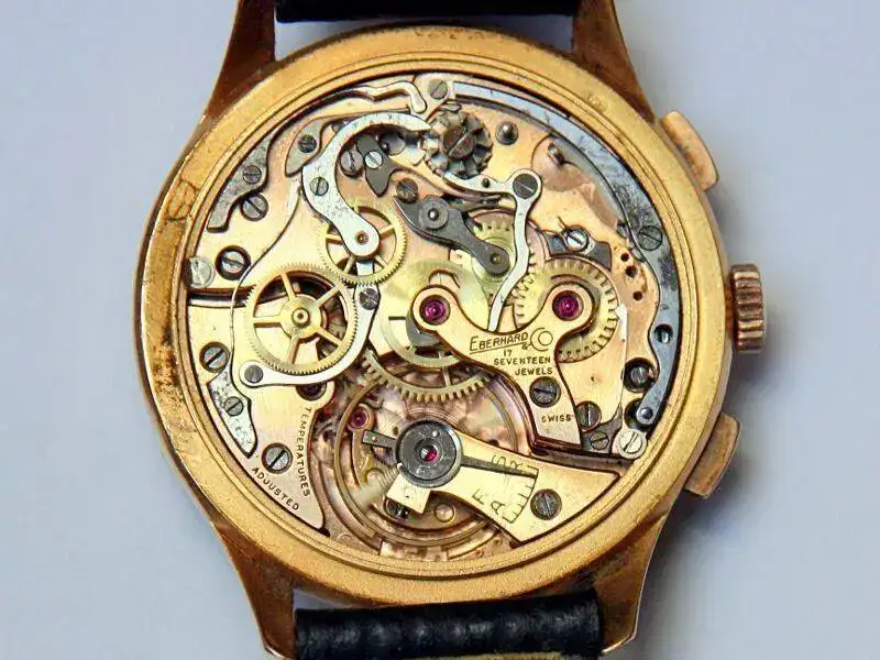

Tengo como tarea que me gustaría cumplir el reparar y devolver a su esplendor un reloj que mi padre me legó y que mi hijo recibirá llegado el momento. Pero me está costando encontrar información fidedigna, así que recurro a vuestra sabiduría colectiva para que podáis orientarme.
El mecanismo del reloj funciona (incluyendo la manecilla del segundero pequeño) pero las funciones del cronómetro no funcionan. El botón superior del cronográfo (arranque/parada?) hace el click habitual al ser oprimido pero no produce ninguna acción evidente, y el botón inferior (puesta a cero?) se introduce ligeramente pero sin hacer el click ni provocar ninguna acción. Un relojero de confianza que hace tiempo le hizo una limpieza me comentó que le faltaba una pieza (o más). Supongo que primero habría que identificar el moviento (un forero, @gotzon555, lo identificó en el otro post como un Valjoux 72) y luego o buscar la pieza o que alguien la fabrique (el mismo forero me ha dicho que podría ser relativamente sencillo encontrar la pieza que parece faltarle, ¿el martillo de puesta a cero y el resorte? Gracias otra vez a gotzon555)
Iluso de mi, me había puesto en contacto con Eberhard, con la esperanza que el número de serie proporcionase alguna información, pero no supieron darme más que lo siguiente:
Caliber : 17” Valjoux
17 jewels
Year of production: 1945

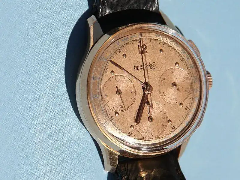

Os añado un par de fotos del reloj en cuestión, por si alguien es capaz de arrojar más luz sobre o sabría ya dirigirme a quién podría llevar a cabo la reparación /restauración.
¿Qué haría falta para devolver a esta pieza su funcionalidad?¿Quién me puede indicar alguien de confianza para dicho proceso?
Muchísimas gracias de antemano, porque sobre todo es algo de gran valor sentimental para mi y ahora más que nunca quisiera hacerlo funcionar.
Gracias y feliz año nuevo a todos

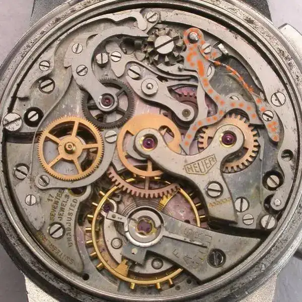

Hola Dystopic,
Tienes un gran reloj que se merece volver a estar completo.
Aunque no soy un experto, a simple vista a tu movimiento le faltan al menos el martillo de puesta a cero y su muelle. En una foto te he puesto unos puntitos naranjas para que veas que piezas son :
La pieza aislada
Esta está a la venta en Ebay, pero lo sensato es llevar el reloj a un buen relojero y que te le deje en condiciones.

Buen día y bienvenido "dys"; usted tiene un reloj hermoso y muy querible por los coleccionistas.
Creo que es anterior a 1945???
Le falta el martillo y el resorte (se puede apreciar en los 2 agujeritos vacios) que empuja este martillo y que no están a la vista - dejando esos agujeritos vacíos - donde irían los 2 tornillitos que ajustan ese resorte??.
El calibre es un Valjoux y podría ser de la flia. Valjoux VZ (aquí en argentina son las 7.55 hs. am y en mi casa no tengo los libros). Espere que algún forero le dirá el calibre y la fecha. Un saludo, Luis desde Argentina
Buen día kesar; creo que es esta la máquina. tiene un solo defecto a la vista. Si observa - el rte. de la acumuladora de minutos no es la original y además esta sujetado por el tornillo que ajusta la caja y en el original el rte. es distinto y ajusta al lado???

Que va :ok::, llevo un rato mirando y si que tiene algo raro :D, no es el resorte que está bien, pero el tornillo tiene sujeto un alambre o algo similar que no tendría que estar ahí, es como si hubiesen querido usarlo como resorte del martillo antes de quitar todo y se les hubiese quedado ahí.

Obviamente abundo en lo que ya te han dicho lo compañeros. El reloj es un legado de tu padre y además es una pieza exquisita. Sólo con uno de esos dos componentes merecería la pena recuperar, con los dos es imperativo. La esfera es preciosa, no la toques, la única concesión al cambio que cabe es el plexi y la correa en caso de que lo necesite.
