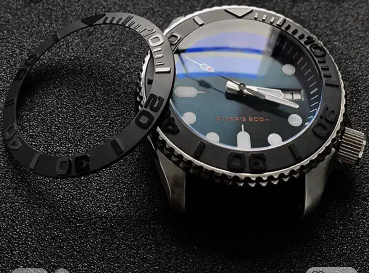

Hola a todos, estoy pensando en montar mi primer MOD y me gustaría que el cristal fuese abombado como el de la foto. El problema es que no se que tengo que hacer...si buscar una caja con el cristal así o pedir el cristal por otro lado e insertarlo.

Cualquiera de las dos cosas, pero si escoges la opción número 2, además necesitarás una prensa de relojero. También es posible que tengas que cambiar el inserto de bisel, ya que al ser más alto el cristal abombado es posible que no queden a ras el uno del otro o que incluso que no puedas pegar el inserto porque pegue contra el borde del cristal. Incluso sin entra, suele quedar un poco raro montar un inserto plano con un cristal abombado.
En general, insertos planos para cristales planos, e insertos convexos (sloped) para cristales abombados.
