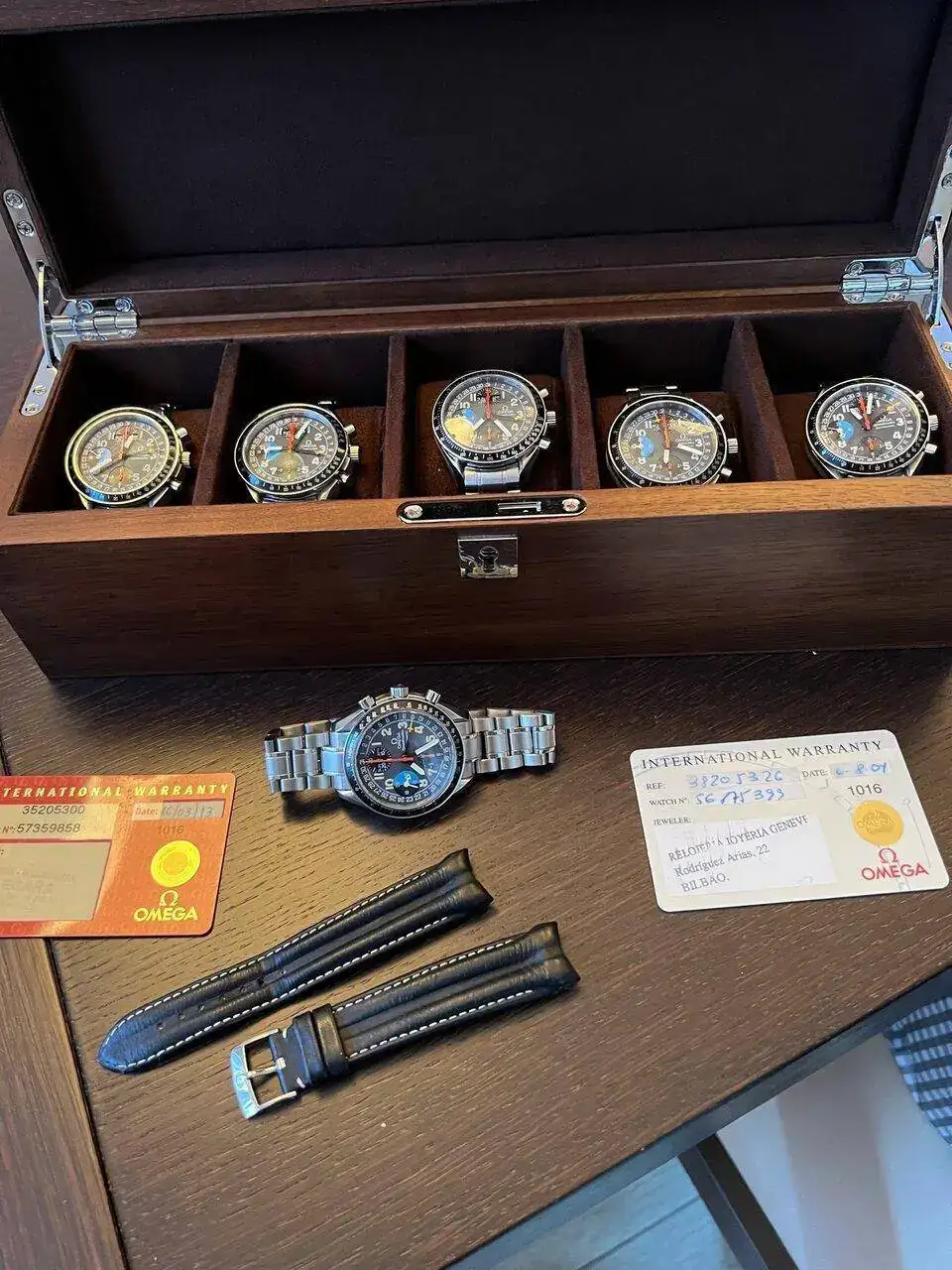

Si era el reloj con Armis tal como aparece en la primera foto la referencia era 35205300.
Si se vendía con pulsera de piel negra, la referencia era 38205326

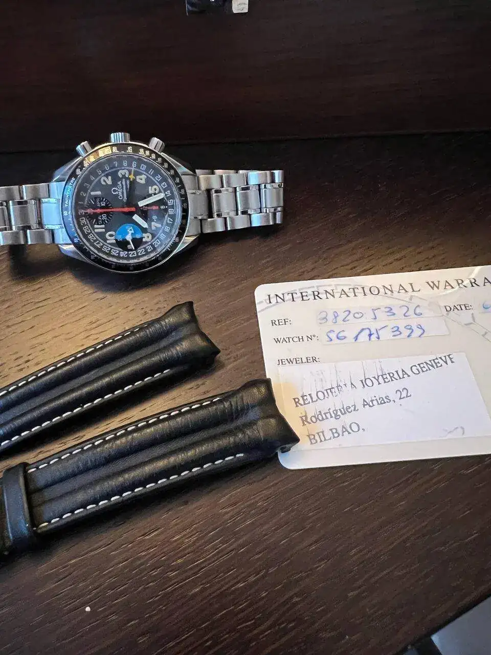

Hablamos de una pieza que salió al mercado en 1996 aproximadamente y muchos relojes no conservan la documentación original, por lo que es complicado en el caso de que no conserve la garantía, saber realmente que referencia tienes entre manos. Lo digo porque había anunciantes que ponían que su reloj era la referencia 38205326 (cuero) pero el reloj iba con armis y viceversa con referencias 35205300 que debían montar armis pero llevaban pantalones de piel.

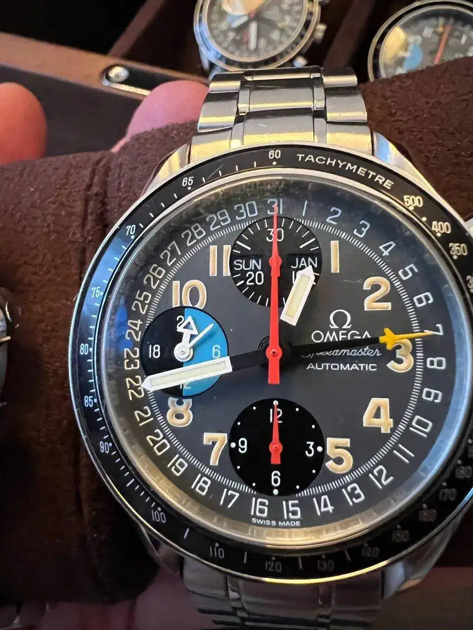

Por si no fuera suficiente lío, en 1997-1998 Omega cambio las esferas que hasta la fecha era de tritio por luminova. A primera vista pueden parecer iguales pero enseguida se aprecia las sutiles variaciones de la esfera así como el tostado de los índices de Tritio. Un reloj de tritio deber llevar una numeración 55.xxx.xxx, ya que la luminova se introdujo en los números que empiezan en 56.xxx.xxx. En algún sitio he leído que puede haber un numero muy bajo tipo 56.001.152 que lleve aún tritio.
Por lo tanto y para poder saber si lleva esfera original las numeraciones 55.xxx.xxx deben tener esfera de tritio. Si nuestra esfera es de luminova pero el numero de serie empieza por 55 hay que tener claro que se la han cambiado.
La diferencia de una esfera a otra no solo varia en el tritio o la luminova, sino que omega modifico el aro de la minutera, marcando en la esfera los minutos haciendo que sobresaliera cada palo de minutos. Adjunto foto para que se entienda la diferencia entre una esfera y otra:
La esfera de la izquierda de es luminova y la de la derecha es de tritio. No sólo se nota por el tostado de los índices sino también por el sutil cambio de la esfera en marcar en la luminova cada segundo y sobresaliendo de la línea, cosa que no ocurre en el tritio.

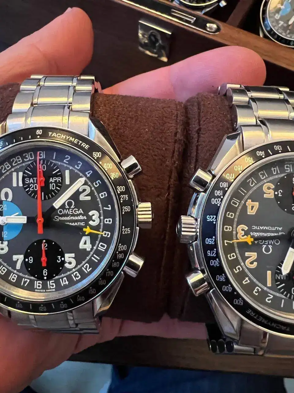

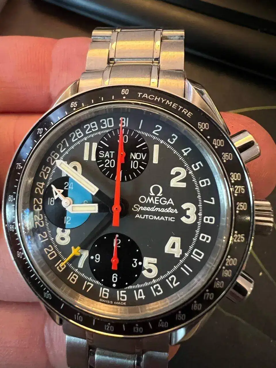

El movimiento es ETA/ Valjoux 7751 y tenemos en 39 mm la hora, el mes del año, el día del mes y el día de la semana así como 12/24H ( en la esfera de las 9 horas) y ahora las fotos:
LUMINOVA:
TRITIO:
CUERO Y ARMIS
ENFERMEDAD TERMINAL

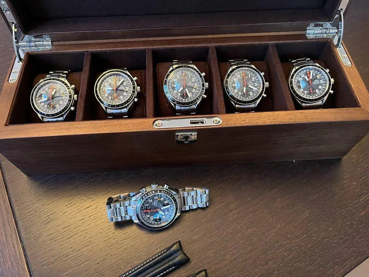

Gracias por actualizar el post y aportar la información. No soy un experto en tu enfermedad, pero veo difícil que salgas de ella 😁.
Tengo una curiosidad, ¿Cuales son las diferencias entre los 6 que tienes?
Reacciones: ludoman
3 de tritio y 3 de luminova y de los 6 hay 3 completos de documentación.
