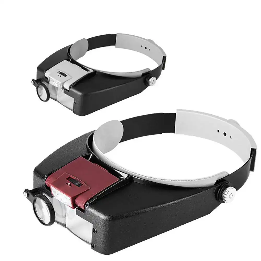

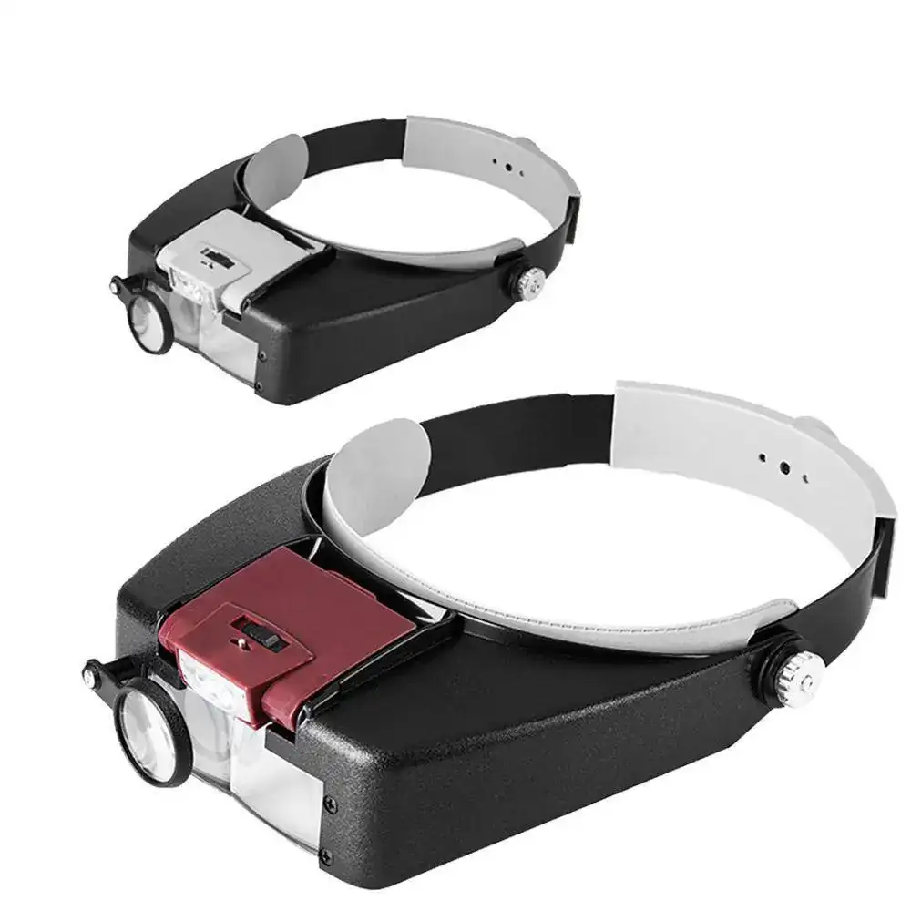

Aparte de las herramientas, este tipo de gafas es lo mas practico que encontré para trabajar para mi gusto.
