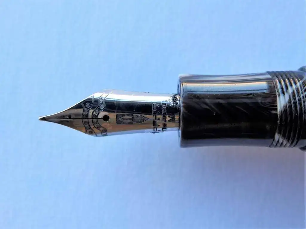

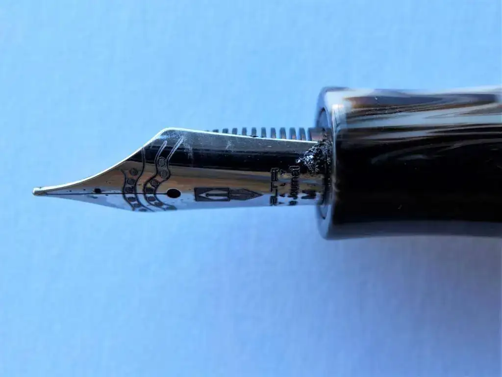

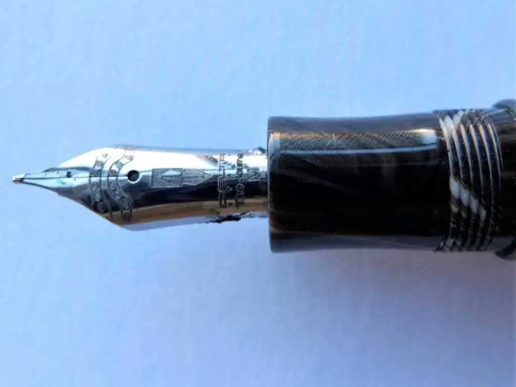

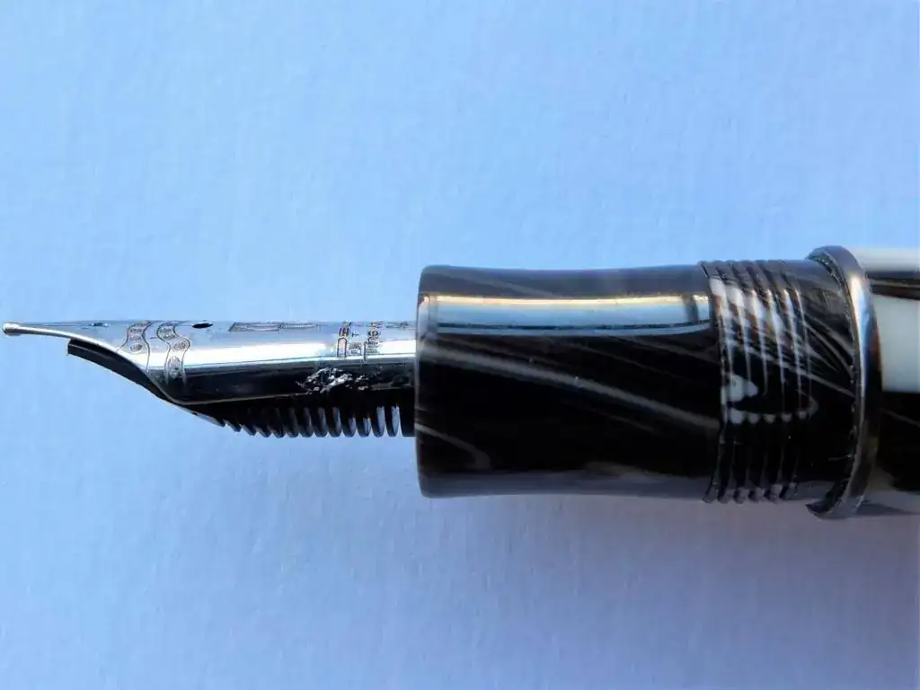

Buenas noches,
os adjunto unas fotos de una Delta Journal, de su plumín. Es algo que os muestro como curiosidad.
Este plumín es de acero y trae un revestimiento gunmetal (sic). Pues bien, este revestimiento reacciona con la tinta. Primero con la Delta y después (haciendo pruebas) con la montblanc. Cuando la tinta toca el plumín hace como pequeñas burbujas, espuma, y levanta el revestimiento dejando el acero al descubierto. Se puede limpiar pero se pierde el acabado satinado. Ahora se aprecia que el plumín tiene zonas satinadas y otras con el acero a la vista.
La parte interior que da al alimentador os podéis imaginar cómo está. Ahora toca desmontar plumín (me imagino que a rosca) y sumergirlo completamente en tinta para que quede uniforme.

Tal y como lo relatas, o esto es un error o esto es una caca.
Bueno, está claro que se ha levantado el recubrimiento por oxidación.
El acero que hay debajo está oxidado también?
Pues si la pluma ha sido comprada nueva y en su documentación no advierte sobre tener cuidado con ciertas tintas, creo que lo mejor es hacer uso de la garantía.

En un principio el plumín no tiene más daños. Una vez que deje que se le vaya todo el recubrimiento aquí paz y después gloria. Espero que no haya más consecuencias.
Al limpiar la espuma quedaba debajo una mancha verdosa pero frotanto un poco el plumín quedaba bien, con el brillo del acero a la vista.

en la caja traía un tintero de la propia marca. Con esta tinta me lo hizo al principio. No supe si era asunto de la tinta o del plumín. Probé con tinta montblanc y tal cual, lo ha hecho de nuevo.
La pluma es nueva, una vez que desmonte el plumín ya veré qué hago. Pero si es como creo, no le voy a echar más cuentas.
Pues yo no sé por qué, pero a algunos plumines negros les pasa eso: le pasa a los plumines de las Montblanc Starwalker, que se supone que están ruteniados...

Tengo una Omas en acabado gunmetal que data de los 80 y no ha perdido nada de recubrimiento, y también tengo varias plumas rutenizadas, entre ellas una Tibaldi, y los plumines están intactos. Puede que en el proceso de rutenizado o de pavonado haya algún detalle que si no se hace a la perfección permita vulnerabilidad a las corrosiones del laminado, no sé, no se me ocurre ninguna razón especial. A fin de cuentas, resulta obvio que un plumín va a tocar tinta...
Yo tengo esa pluma y no me ha dado problemas. Mi plumín es diferente al tuyo. El mío tiene la "decoración" hecha con laser; en el tuyo está hecha de otra manera (¿a presión?), y es más perfecta, por que en el mío se le notan las abrasiones. Puedes sacar el plumín (a tirón; poco a poco, ladeándolo con cuidado), pero yo que tú, lo mandaba a Italia. Suerte.
Hay varios factores que pueden influir a la hora de que un recubrimiento se levante: porosidad porque los electrolitos no estaban en las concentraciones adecuadas, falta de adherencia debido a un mal desengrase del metal base, insuficiente espesor de la capa del recubrimiento, voltaje de deposición o tempertura mal regulada...
Hay muchos factores que hay que tener en cuenta, pero viendo las fotos, yo me decanto por porosidad del recubrimiento (he hecho muchos ensayos de corrosión acelerada en cámara de niebla salina en piezas cromadas y eso es lo que a primera vista me parece)

He desmontado el plumín y lo he limpiado (con tinta). Ha quedado bien, un plumín de acero, sin recubrimiento alguno.
Tengo claro que no la voy a envíar a Italia. Si el plumín tuviera otra calidad quizá, pero si me van a envíar otro similar mejor se queda como está.
