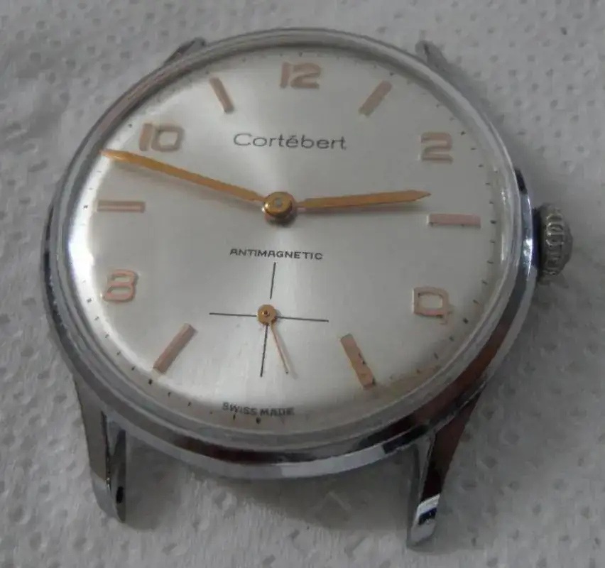

Buenas tardes.

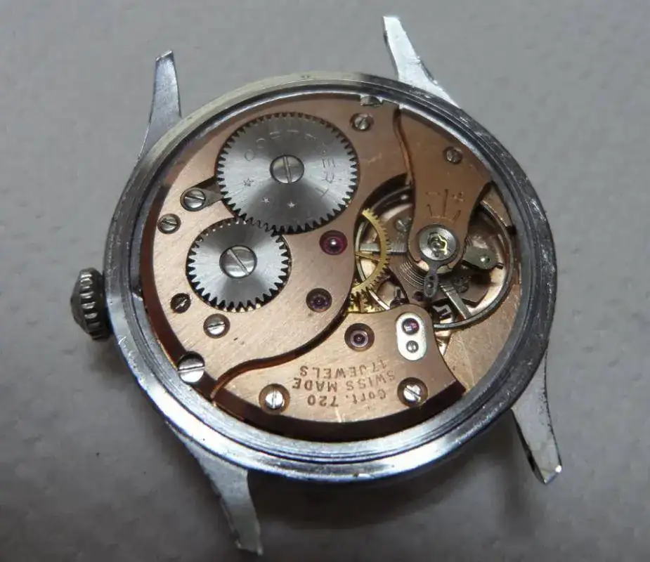

Os presento un recien incorporado a mi colejuntación, un CORTEBERT Cal. 720.
Lo he comprado esta mañana de vuelta de un descanso por tierras portuguesas, en un mercadillo de Monte Gordo, junto con unos viejecitos un tanto castigados que ya enseñaré en su momento.
He estado buscando información de este calibre y de este reloj y tras leer varios hilos antiguos, aparece unos cuantos donde D. Luis comenta que el calibre pertenece a un Moeris de Moeris 13'''.
El mismo reloj aparece como dotación para los empleados de ferrocarriles turcos.

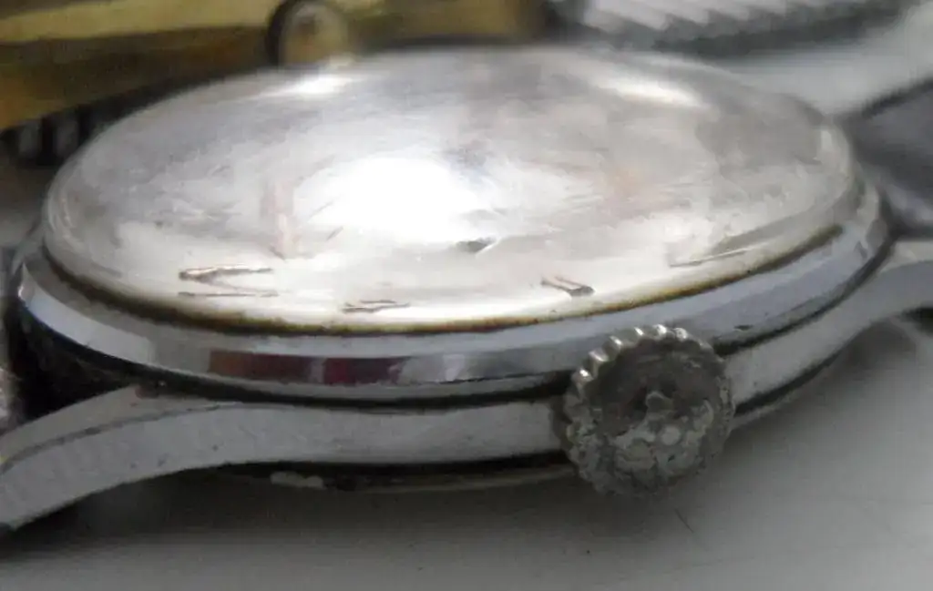

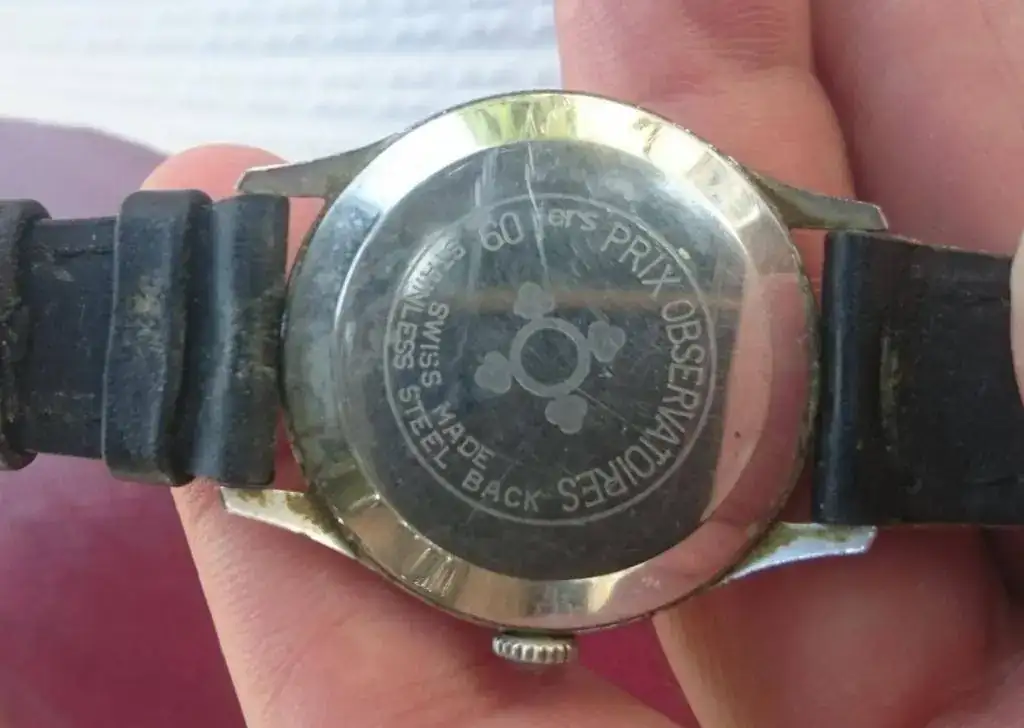

En la tapa trasera se puede leer la grabación 60 1ers. PRIX OBSERVATOIRES, posiblemente una referencia al "premio" del observatorio concedido al mecanismo, y con la cruz maltesiana emblema de la familia Juillards, barones franceses que fundaron la compañía Cortebert.
Una cosa que me mosquea un poco es que parece haber sido grabada en vez de estar en relieve como otros relojes que he visto en la web...:hmm:

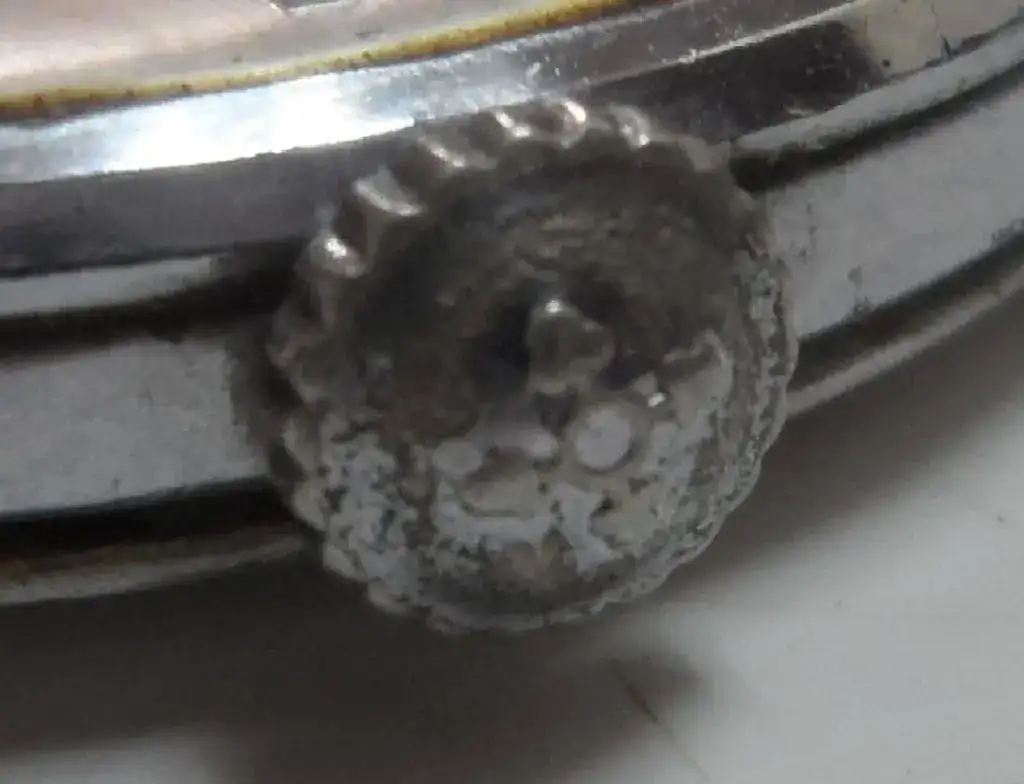

La corona original lleva en relieve la cruz de malta, símbolo adoptado por la firma como logotipo.

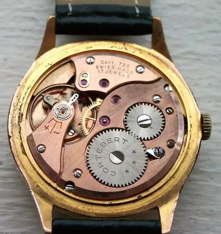

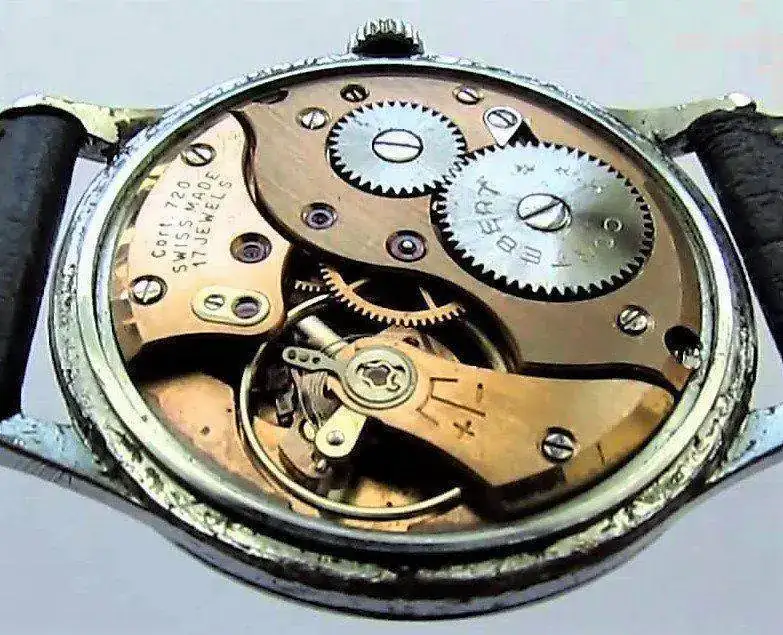

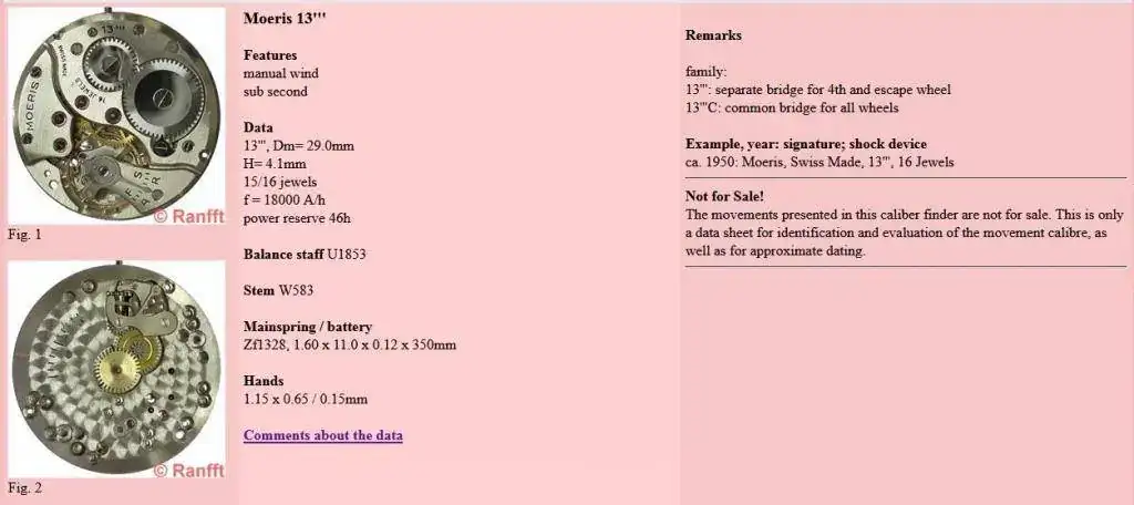

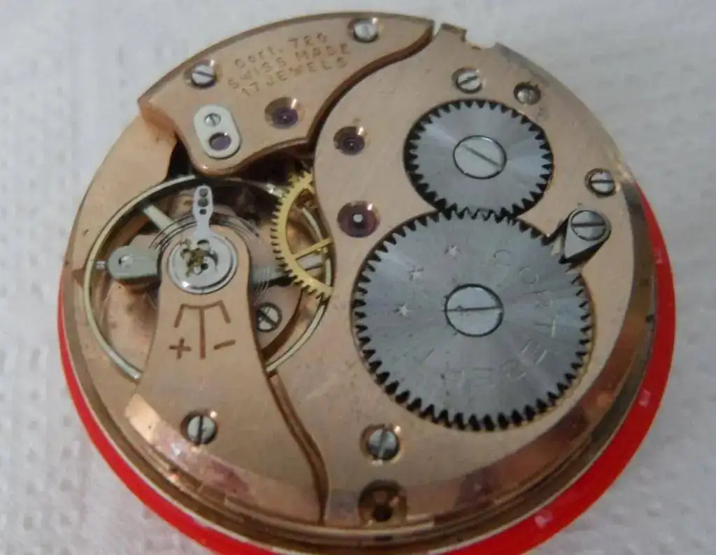

Aquí el calibre nombrado como 720.
Enlace a ranftt del Moeris de 13 pulgadas.

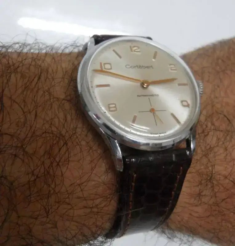

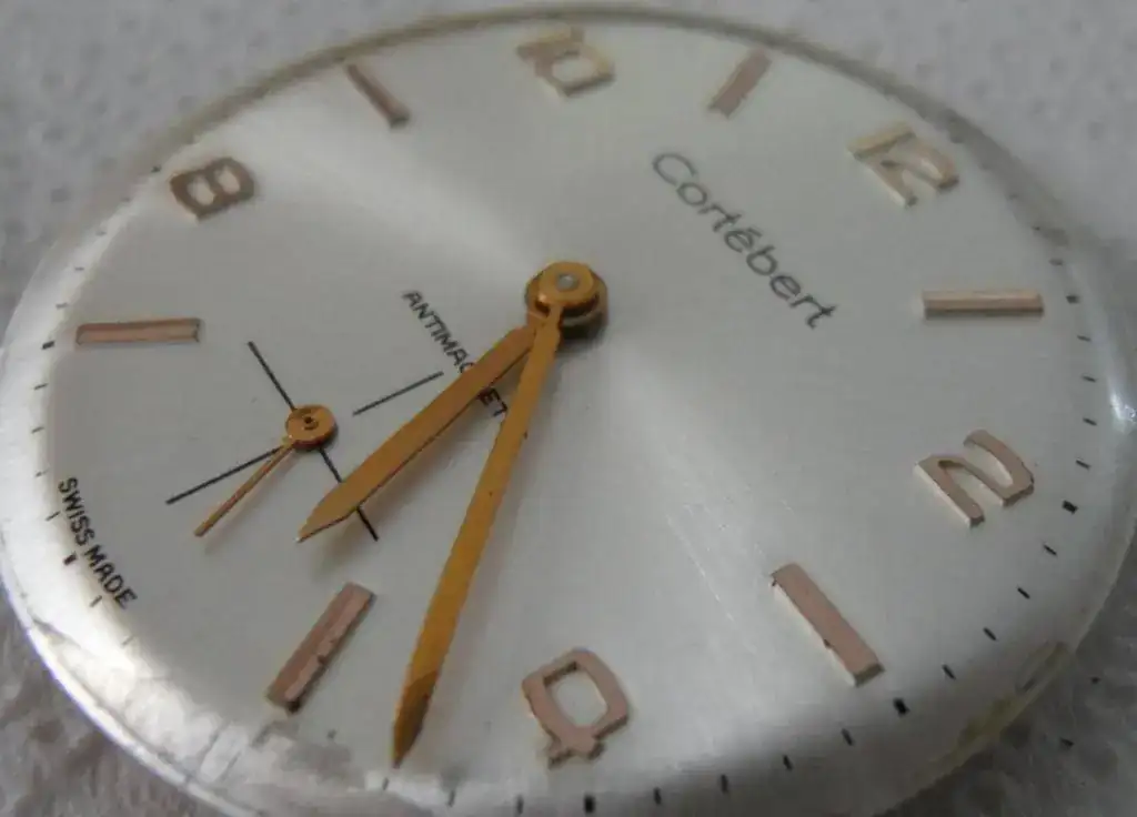

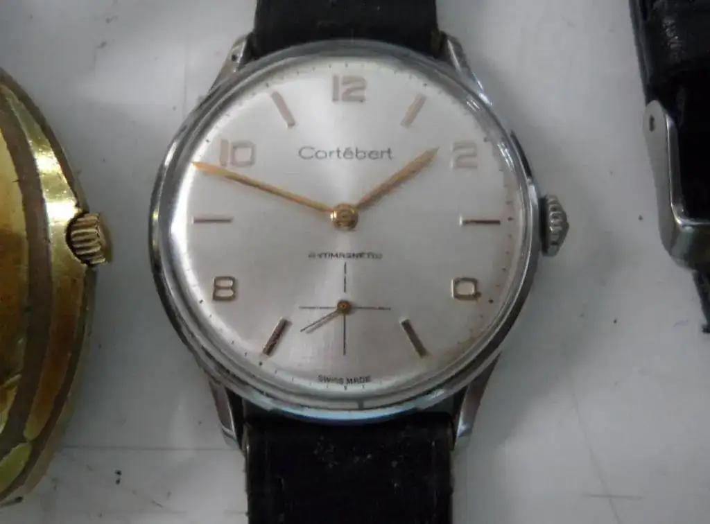

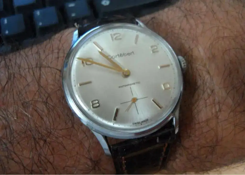

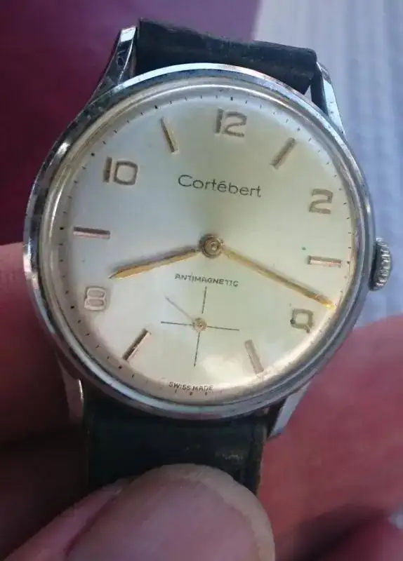

La esfera presenta el efecto soleil muy impecable, a falta de los interiores donde ha estado expuesto al deterioro contra la caja.

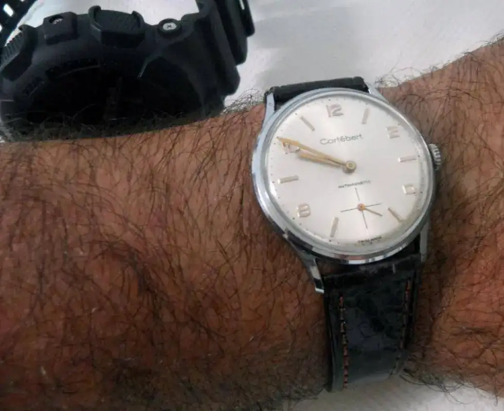

La caja es cromada y no se ve que esté demasiado castigada para su edad.

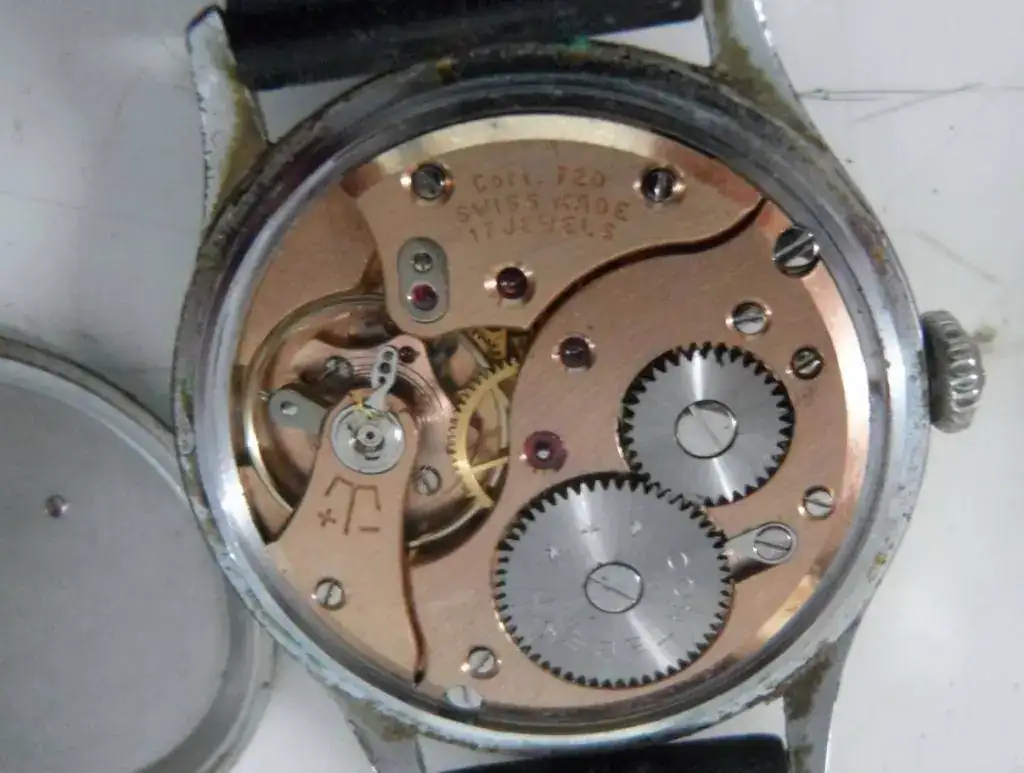

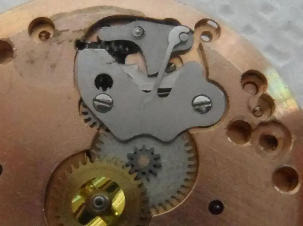

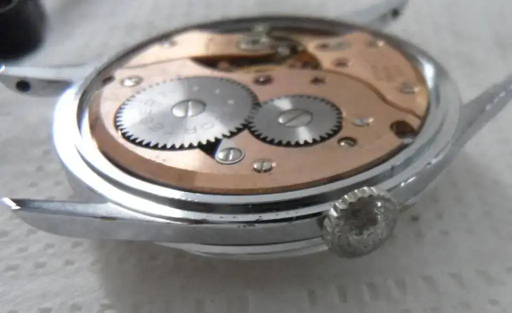

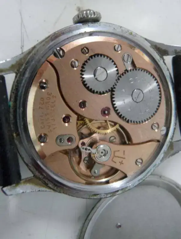

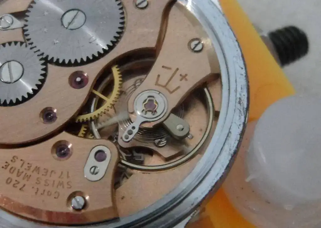

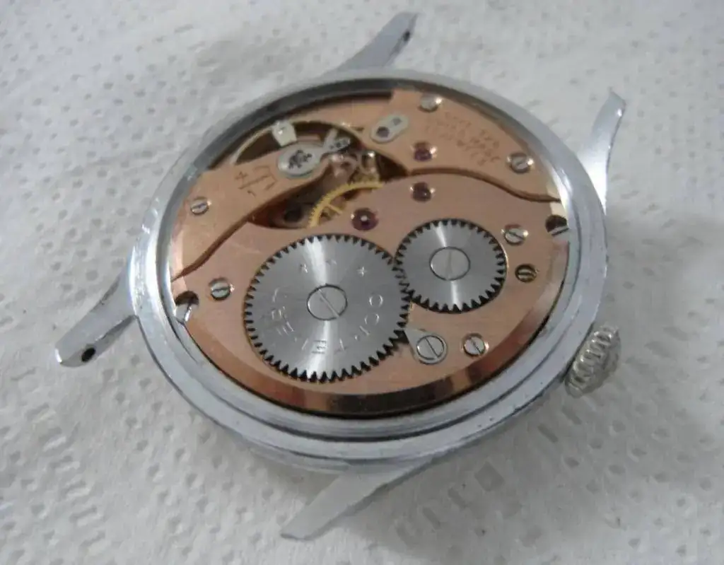

Unas fotos del calibre.

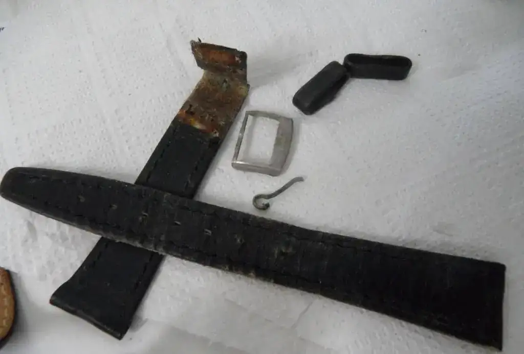

La correa de cuero llevaba la hebilla maciza cosida y tras un rato investigando si era desmontable he tenido que cortar el hilo para retirarla... El cuero está un tanto podrido y será cambiada por una nueva en breve.
He leido en referencia al mecanismo que es un calibre bastante duro y confiable.
Cualquier aportación a la posible historia de la firma, así como datos técnicos del calibre serán bienvenidos.
Saludos desde Sevilla.

El Moeris 13'' es uno de mis calibres favoritos. Sí que parece una versión encobrizada y modificada del mismo, no sabía que Cortebert lo montase. Por fuera es precioso, así que en su conjunto un relojazo.
buena presentación. No descarto que su manufactura sea propia de Cortebert. Tendremos que seguir investigando. Mira el resorte del tiret.

He aprovechado y le he dado una limpieza superficial que ha agradecido tremendamente porque ha recobrado un lustre impresionante, y encima le he calzado una correa marca " CASINÁ" de bicha marron oscura que le ha venido de perlas...
Y puesto en hora y funcionando...

Edito para comentarte que me he fijado que le falta el incabloc.
Joo...drrr... que putada... no lo había visto ::bash::
Pues esta mañana lo tenia puesto....
no tengo argumentos para afirmar que no es un Moeris 13'''. Solo presento detalles de la existencia del Cortebert 720. O nos resuelve la duda el resorte del tiret o algún maestro nos ofrecerá alguna explicación.

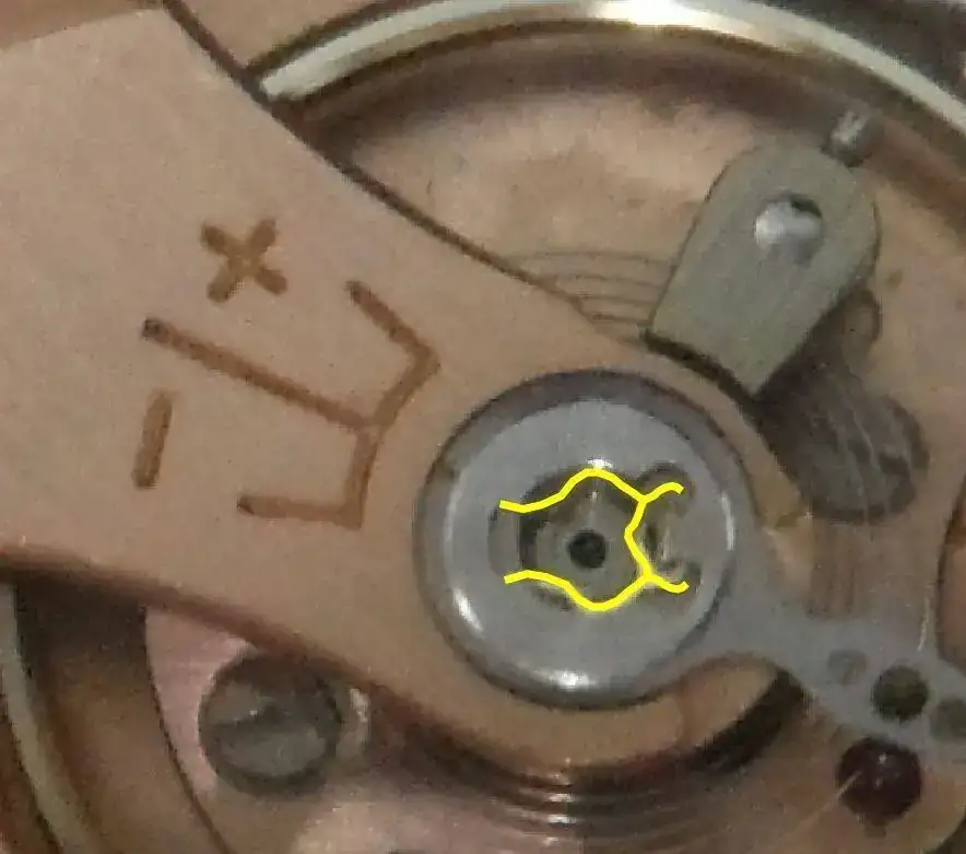

Buen día VICENTE; acabo de llegar de un lindo paseo con mi hijo que nos vino a visitar desde Panamá y acabo de leer que usted dice:

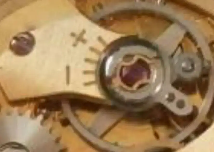

Hoy lo tuve puesto. ¿esto que significa? ¿lo tenía puesto y funcionaba perfectamente o solo lo tenía puesto???
Estoy analizando que - sí lo estaba usando y funcionaba...puede ser que se haya desenganchado la lira del incabloc que sostiene los rubíes y se haya metido adentro de la máquina. Al abrirlo usted no se dió cuenta y este rubí tan pequeño se pudo haber caído.

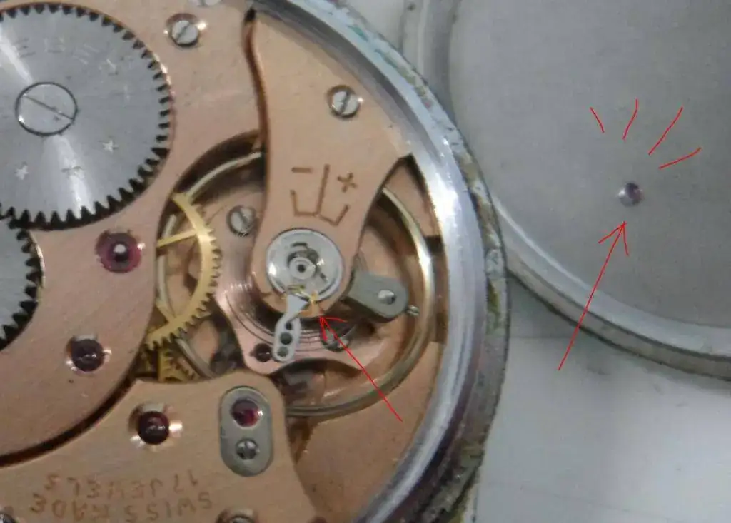

Por lo que veo (veo muy mal) - pereciera que esta lira se encuentra rota y por eso se levantó y permitió que se caiga esos 2 rubíes que dan la sensación de ser uno solo ( esto es para los que deconocen el funcionamiento del sistema del incabloc).
Este sistema cuenta con un rubí (donde entra el pivot del eje) y otro encima sin agujero - llamada contra piedra. Esta 2 se encuentran aprisionada por esta lira (que hace de ressorte) y que le permite moverse en caso de golpe y evitar en muchos casos la rotura del eje.
Trate de no abrirlo ni moverlo. Un relojero lo puede revisar y sí tiene suerte y la encuentra con una limpieza de la máquina - que es muy buena y durable - tendrá reloj para muchos años usted y varias generaciones que lo sobreviran!!!
El martes iré a mi tienda y voy a mirar entre las máquinas Moeris13 líneas para ver sí hay alguna con incabloc??
Antes del día martes trate de enviar otras fotos donde se vea mas claramente desde otras perspectivas - ese incabloc completo y su puente con la lira abierta??. Quisiera observar el tipo de incabloc y si puedo ver sí la lira está rota o no.
Un saludo, Luis desde Argentina

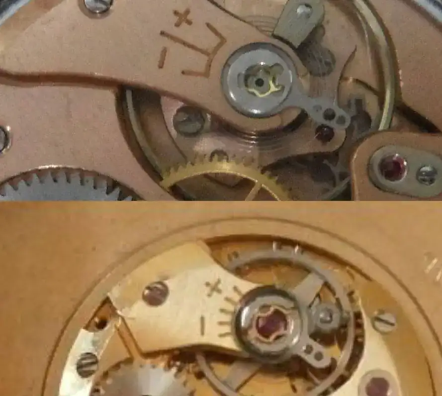

En la foto se ve la lira suelta pero enganchada a la raqueta. El rubí a saber a dónde fue a parar... :(
Precioso reloj por dentro y por fuera.
Vicente, en la primera foto del calibre, el rubí está en la tapa...ahora, ande ande andará.......:pardon:

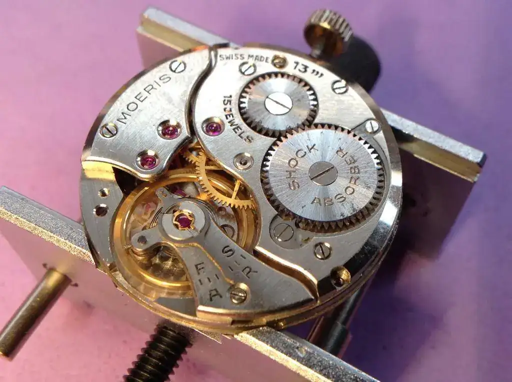

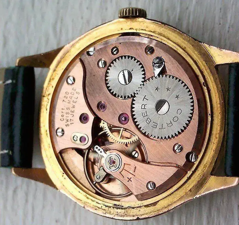

Te pongo una foto de un Moeris 13''' con incabloc....
Solo lo conocía que el calibre 13 de Moeris lo compartía con Civitas 13, más posibilidades de búsqueda.......

Ese calibre 720 es bastante oscuro,
ya que no aparece en ninguna lista de referencia de libros americanos o alemanes.
Por lo demás, aparece frecuentemente en relojes Perseo Setebello,
Por lo menos está este singular caso, donde un Moeris se encuentra marcado como Cortebert:
http://www.ranfft.de/cgi-bin/bidfun-db.cgi?10&ranfft&0&2uswk&Moeris_400
Y otro calibre en común entre estas dos históricas firmas sería, por lo menos,
el Moeris 220 y el Cortebert 650.

Buen día amigos; aquí siendo las 0.36 am - confieso que no observé varios detalles que demuestran que son distintos calibres y marcas. Tengo dudas y me gustaría que le quite el cuadrante para comparar el rte. de tiret??
Mirando la posición del criquet - se observa que en el Moeris es distinto y está mas cerca del puente de volante y en el Cortebert es distinto y además está colocado del otro lado del puente y mas cerca de la rda. corona.
El registro es totalmente distinto y se nota bién que la parte donde entra el espiral es mas larga y muy distintas a las raquetas comunes. Mi duda continúa porque lo veo al Moeris con mejor calidad de máquina. Por eso es necesario comparar el rte. de tiret.

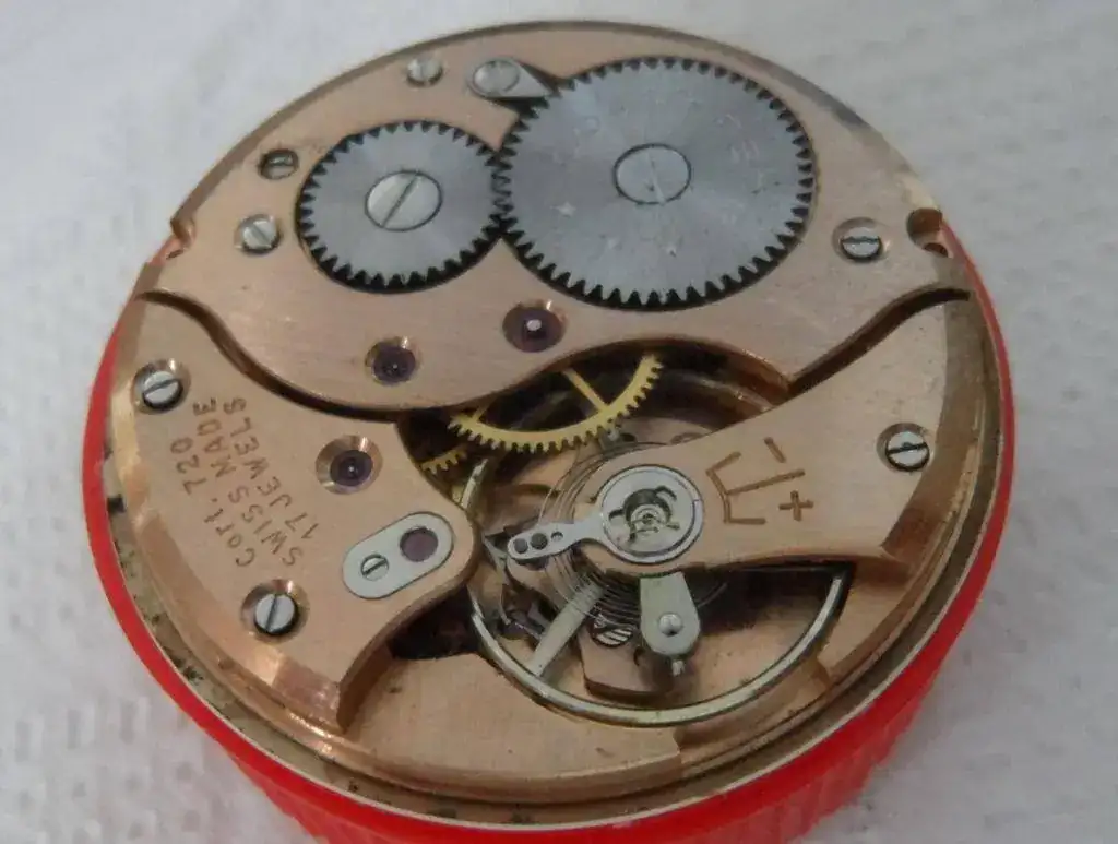

Desgraciadamente sólo pude encontrar, después de estar dos horas peinando centímetro a centímetro, toda la mesa y suelo colindante, la lira doblada, y ni rastro del rubí y la contrapiedra. Así que lo que era un bonito hallazgo se ha convertido en un torpe ejemplo de metedura de pata monumental....

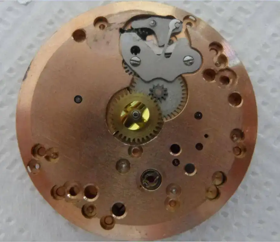

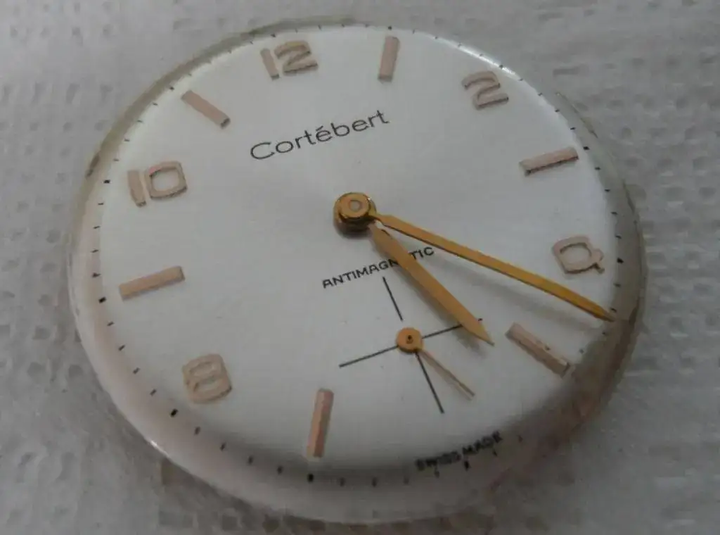

Así que esta mañana lo primero que he hecho es desmontar el cuadrante y ahí van las fotos.
Efectivamente como indican Fujito y Zarzan, ha quedado documentado fotograficamente todo el desastre...
Así que cualquier ayuda para localizar repuesto y devolver a su estado el reloj será bienvenida.

Cortebert 720
MOERIS 13'''
Cortebert 720
MOERIS 13'''
MOERIS 13'''
    53,1 KB · Visitas: 198
Vicente siento la perdida de los rubis.
Resorte tiret MOERIS 13'''
Vicente el centro tiene una parte metálica; pasa el imán por todo el sitio despacito y mirando con mucha atención tanto en el fondo del mismo como en los costados a ver si lo encuentras. La otra piedra, el contracentro, no ofrece gran dificultad para reponerla y en esa si que no cabe ni imán ni nada. (Hoy da hasta miedo hablar de imán).
Es verdad que en las primeras fotos parece que está en la tapa del reloj, así que tiene que estar por ahí.
¡¡Suerte!!

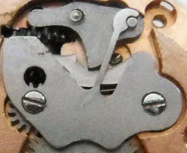

Buen día amigos; creo que estamos en una modificación hecha por Cortebert sobre varias piezas y eso me hizo equivocar??
Comienzo diciendo que se habrá utilizado una platina del Moeris con modificaciones en varias partes. Engaña mucho el dibujo del rte. de tiret - que Cortebert lo ha ensanchado hasta parecer distintos!!!
Le fue modificado en el puente la ubicación del barrilet y la rda. corona y le colocaron otro modelo de criquet.
Continúo creyendo que esta platina es del Moeris y que Cortebert le realizó estos cambios que me confundió.
Espero que eso que se ve pegado en la tapa sea el chatón y la contra piedra que normalmente queda pegada al rubí hasta parecer una sola pieza.
La lira parece que estaría rota y por este motivo ocurrió esto.
Buen día cesccat; estoy casi seguro que el ebauche (la platina seguro) es del Moeris y fue realizado según un pedido especial por Cortebert
El resorte de tiret se ve que Moeris le entregó partes del una máquina con pedido especial y se terminó no solo este rte de tiret que se ve agrandada la chapa y lo hace parecer distinto y además Moeris o el mismo Cortebert haciendolé muchas modificaciones???
Esto lo puede apreciar en el GP que está utilizando un ebauches del calibre AS 1130 con muchas modificaciones y también tiene algunas modificación en el rte. de tiret y el tiret y los puentes son totalmente diferentes. La manufactura Girard Perregaux compraba como lo hacen todas las marcas los ebauches en blanco y le colocaba puentes distintos. AS como todos los fabricantes de ebauches los entrega sin volante donde cada una de las marcas - que deciden entrar a competír en distintas franjas - compran los volantes con la calidad superior a la que trae y también el áncora - como así otras piezas porque los ebauches se entregan por los fabricantes de ebauches sin el áncora - volante - cubo, etc. y algunos le vuelca su impronta con distintos acabados y muchos otros ensambladores compraban las partes que no la trae los ebauches - colocandolé las partes de una calidad inferior y cada comprador los terminan a su gusto porque íban a entrar en una franja a competír con otras marcas de fantasía.
También me inclino acon lo que opina Luis.
Ese resorte de tiret, puede parecer distinto, pero en realidad, báscula y tirete parecen idénticos
y los agujeros de ambos resortes coinciden.
Parecen alteraciones del mismo movimiento.
Para responder tu privado, Vicente,
El sistema antishock (de este tipo) se compone de cuatro partes:
*El bloque (donde asienta la piedra engarzada y encaja la lira)
*La piedra engarzada (donde también asienta la contrapiedra)
*La contrapiedra (suelta, sujetada por la lira)
*Y la lira (que con tensión encaja en su base en bloque y mantiene todo el resto del conjunto armado)
-Siempre hay que acarar si es de arriba o de abajo(Dial)-
Para los Cortebert 720 lo que corresponde en el sistema Incabloc (propiamente dicho) es:
La piedra engarzada (superior) 111.09
La contrapiedra 122.11
La lira 170.03
Todo eso se puede hallar acá
www.ebay.ie/itm/Incabloc-Genuine-Swiss-Jewels-Springs-ETA-Omega-Rolex-/222524875031
y no es costoso, para nada.
Peeeeeeero..
El reloj que nos mostrás no tiene dicho sistema,
por lo que la lira y el chatón con piedra no van a encajar.
A mi parecer, lo que hay en tu reloj es KIF Ultraflex.
Para lo cual, en la lista de KIF aparece solamente un "Moeris 720", el cual tengo que concluir,
(como un tal Moeris 700 en la lista de incabloc y que es el mismo para Cortebert 720)
se trata todo del mismo calibre.
En el Sistema de KIF Ultraflex,
lo que correspondería a tu reloj es:
Piedra engarzada 303 (9 diam.)
Contrapiedra 516
y Lira 6-2.
Y todo esto se puede conseguir en Cousins.UK,
gente seria, con los que nunca tuve problemas.
Los buscás como
Jewel Hole KIF 303, diam 9
Kif Endstone 516
Shock Spring KIF 6-2
https://www.cousinsuk.com/category/kif
Álvaro

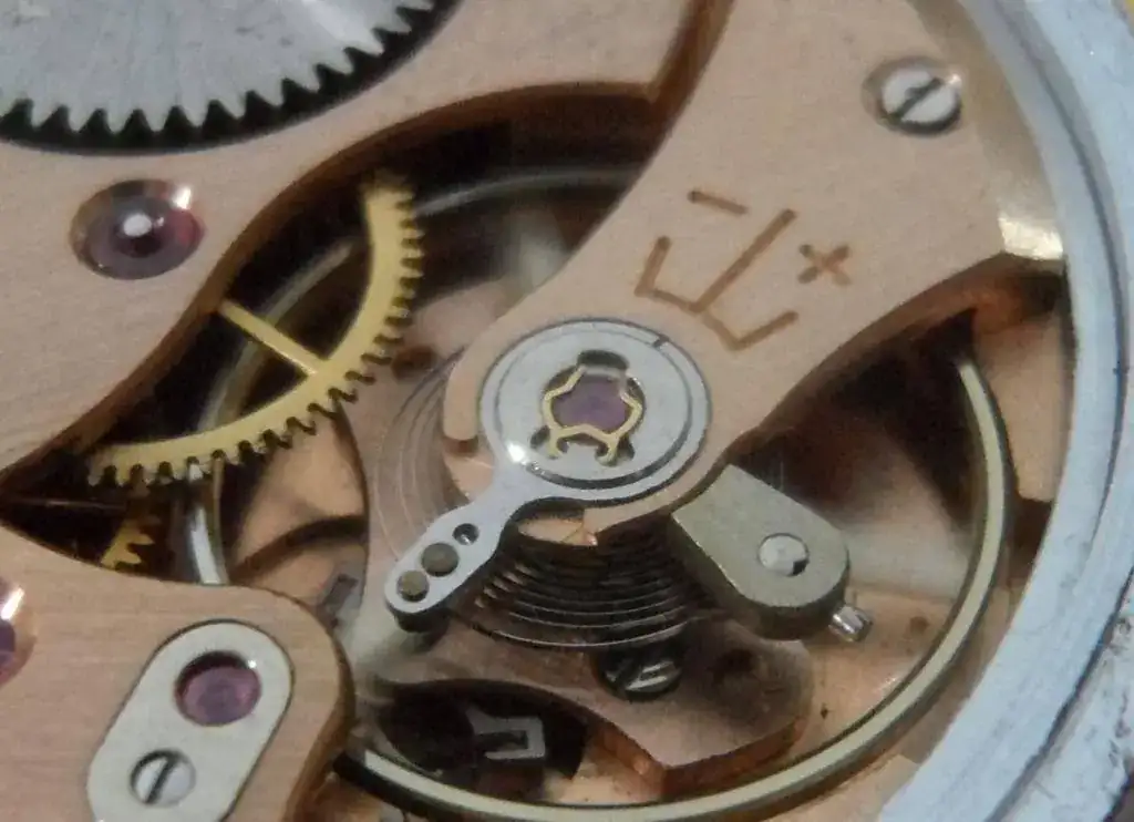

Efectivamente la lira es diferente que la del sistema incabloc
Esta es la forma de mi lira...
Y esta la de un moevis incabloc que tenia localizado pero que como dice D. Álvaro no sirve al ser sistemas diferentes...
Comentar que encontré la lira pero ni rastro de la contrapiedra y del rubí que aparece en la foto y juro que lo he buscado hasta la saciedad.
BUEN DÍA VICENTE; TENGO LA PIEDRA Y CONTRA PIEDRA DE UN CALIBRE MOERIS 13 LÍNEAS. CREO QUE PUEDE IR EN ESE PUENTE???
LA LLEVARÉ A BARCELONA Y AHÍ VEREMOS COMO SE LA HAGO LLEGAR A USTED PARA QUE SE LA COLOQUE UN RELOJERO.. POR FAVOR.
EN CASO DE QUE TENGA UN AMIGO AQUÍ EN BARCELONA PARA QUE LA VENGA A RETIRAR - LE DARÉ LA DIRECCIÓN DE MI HOTEL.
EN CASO DE NO TENER ALGUIEN - DE ALGUNA MANERA SE LA HARÉ LLEGAR.
UN SALUDO, Luis desde Argentina
¿Ves Vicente?. Si este sitio es el mejón der mundo .........
Agradezco a D. Álvaro su inestimable y acertadísimo aporte, ya que sin su fantástica ayuda hubiese tenido que desistir del arreglo del reloj por mi cuenta.
Efectivamente la gente de:
son serios y rapidísimos en el aporte de piezas de fornitura.
En una semana he tenido en mi domicilio las piezas recomendadas por D. Álvaro (Golipo), que son del sistema KIF Ultraflex y no las del sistema INCABLOCK.
He tardado un poquito en montar las tres piececitas, y primero he colocado la lira encajándola en la parte que bascula y luego el rubí engarzado y posteriormente la contrapiedra que han entrado perfectas en el hueco....
No obstante veo que la lira queda un poco abombada hacia fuera pero no se si debe quedar así, ya que las piezas solo tienen una posición lógica...
El muchacho a la mesa de operaciones..
Contrapiedras y rubí engarzados... vienen dos en cada bolsita...
Liras ... vienen 5 ... la primera la he doblado sin querer...:nea:
Y ya puesto en su sitio todo... funciona bien.. pero qué os parece??? El reloj a empezado a funcionar al darle un poco de cuerda..
