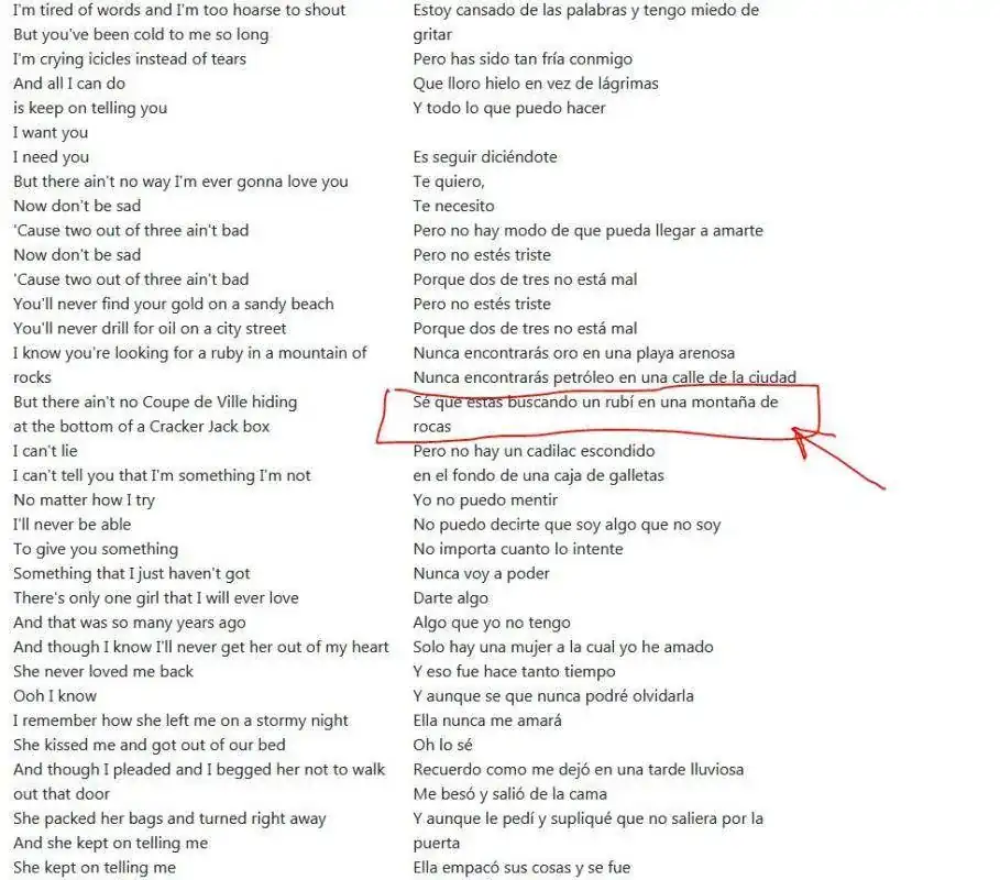

Siempre encuentras la manera adecuada para salir de los berenjenales en los que te metes...
Dos de tres es más del 66% y si encima los vistes con tus prendas V&R cierras el círculo.

Pues eso, como dice el Trozo de Carne, non e male :clap: Y por cierto...
y las agujas las he ensuciado un poco con aceite y calor para que resaltaran y no se vieran muy brillantes....
Cosas del Vicente....
::bxd:::laughing1::worshippy:
