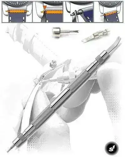

Por un lado de la correa (el opuesto del PUSH) , el pasador es visible , por lo tanto entiendo que no es un problema.
Por el otro lado (el que muestra tu foto) .... hay un pasador oculto :D
Tira la correa fuera a tope (utilizando el PUSH).
Con un cambiador de pasadores (Springbar) muy fino o con un palillo , "aprieta" la goma de la correa (en su parte final)y veras un pasador "oculto".
Nota: Para esta correa, Breit ha empleado un sistema parecido de los que se emplean para los pasadores de un caja sin agujeros.
Para cambiar este pasador , necesitas una herramienta (springbar) con una punta fina.
Yo he empleado este.
