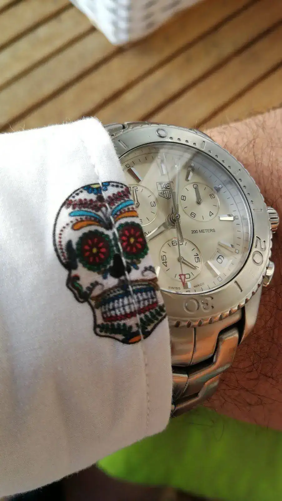

Muy buenas,
Tengo el mismo modelo y la corona va muy fina a la hora de roscar y aflojar, en principio tiene pinta de que la han apretado más de la cuenta prueba "fozarla" un poco hasta que desbloquee, ya que al aflojar no tienes porque cargarte ninguna rosca, sería al contrario (para desenroscarlo gira hacia abajo....)
El estriado de la corona es bastante suave y con los dedos húmedos suele resbalar.....
Ya dirás a ver que tal, no creo que esté dañada, cuando es así suele ser al contrario, no hay manera de apretarlas ni enroscarlas

pd: por cierto Amauta, bonito reloj!
