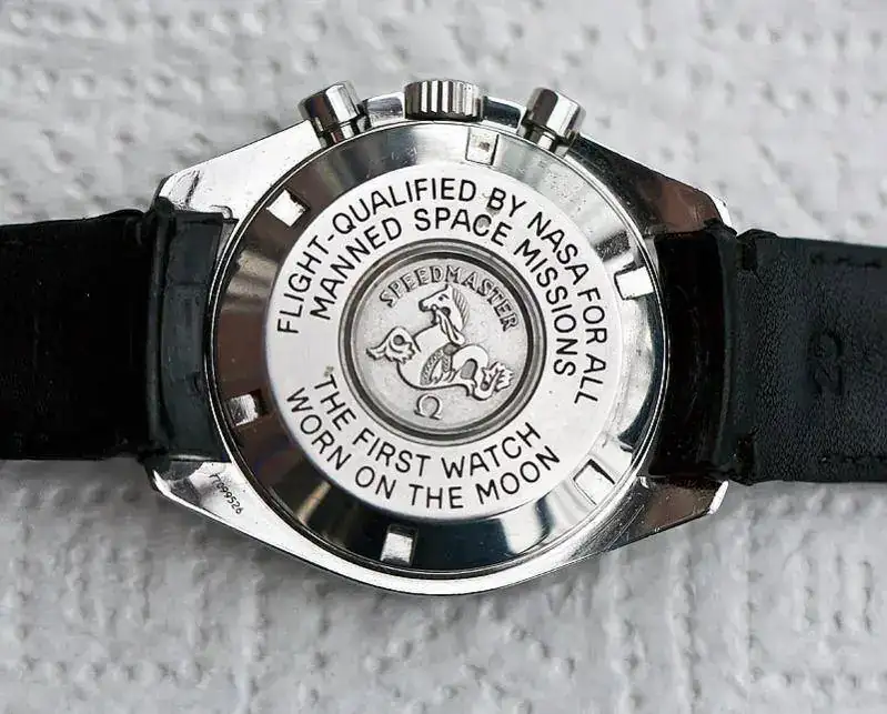

Un buen amigo al que no puedo negar la ayuda necesita una corona para un Speedmaster y me ha encargado el "trabajo" de buscársela.
Se trata de un Speedmaster del año 2000 (serie P) ref. 3570.50.00 con calibre 1861 como este que es el mío >
Pues bien, me pasa nota que le han informado desde ebay que tienen lo que busca y me facilita el enlace >
Mi pregunta viene porque en el anuncio se indica que la corona es para los calibres 321 y 861 y modelos diferentes al del suyo.
¿Podría ser que siendo el calibre 1861 el siguiente del 861 se hayan conservado la polivalencia de piezas entre ellas la corona?
Gracias por vuestra segura ayuda y saludos.

Creo recordar que el 861 y el 1861 son exactamente iguales, la única variación está en el freno del crono, que en el 1861 la sustituyeron de metal a nylon (sintético) por que sufría menor desgaste.
Entiendo, por tanto, que si la corona sirve para el 861, servirá para el 1861.
