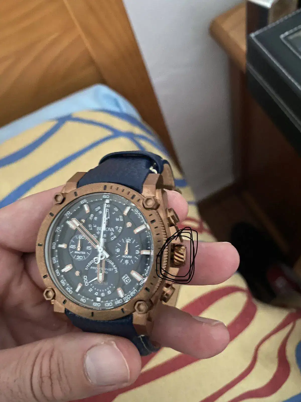

Hola chicos, me compre de usa un Bulova precissionist 97b186 y me ha llegado con la corona rota, no enrosca la última parte, aprieto y enrosco pero nada, sabríais a que se debe?, como digo es nuevo
Gracias

Hola buen día de Djbros, has probado a enroscar a la vez que estás apretando, verdad? entiendo que la corona es en enroscada ¿verdaf?, sino porqué lo intentas enroscar; de todos modos Djbros dices que es nuevo, si es así, dirígete a C.O. y tema solucionado.

Hola, si q aprieto y enrosco a la vez, tengo otro y se hace muy fácil pero este nada, noto como la rosca se pone dura como si hubiera enganchado pero sigo girando y se suelta y no baja, puedes decirme que es c.o.?
Si es el servicio oficial de Bulova, les he escrito por correo, Facebook y Twitter y lo han leído pero no contestan de vuelta y la verdad que no se que hacer
Un relojero normal podrá arreglarlo?
Gracias

Podría ser que el cuello de la caja, donde rosca la corona, se haya soltado de la caja y lo tengas roscado en la corona. Esto suele suceder cuando una corona, siendo roscada, la estiran sin desenroscar para ponerlo en hora. Arrancan el cuello de la caja.
Si es así, puedes llevar el reloj a un servicio técnico y te lo solucionarán facilmente.

No es q entienda mucho, pero por lo q veo, el cuello esta bien, tiene toda la pinta de estar bien, vaya, pero la corona parece que la rosca no engancha con el cuello, creo y se debería de cambiar la corona, pero como digo es lo que veo a simple vista y sin ese reemplazo mal asunto, me acaban de contestar de uk que van a arreglarlo y que se lo mande, menos mal, el tema es, tengo que pagar yo el envío estando en garantía?
Gracias
Habria que abrirlo para soltar la tija y ver si la corona rosca bien sobre la caja, puede que la tija no este insertada sobre el movimiento sin verlo es difícil decirte algo, suerte

Yo antes de enviarlo a UK, lo llevaría a un relojero y que le echase un vistazo. Igual es una tontería y te ahorras tiempo y dinero.

perdóname la ignorancia, pero a que te refieres con la corona no enrosca?, yo interpreto que quieres decir que no se acopla bien a la caja, ¿estoy en lo cierto?
