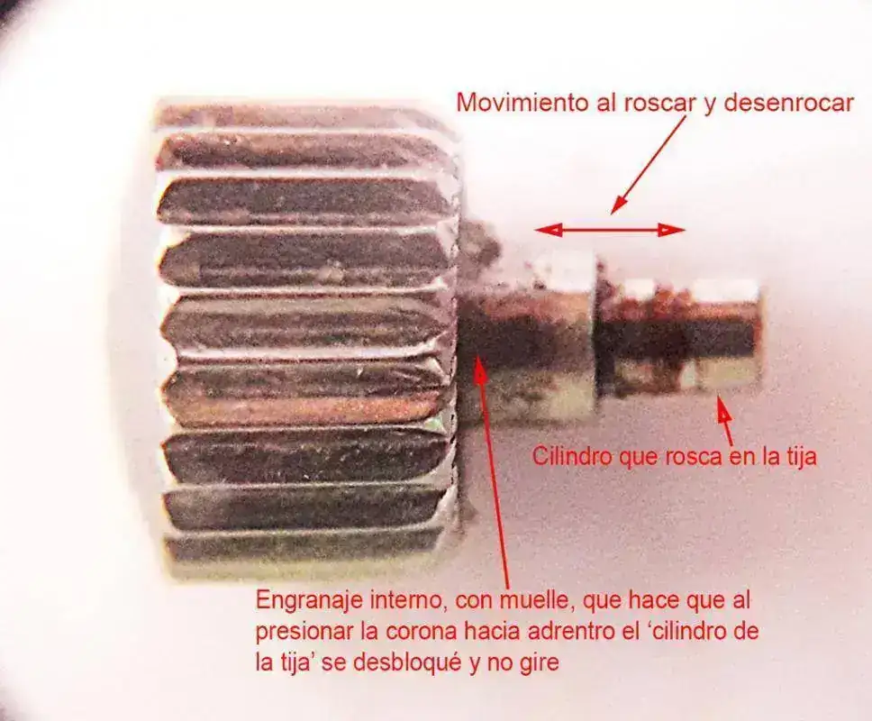

No se si es en todos, pero en los que yo he visto la tija no sale al desenroscar, el conjunto de la corona lleva un 'cilindro' que es el que se enrosca en la tija y entre ese 'cilindro' y la corona en si hay un muelle de forma que cuando presionas para roscar lo que hace es presionar el muelle y cuando desenroscas el muelle hace que salga la corona, pero la tija permanece en su posición
No se si me explico
