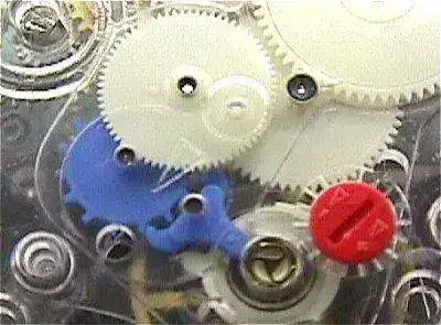

muuuuuuuuuuchos relojes hace muuuuuuuuuuchos años disponían de esa "corona" que iba directamente al regulador del volante
Un ejemplo...

¿Porque se quito?¿No era práctica?

Tiene sus pros y sus contras.....
Cuando un movimiento está bien ajustado y empieza a fallar.... el ajuste soluciona por un periodo corto de tiempo.. pero en relidad está dañando más el movimiento...
Si el reloj hace cosas raras y le tienes aprecio... revisalo bien y por alguien con CONOCIMIENTOS reales...
