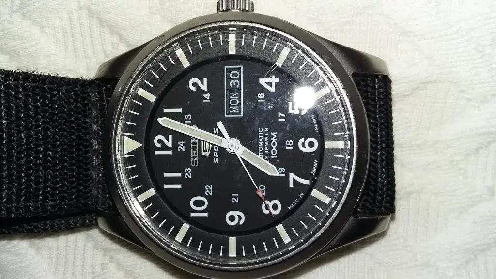

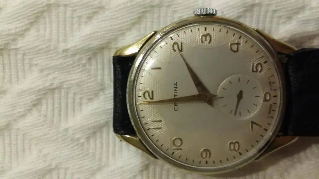

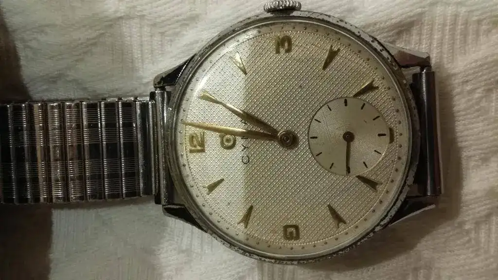

Aqui van las fotos de los 3 relojes... 20170130_190314[1].webp20170130_190249[1].webp20170130_190224[1].webp

Que me corrija algún veterano o Zappp, pero parece que no es la original, lo cual, como te ha dicho tiene poca importancia ('genéricas'). Lo pienso porque el reloj va dorado y la corona no ¿ puede ser por exceso de uso ? Puede ser, pero no lo parece. Los tres relojes :ok:: El Cyma y el Certina muy wapos. Disfrútalos.
Sin duda esa corona ha sido cambiada. Con poca fortuna, porque no se han molestado en ponerle una chapada en oro. Eso se soluciona rápido y barato.
ok, gracias. Lo llevare entonces a la antigua relojeria de la calle de la sal que comentan, para ver si pueden cambiar la corona por una mas apropiada de color dorado.

Como te han indicado. la corona no es la suya, se ve claramente que es distinto color que la caja. Pero como apunta Zappp, la solucion es facil y barata :ok::
