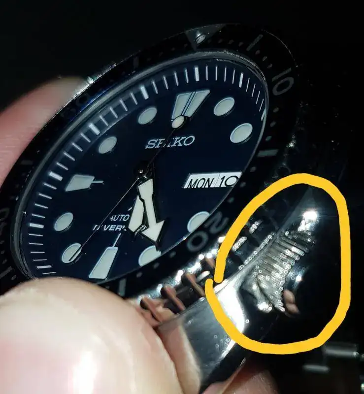

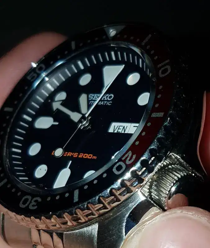

Para que se entienda
Corona de tortuga (completamente pegada a la caja)
Corona skx 009 (espacio del grosor de una hoja de papel)
