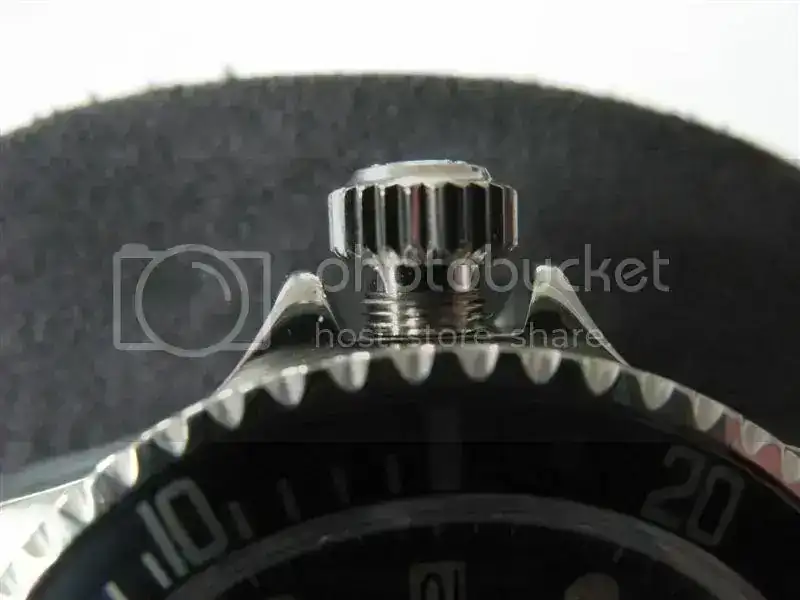

Bueno, el caso es que al abrir la corona he descubierto que no tiene esa junta negra que tienen los Rolex modernos.
¿ A esta unidad, le falta esa junta, o es que antes eran así las coronas ?.

Celsa, las primeras coronas triplock (como la de tu 5513) tienen ese tubo característico. Es correcta.

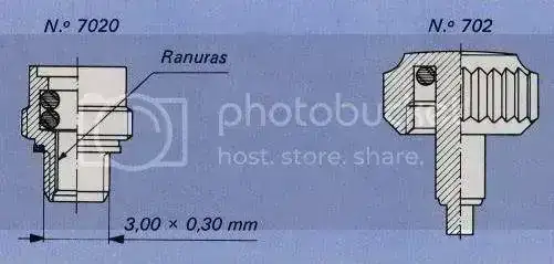

Respecto de la corona, aunque no se ve muy bien, me parece que es una corona moderna (bueno, de las utilizadas a partir de finales de los 70) a la que se le ha caído la junta tórica.
Para que compruebes si es así te adjunto unas fotos:
esta es un juego de corona y tubo 702 utilizado desde el año 72 más o menos hasta finales de los 70:
Y así es como queda montada en el reloj:
La versión actual es la 703 (me parece que es la que lleva tu 5513):
la diferencia más notable está en que la 702 solo tiene una parte del tubo roscado (la más cercana a la carrura) y el resto liso, mientras que la 703 tiene todo el tubo roscado. Esa es la razón de que además del tubo las coronas sean diferentes.
La 702 no tiene junta en el tubo porque como verás en la imagen de arriba el sellado se hace con una junta en la corona y dos en el interior del tubo (por eso se llama trip-lock, por el triple sello) mientras que la 703 hace el ajuste con todas las anteriores y con una junta adicional en el exterior, obviamente se debería llamar tetra-lock pero me imagino que no sonaría bien, además le tendrían que poner cuatro puntitos a la corona ;-)
Vamos, que me parece que ya puedes ir andando al SAT a que te cambién ese tubo. Si la junta ha caído por estar seca también lo estarán las interiores del tubo, así que deberías cambiar el conjunto entero para que siga siendo estanco.

Milgauss lo dice muy rotundo, pero en tu reloj se aprecia un rebaje como para que lleve la junta, la cual es probable que si el reloj jamas ha ido a revisar, con los años se haya roto y perdido, yo diria que si que tenia junta viendo la foto.
Opino exactamente igual respecto que le falta la junta. Ahora si el reloj funciona correctamente y no lo moja... de todos modos una revision de juntas en general seria recomendable.
