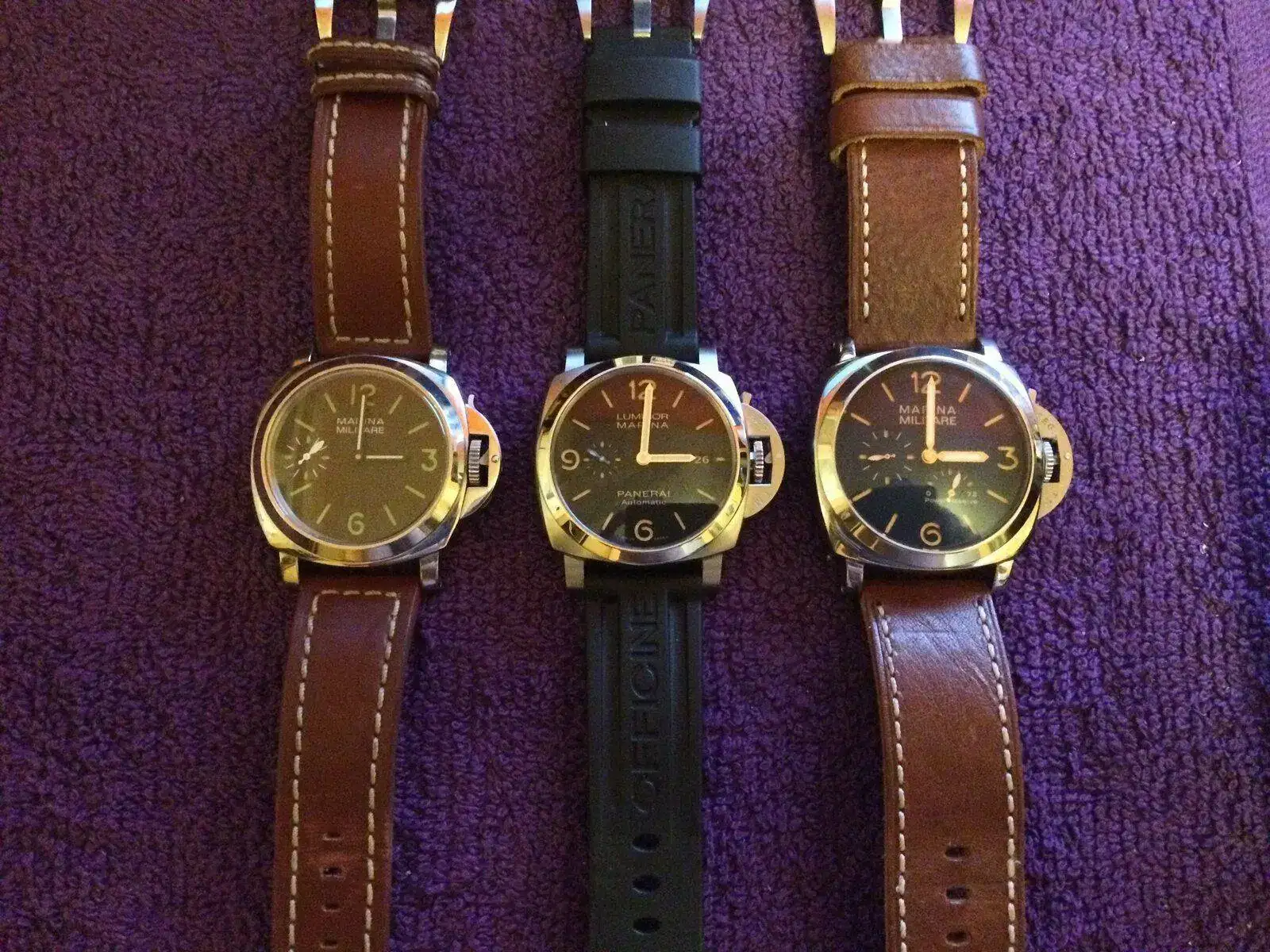

Yo es que tengo dos de ese estilo, uno con la esfera en color khaky y calibre Molnija.
Y ese verde con calibre Seiko.
Es normal, soy un tieso acaparador de relojes que son todos iguales, sólo por que son baratos y soy un egótico, Imparable dixit.🤣🤣🤣🤣

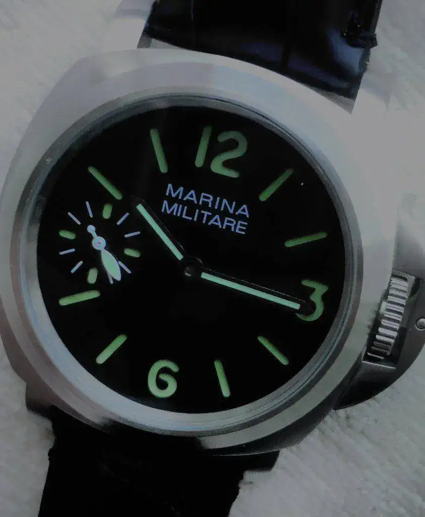

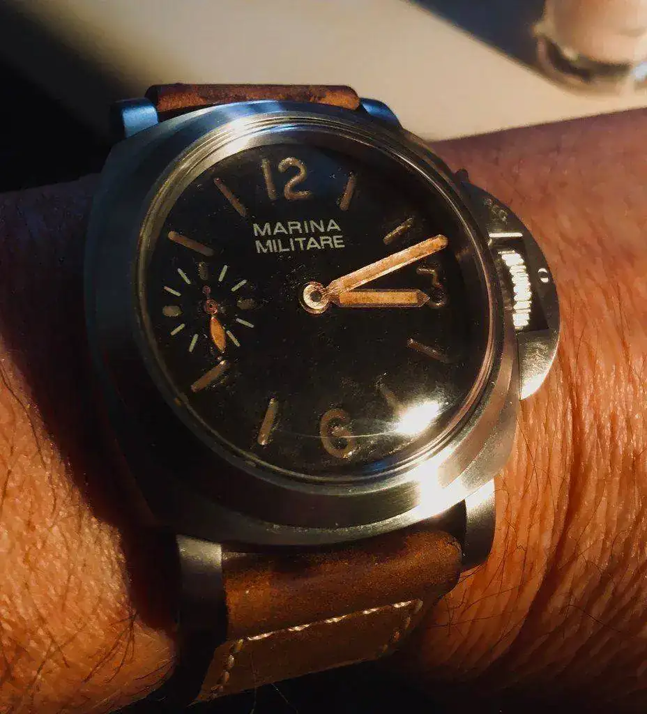

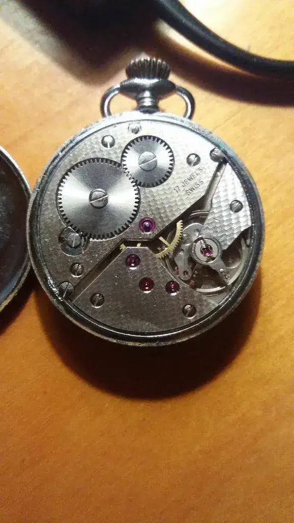

Hay muchas modificaciones de ese tipo sobre los Marina Militare, yo hice una hace un tiempo, tenia un MM con movimiento clon chino del Unitas 6947

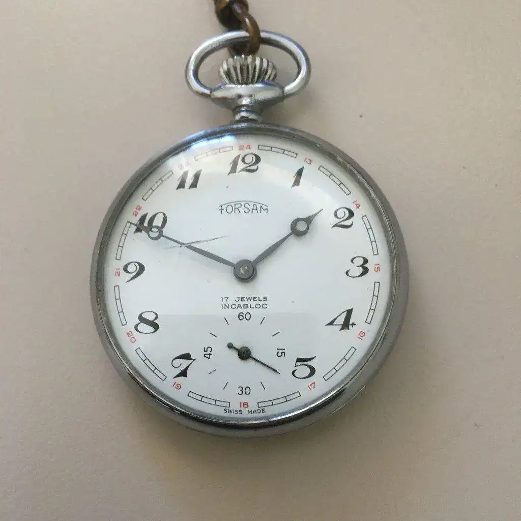

que dejo de funcionar al poco de recibirlo, tras estar en un cajón bastante tiempo me decidí a darle una nueva vida, tras buscar un poco por la red encontré un reloj de bolsillo con ese movimiento (Unitas 6947) original de los años setenta.

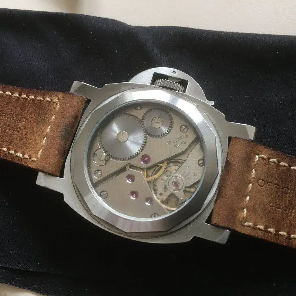

tras limpieza y aceitado del calibre, se realizo el transplante.

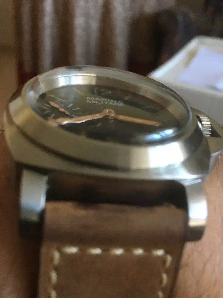

tras cambiar agüjas, tunear un poco el dial, ponerle un plexi y relumear, quedo esto
Saludos amigos. Paco
Ver el archivos adjunto 2258336
Ver el archivos adjunto 2258338
Ver el archivos adjunto 2258339
Ver el archivos adjunto 2258340
Ver el archivos adjunto 2258342
Ver el archivos adjunto 2258343
