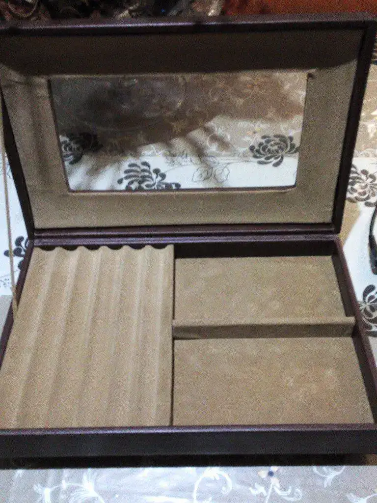

O sea que me decidí a pedir un estuche de transporte para 8 relojes (también chino, pero con mejor pinta) y mientras no llegaba, pasé por una nave que tenía en mi ciudad PORTICO y que estaban de liquidación por cierre y me encontré con unas cajas para estilográficas que tenían un tamaño ideal para ser modificadas, en cuanto las vi me dije "aquí meto yo un montón de relojes"
Dicho y hecho, adquirí dos cajas grandes y otras dos pequeñas por un importe total que no llegó a 9 €, las pequeñas aún están por analizar para sacarles el mejor rendimiento posible.

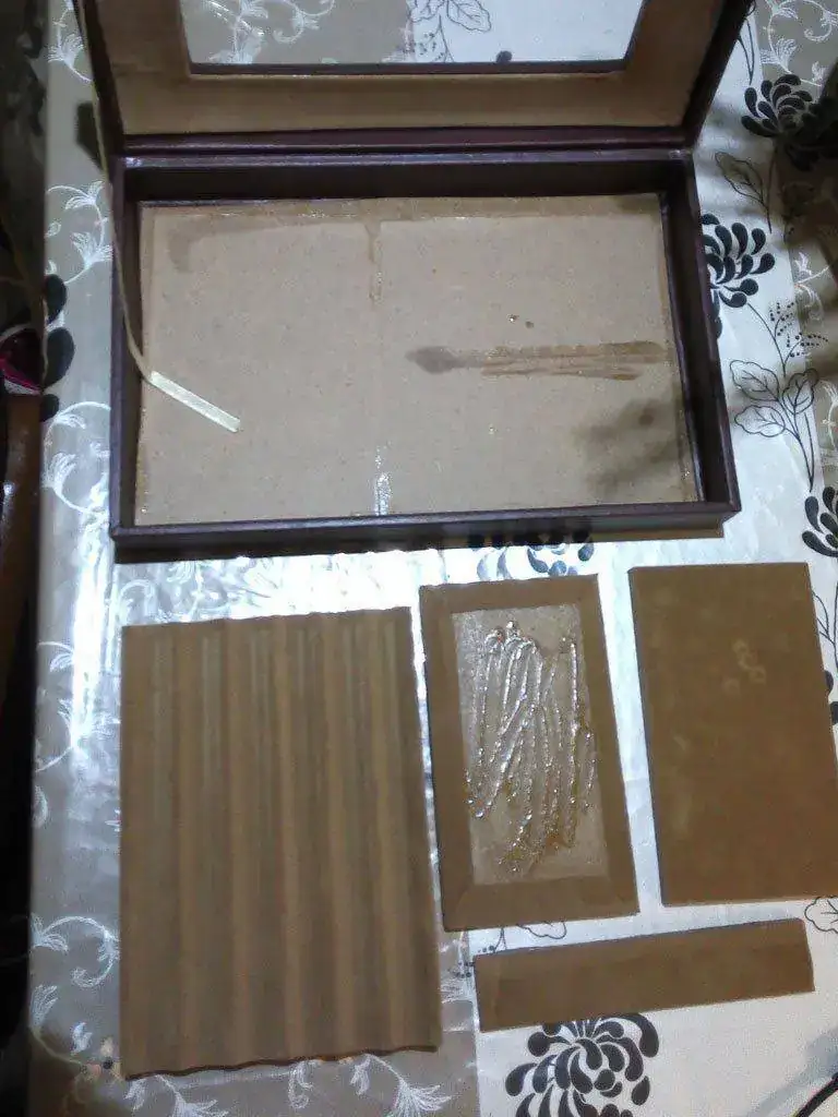

Aquí se puede ver la caja y el interior desmontado el cual deseché porque estaba todo despegado y además no me hacía ningún servicio (fotos rápidas con el móvil y mala luz):

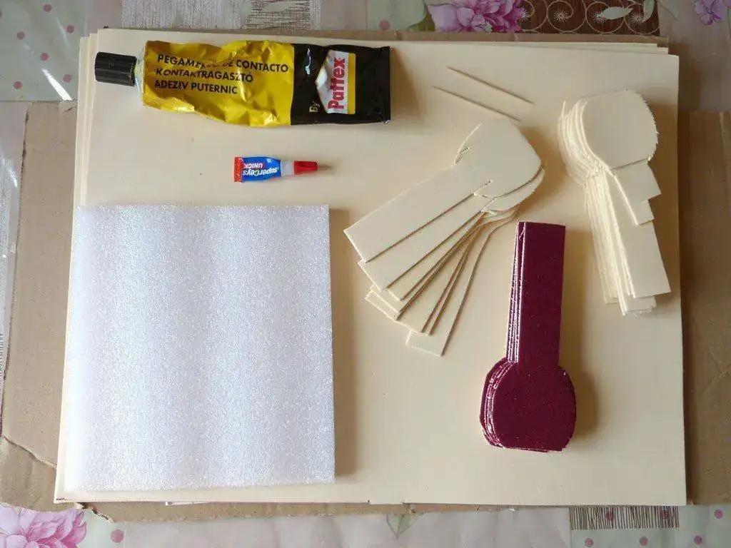

Después de eso, pasé a hacerme con algo de material, la lista es corta:
3 planchas tamaño A2 (aproximado) de Goma EVA (tono crema 2,70€)
1m x 0,5m de tela de terciopelo adhesiva color burdeos (4,95€)
50 cm de goma de cinturilla negra (menos de 1€)
Pegamento de contacto (lo tenía por casa)
Adhesivo instantaneo (para zonas dificiles)
Un trozo de cartón fino y duro (usé una carpetilla de publicidad en la que venían unos documentos, pero valen esas marrones que venden en librerías)
Manos a la obra

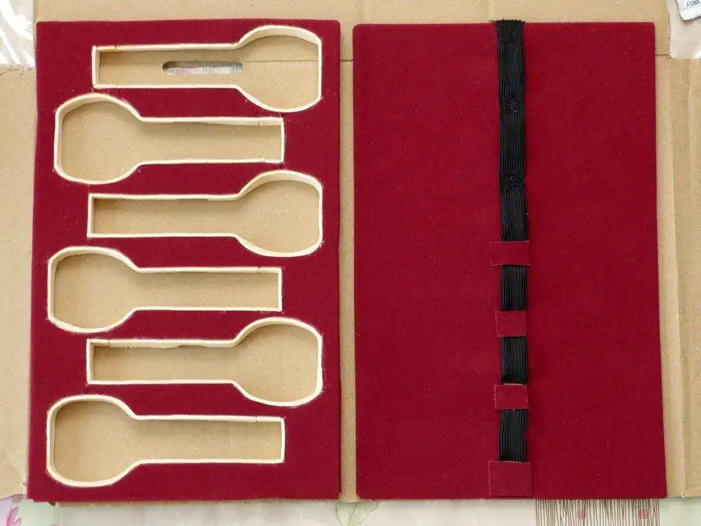

Primero hice la plataforma de abajo, la cual lleva el cartón cortado a medida del fondo de la caja y un recorte de goma EVA del mismo tamaño, unidos con el pegamento de contacto.
Después corté un trozo del terciopelo adhesivo un poco más largo y más ancho que esas piezas para poder pegarlo por detrás de la pieza.

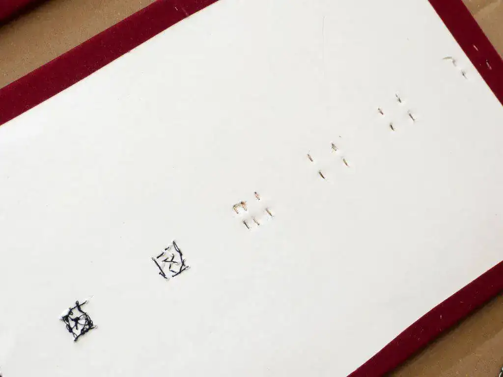

Y para finalizar le empecé a coser la goma dejando algo de holgura para poder meter las correas sin dificultad, aunque no fuí excesivamente generoso con esto... :ouch:
Pero como al segundo cosido me cansé, acabé metiendo grapas y listo, jejeje.

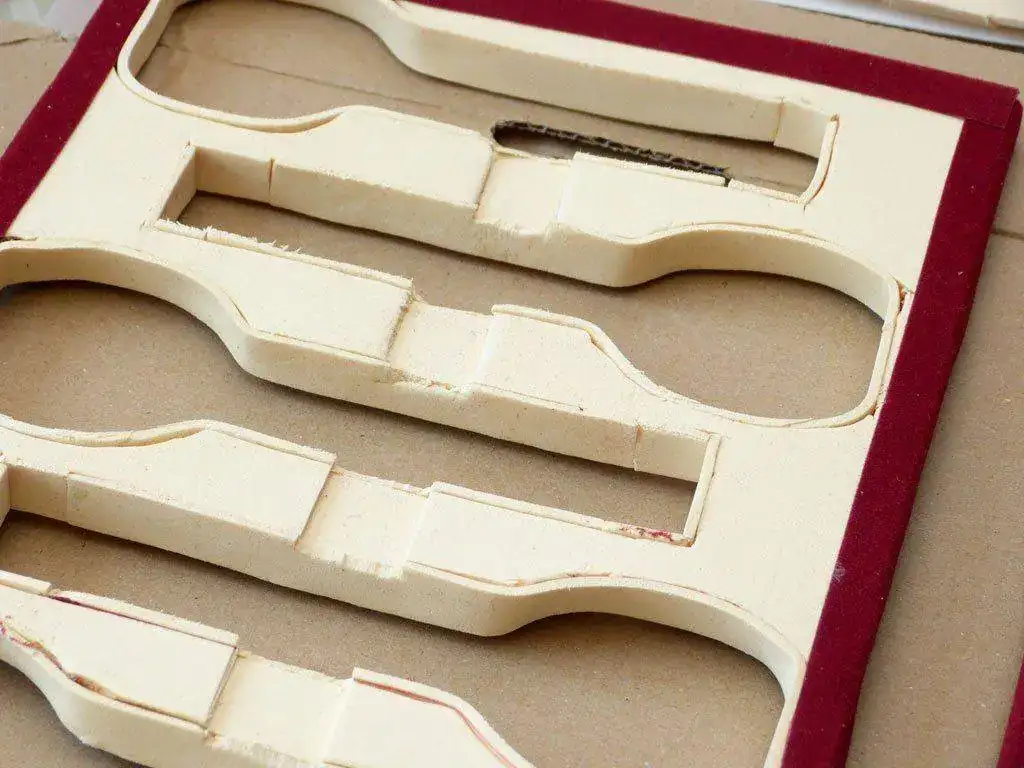

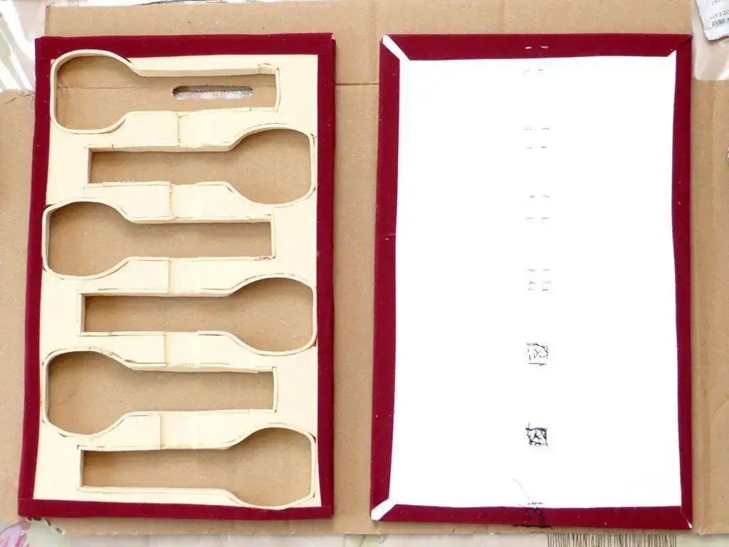

De ahí pasé a la zona superior, la que va protegiendo a los relojes, puse 5 capas de goma EVA y recorté del mismo tamaño que el fondo, y haciendo una plantilla con un programa de diseño vectorial, preparé los huecos para poner encima de las plantillas y recortarlas.
Me pudo la prisa y cometí el error de querer recortar todas simultaneamente con cutter, cosa que desaconsejo, es mejor pintar en la espuma y recortar a tijera, ya que es ideal para ello, es perfecta para manualidades.
Aunque eliminé el cutter y cogí una navaja de mi colección, que afeita de manera impresionante, la goma EVA cede, y si es una hoja no es mucho, pero si tienes 5 una sobre otra, es imposible conseguir que la última quede como la primera, y en las curvas peor, por lo que después me tocó retocar, perdiendo tiempo y al final no quedó tan bien como si lo hubiera hecho a tijera, y para tapar los fallos, tuve que hacer unas tiras que taparan el canto, el resultado no me desagrada, pero de esta manera he perdido hueco para los relojes, y eso si se nota.
Por debajo le hice unos rebajes para el paso de la goma negra de la base y así han quedado las piezas:
Aquí os enseño el detalle superprofesional del cosido-grapado:

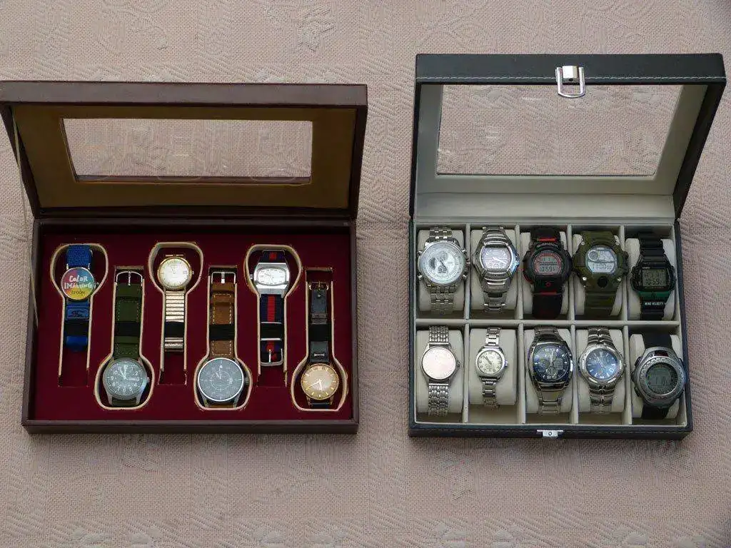

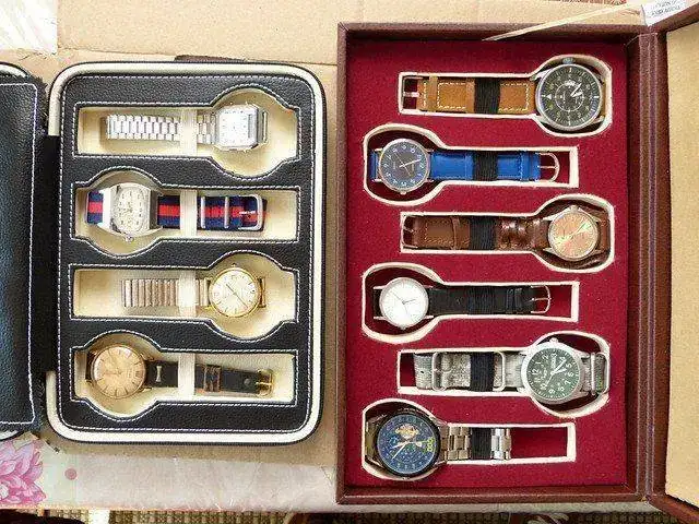

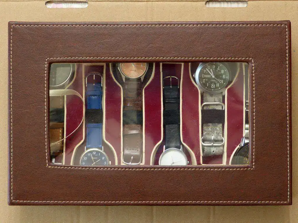

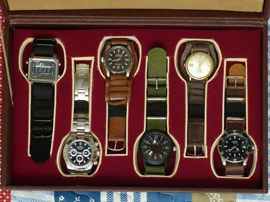

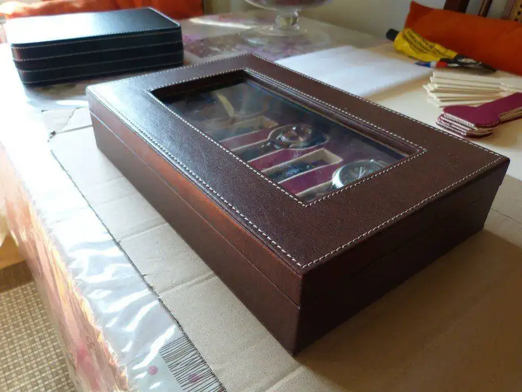

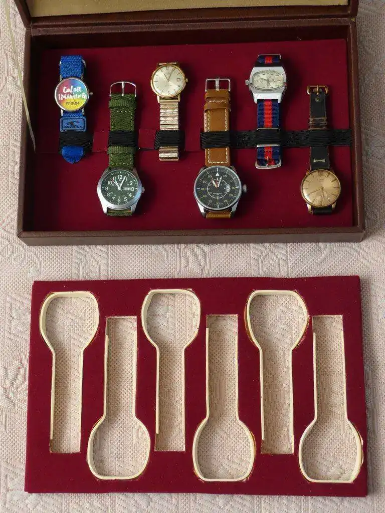

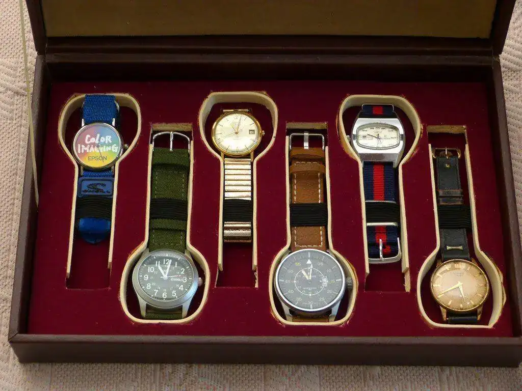

Y con el trabajo ya terminado, aquí os dejo unas tomas de la caja vacía, llena y alguna más:
Y para terminar, os dejo alguna comparando con el estuche que llegó después, y la caja china, y tengo que decir que el estuche se ve mucho mejor hecho y mejores materiales:
Y esto es todo, espero que os haya gustado y seguro que la caja que me queda por hacer sale mejor, sobre todo porque pondré solo 5 huecos.
