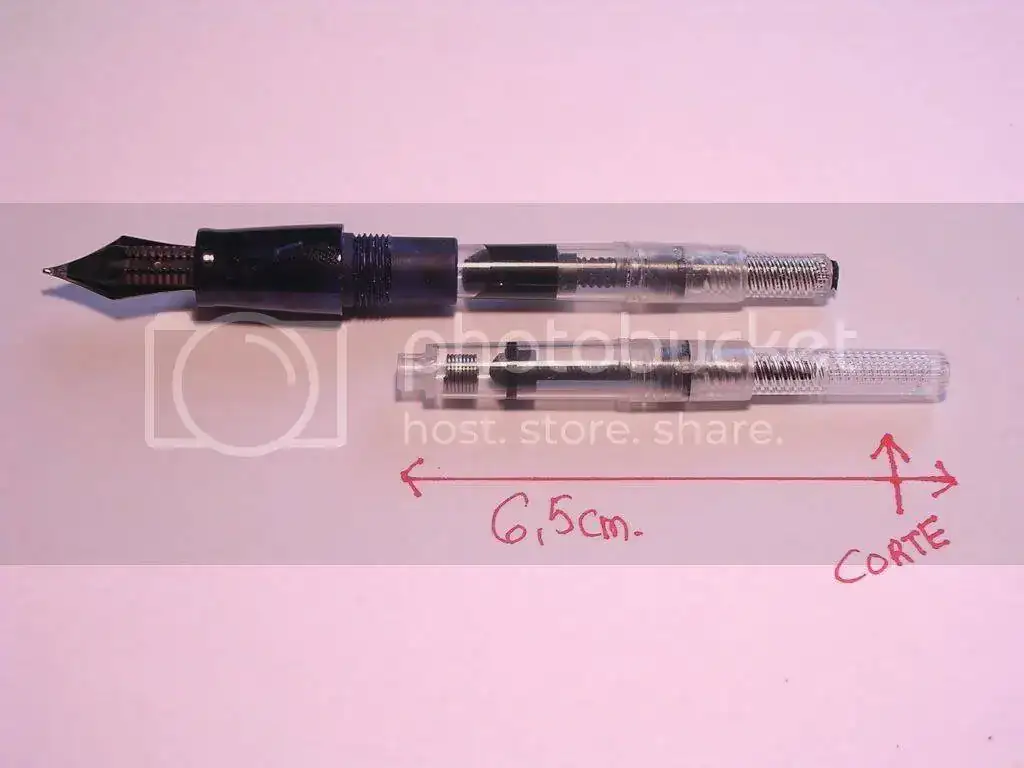

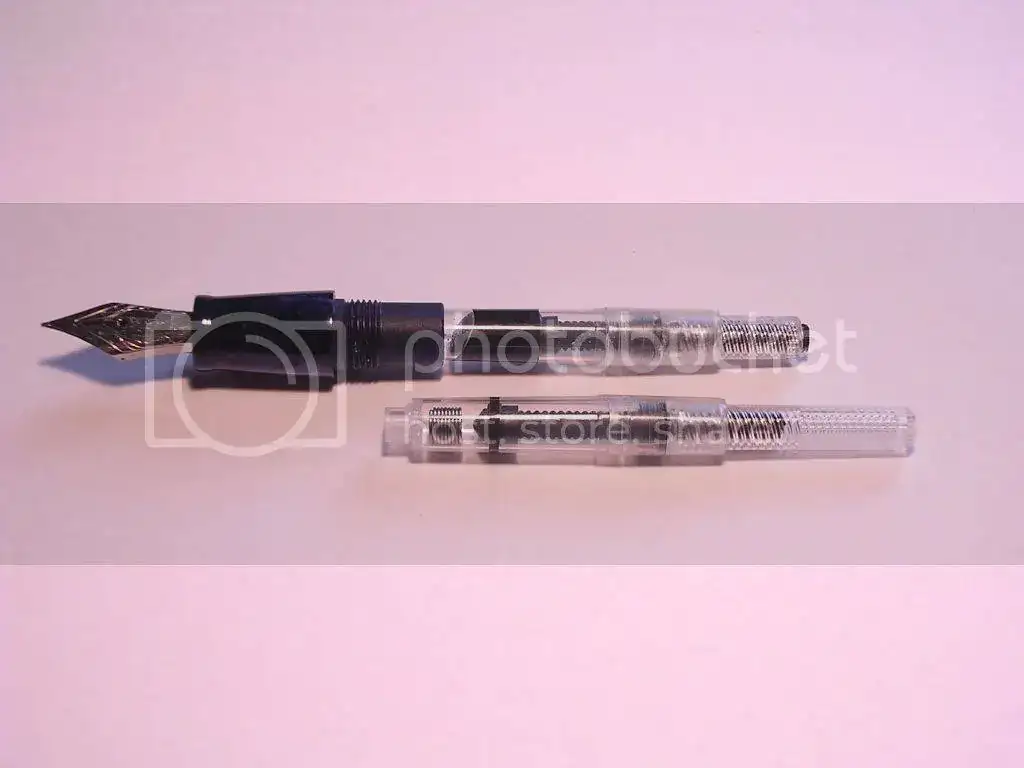

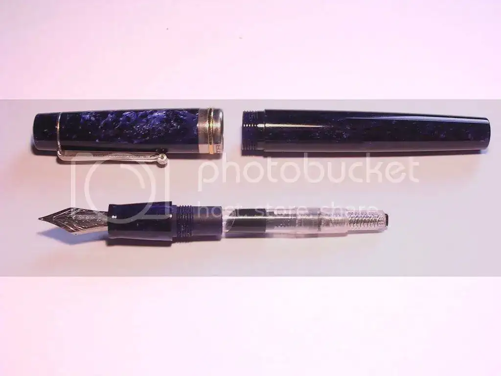

Hola:
Hace poco adquiri un modelo de Delta "Vintage", la estilográfica me gusta mucho y escribe muy bien, la pena era que solo admita cartuchos de tinta y no cabe convertidor a embolo,ya qye el espacio interior del "barril" es demasiado pequeño.
Despues de varias pruebas con distintos convertidores encontre la solución y he acoplado un convertidor a este modelo, aqui os muestro unas fotos donde se puede ver, el convertidor lógicamente queda reducido en su capacidad inicial aproximadamente a la mitad, pero hay tinta suficiente para escribir folios.
Se que en otro hilo comentabais este inconveniente es por lo que os muestro esta solución
Estos convertidores los he comprado en ebay y son fáciles y baratos de conseguir.
Si le cortamos un poco más le hacemos uno a la Kaweco Sport.:ok::
Ingenioso, cuando adquirimos las plumas del foro, precisamente ese modelo, nos devanamos los sesos con ese convertidor y la falta de longitud de la caña de la pluma. Esta es una solución, otra fue la que adoptamos de recargar los cartuchos con jeringuilla.
Bien resuelto. Excelente pluma, que escribe hasta en las piedras, con trazo muy uniforme y suave, perfecta con punto M y tinta Diamine, en mi caso.
Buen trabajo, aunque solo puedas usar la mitad del convertidor, al menos ese momento mágico de llenar la pluma del tintero no lo perderás. Un saludo

Me alegro que os haya gustado la adaptación del convertidor a este modelo, yo lo utilizo habitualmente y tengo suficiente tinta para llenar folios. Efectivamente los convertidores los podeis conseguir en la dirección que has señalado mustaki, siempre vendran bien, por precio y para otras futuras ocasiones.
Y lo que mas me alegra es que si la intención de la marca era que con este modelo consumieramos exclusivamente cartuchos desechables les ha salido el "tiro por la culata".
