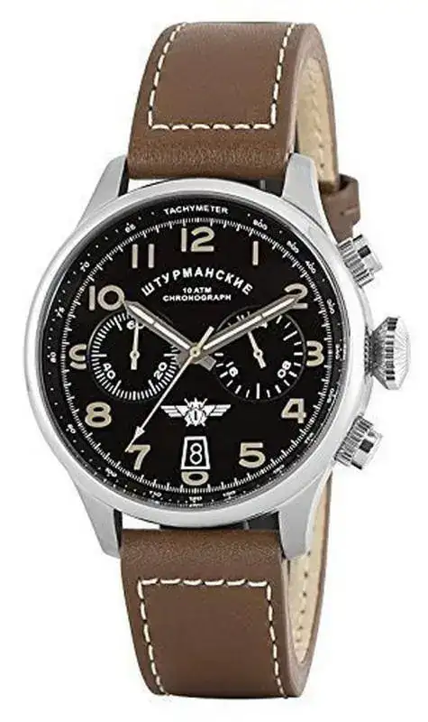

hola a todos.
acabo de adquirir un reloj y me he dado cuenta que no funciona el segundero.
solo funciona cuando pulso el boton superior, pero solo va durante 1 hora, supongo que sera porque estoy activando la funcion cronometro.
pero me gustaria saber si en la posicion normal deberia funcionar el segundero, si el reloj es asi o esta defectuoso, o estoy haciendo algo mal.
os pongo una foto del reloj.
espero que me podais ayudar.
muchas gracias.
Muchos calibres cronógrafo no tienen segundero.
Por ejemplo los Bullhead de Seiko. Lo que pones en marcha es la trotadora del crono, no hace falta ponerla en marcha para que funcione el reloj.
Hay gente a la a la que le molesta el no ver el segundero moverse. Sólo tienes que fiarte de que no se va a parar.:D
Mientras haga tic-tac no hay problema.
Muchas gracias juanrock
Lo que no entiendo es que se pare al cabo de una hora. La subesfera de las 9 es el contador de minutos y esta graduado hasta 60, una hora, y a lo mejor se para por eso.
La subesfera de las 3 es un contador de horas del crono o como me parece es una esfera de 24 horas?
Yo tampoco se muy bien lo de las esferas.
Lo que mas me preocupa es si es normal que no funcione el segundero, ya que si es asi reclamar por la compra
En los mecánicos con 3133 el segundero central solo funciona cuando se activa el cronógrafo. Cuando se resetea siempre vuelve a la posicion inicial.
Solo funciona de manera normal el segundero de la izquierda.
Saludos:ok::
Correcto.
La subesfera de la izquierda es el segundero continuo del reloj, funcionará siempre que tenga cuerda y es independiente de la función cronógrafo.
La subesfera de la derecha marca los minutos cuando activas el cronógrafo, y la trotadora (La "aguja segundera grande" de los cronos se llamá así) Marca los segundos cuando activas el cronógrafo.
Una vez que la aguja de la subesfera derecha vuelve a la posición inicial, han pasado treinta minutos, cuando llegue otra vez, una hora, y así sucesivamente. Sumando los minutos con la subesfera derecha y los segundos con la posición de la trotadora obtienes el tiempo real cronometrado.
