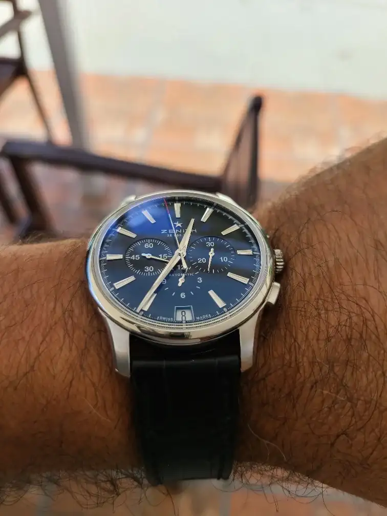

Hola amigos, hace un mes compré este zenith a un vendedor de Ebay en Japón, el reloj me llegó en excelente condición, yo juraría que nunca fue usado. El modelo en cuestión es del 2015 por lo que asumo que llevaba varios años guardado, el problema es que el reloj corre con un ligero retraso para ser un mecanismo de este nivel (-8 seg/día) Qué opinan ustedes, está bien ésa desviación en un "El Primero", debo esperar más tiempo a ver si el movimiento mejora con el rodaje diario, puede ser que los aceite estén vencido. En fin que creen, o si es solo manía mía y no pasa nada [emoji6]

Éste es el reloj en cuestión.

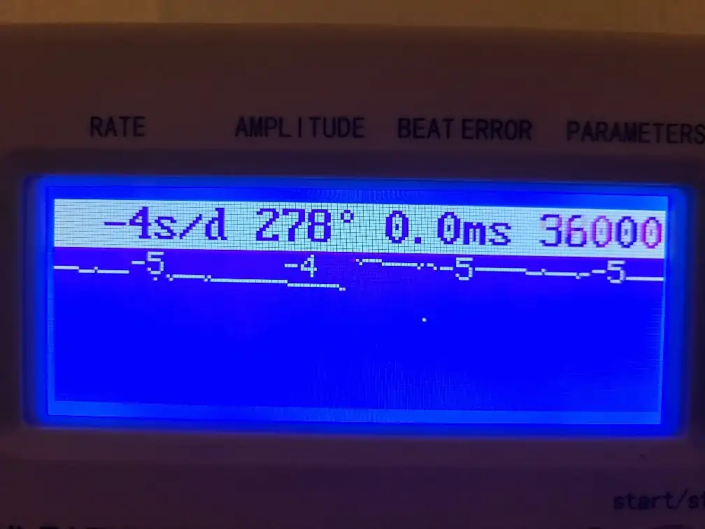

No solo es la desviación diaria, que si sostiene 4 Segundos al día es muy buena ... es que la amplitud (sin ser excelente) es alta, y esto suele ser un indicador de la necesidad de servicio, más que la desviación diaria ... más aún, el error de batido, es de 0.0, es el error que da el volante, y es cero... así que el calibre está como un roble.
