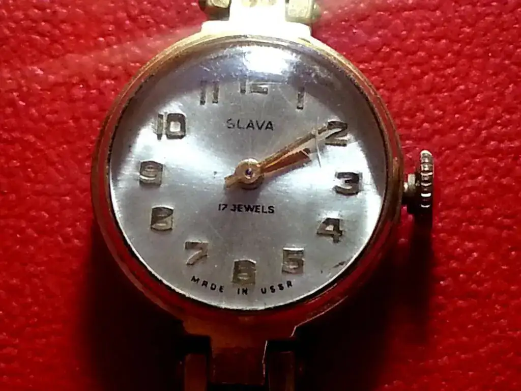

Buenas. Soy nueva en el foro y básicamente me lo hice porque me he comprado unos relojes de pulsera en unos mercadillos y quisiera saber más sobre ellos. Me gustaría saber más sobre las marcas, si alguien pudiera identificar el modelo y el año aproximado estaría muy agradecida.
Con las mismas, adjunto fotografías.

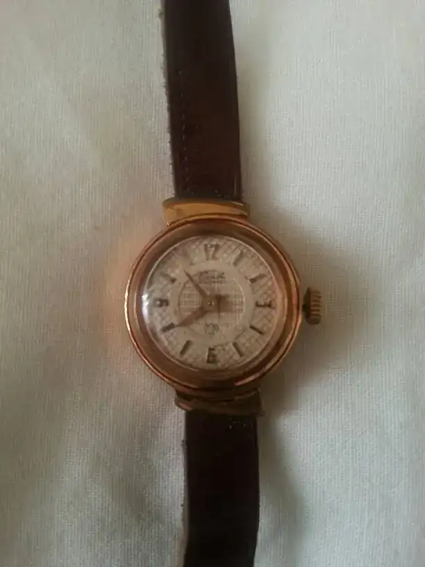

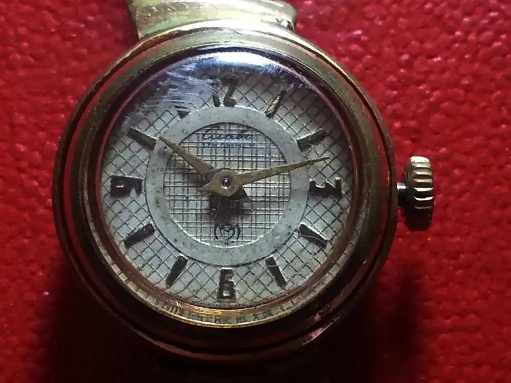

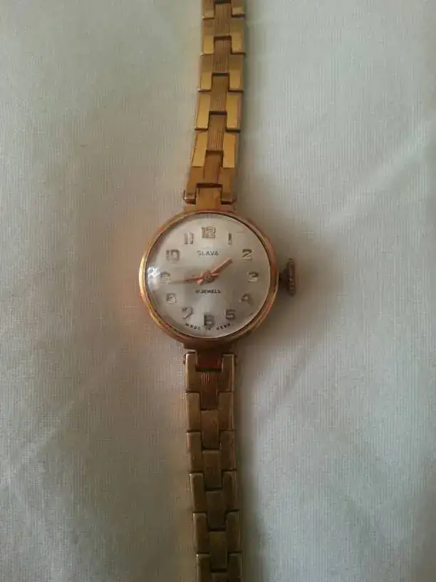

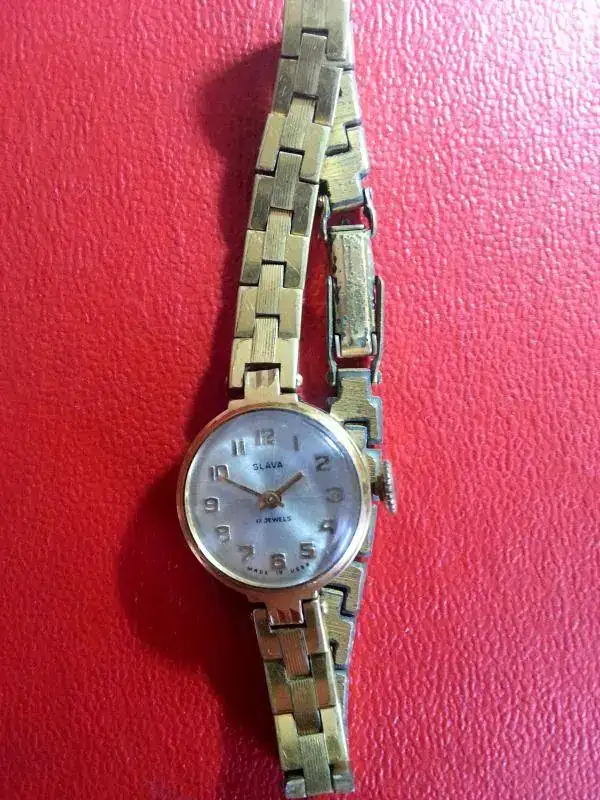

1. El primer reloj de metal dorado es de la marca Slava, que hasta donde pude investigar (si voy muy desencaminada pido disculpas, soy profana en esto), es una marca que nunca ha sido una marca muy allá, sobre todo desde que acabó fabricando en China. Este reloj tiene las inscripciones en inglés, lo que ya de mano me hace sospechar que no es especialmente antiguo pero, con todo, pone que está fabricado en la URSS, con lo que en un principio es, como muy tarde, del 92. ¿es posible que aún trayendo que está fabricado en la URSS, esté en realidad fabricado en China? ¿cómo distinguirlo? ¿alguien conoce el modelo del que hablo? Lo compré en Hungría, no sé si eso puede resultar significativo. Por detrás no tiene ninguna inscripción.

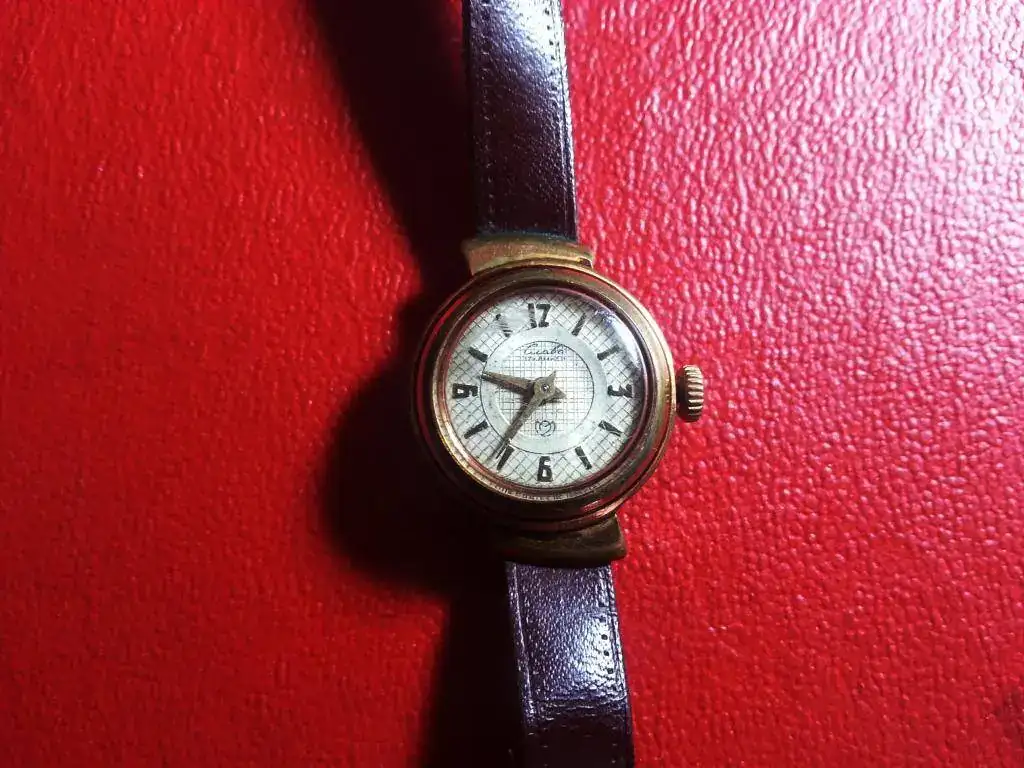

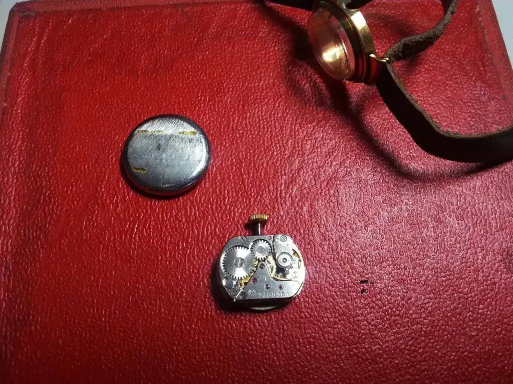

2. El segundo reloj fue comprado en el mismo mercadillo. Tiene correa de cuero y por detrás tampoco tiene ninguna inscripción. Hasta donde yo sé, también es de la marca Slava (por el logo), y lo cierto es que no alcanzo a leer lo que pone arriba; ¿cuaba? Y un 17 seguido de letras rusas, diría yo, imagino que se refiere a 17 rubíes. A diferencia del otro reloj, las inscripciones no están en inglés.

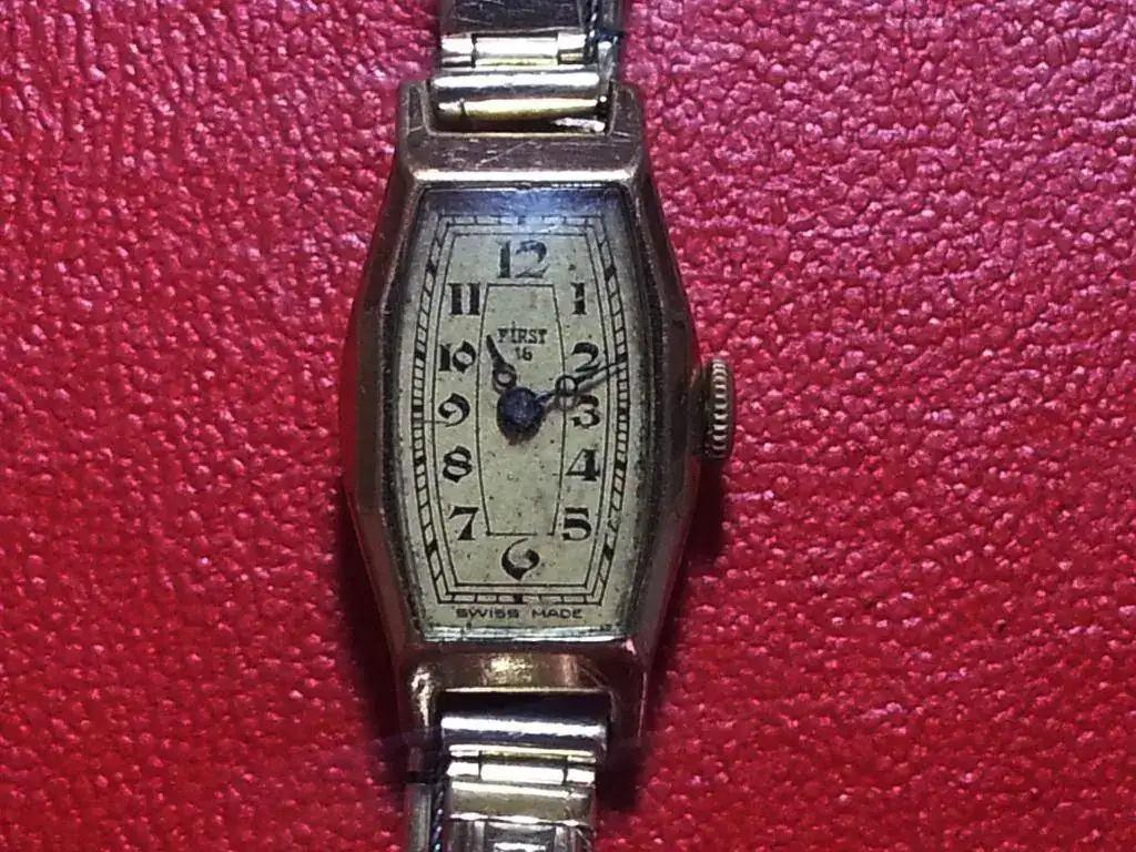

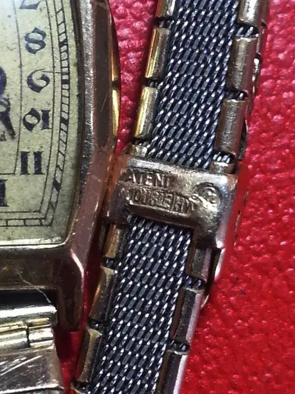

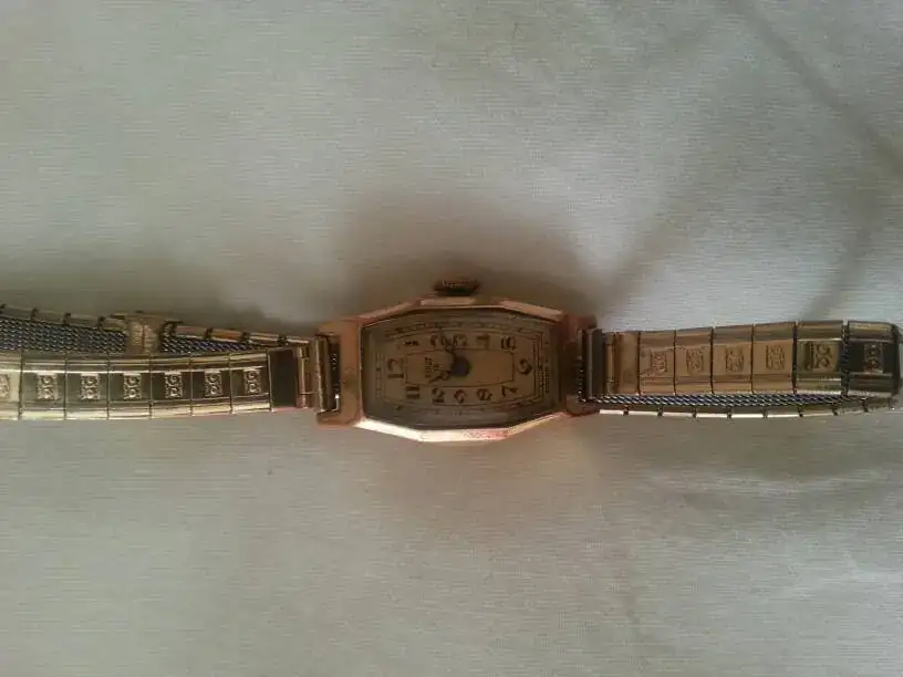

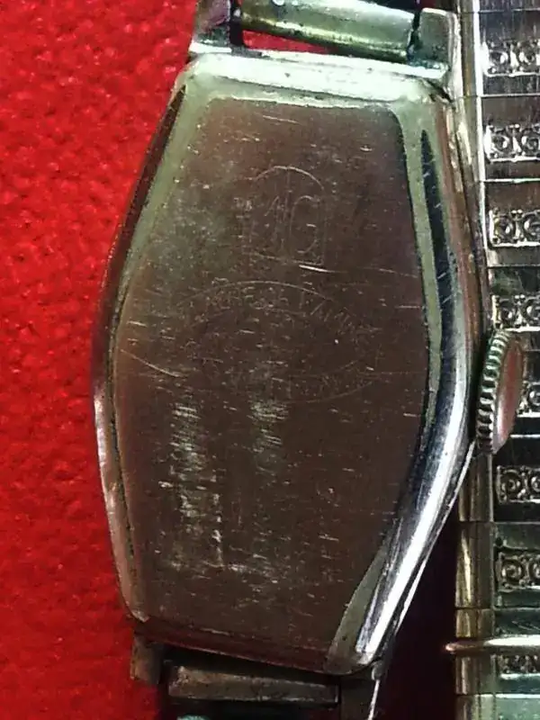

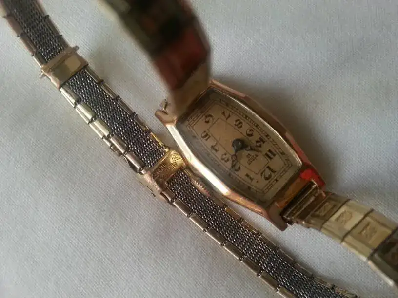

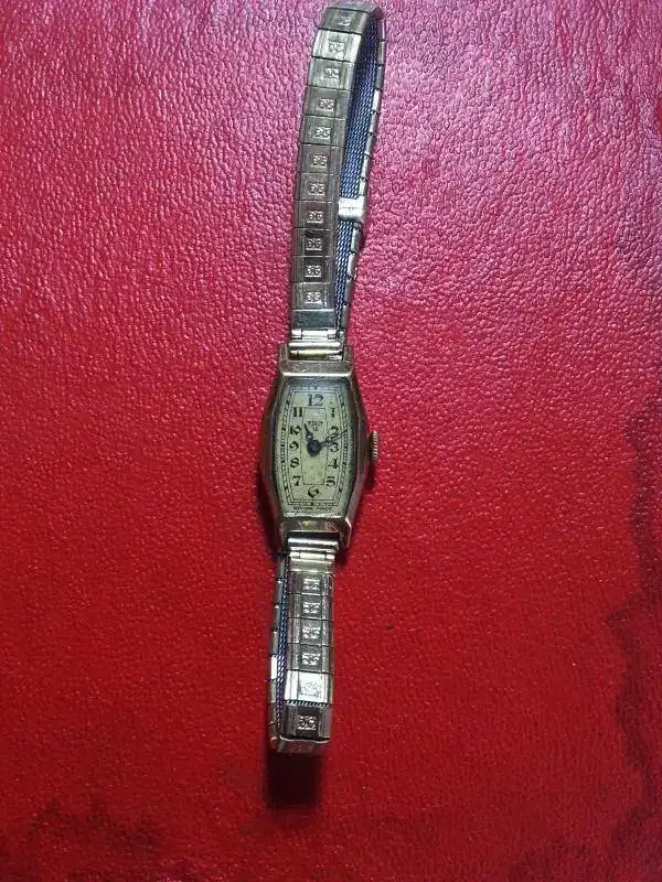

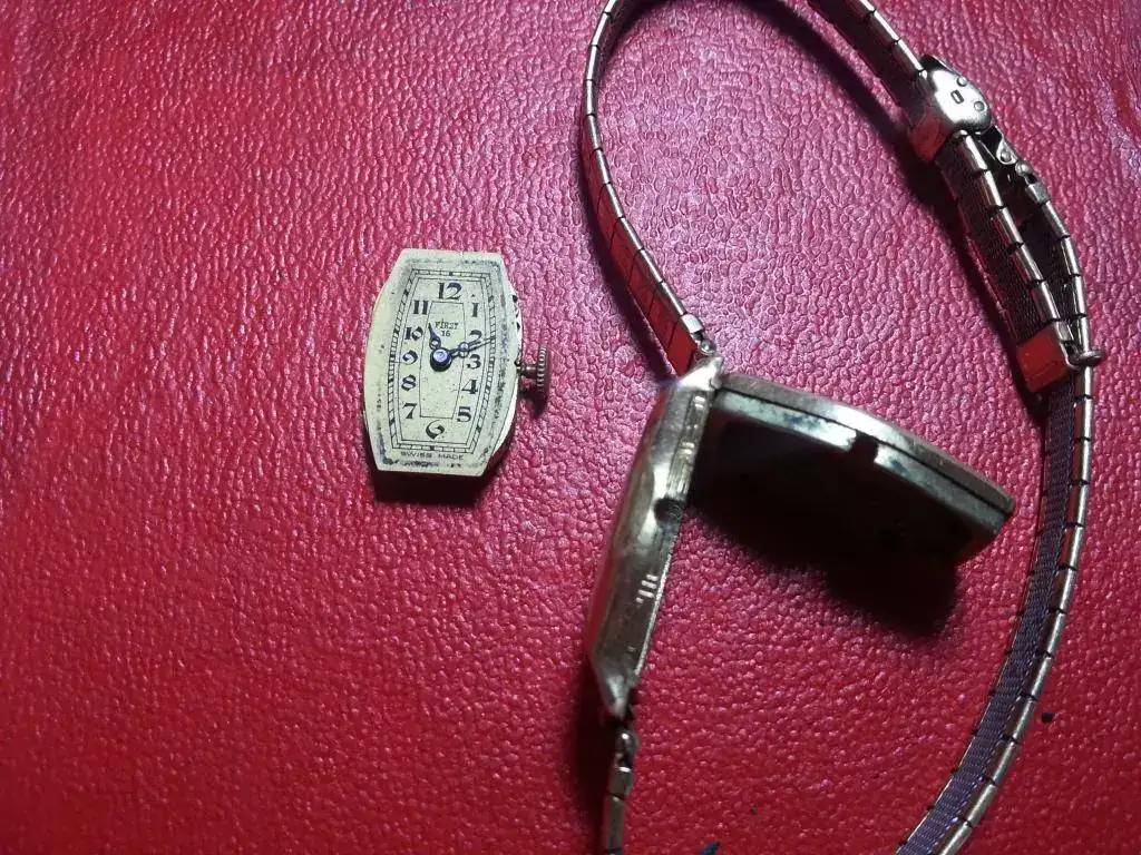

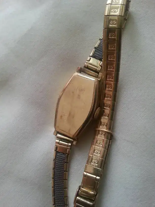

3. El tercer reloj lo compré el año pasado en un mercadillo de Bélgica, y es el que más interés me despierta. Tiene un sello en la pulsera y sellos por detrás de la caja. Creo que está chapado en oro. Sobre este no he encontrado absolutamente ninguna información. Ni marca, ni año, ni nada de nada. Lo único reconocible que trae es el famoso "swiss made", pero sobre lo que trae por detrás, ni idea. Cuando lo compré, estuve venga a mirar páginas de sellos de relojes, para ver si lo identificaba con alguna marca, pero no hubo manera. Alguien me dijo que podía tratarse del sello de un artesano. Lo siguiente que me llama la atención es el cierre; imagino que vosotros habréis visto este tipo de cierre más veces, pero yo era la primera vez que lo veía y me atrajo desde el primer momento. ¿Alguien puede decirme algo sobre él?

Poco podemos decirte sin que nos muestres su maquinaria y con fotos mas grandes. Inténtalo. Hay un tutorial para subir fotos. Si lo necesitas te lo pasaré.
Me da un poco de miedo abrirlos, temo estropearlos, pero lo intentaré. Sí, pásame el tutorial, a ver si soy capaz de subir fotos más claras.

El tercero me gusta mucho.....

Vistos desde el movil no te puedo decir mas que me parecen bonitos. Funcionan?, los Slava no son malos relojes, y aunque no estén con el alfabeto en cirílico (acabo de fijarme que el segundo si parece estar en cirílico) no significa que no hayan sido hechos en la URSS. Por su estética yo los dataria en los años sesenta, quizá setenta. El tercero me parece precioso, pero como dicen los compañeros, hasta que no veamos sus calibres poco podemos decirte. Ah y bienvenida!
Añado para decir que la marca Slava actual nada tiene que ver con la popular Slava soviética. Por eso despreocupate.
Funcionan todos excepto el último, que funcionaba hasta que tuve un pequeño percance con él y mi lavadora... lo metí en arroz, pero nada. Tengo intención de llevarlo a arreglar a alguna parte. De todos modos entre uno y otro lo sigo usando como pulsera, porque estoy enamorada de él.
Como dices, el segundo sí que está en cirílico, el primero no. Les estoy haciendo fotos con mejor luz, y trataré de subirlas en grande, para que podáis ver los detalles. Respecto a abrirlos, no tengo ni idea de cómo hacerlo ¿alguna indicación?

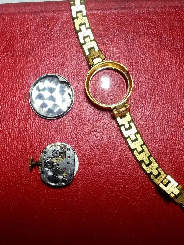

Bueno, esto es lo mejor que he podido conseguir, dado que se trata de fotos hechas con el teléfono, utilizando una aplicación que me permitiera aumentar el zoom sin perder enfoque.
1. RELOJ SLAVA METAL
2. RELOJ SLAVA CORREA CUERO
3. RELOJ ¿?

Slava tiene dos registros.

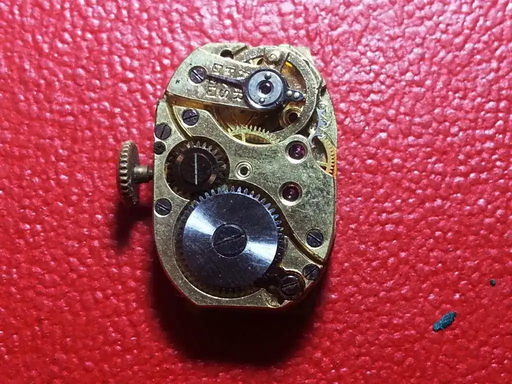

First tiene varios registros. Mira la ultima foto tuya arriba casi lado izquierdo se aprecia alguna letra o número. Nos dices lo que leas. También de la tapa

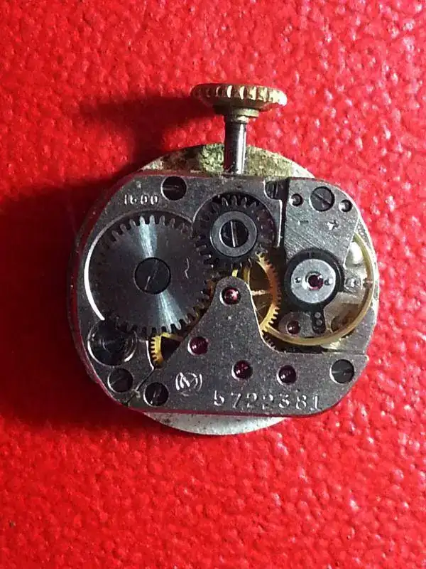

En la tapa del último reloj alcanzo a leer algo así como "MG plaque or lamine garant 10 ans" y debajo un número "165068"

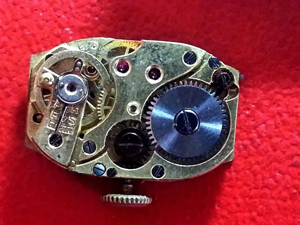

En el mecanismo leo "A R" y justo debajo "F S" entre las 4 letras hay una flecha que señala hacia abajo, hacia una especie de símbolo que se asemeja a una "o" rodeada de triangulitos.

¡Y lo mejor de todo es que siguen funcionando! [emoji23] no las tenía todas conmigo. El tercero me llamó mucho la atención según lo vi. En otro mercadillo vi uno con el mismo sistema de cierre y muy similar en general y me dio por preguntar a ver qué sabían los del puesto sobre él. Tan solo me dijeron que era de oro, muy antiguo y que (al cambio) "solo" me pedían 250€. Ignoro si intentaban timarme o si realmente el reloj valía eso y más; yo simplemente pregunté por el cierre.

aquí quiero decir

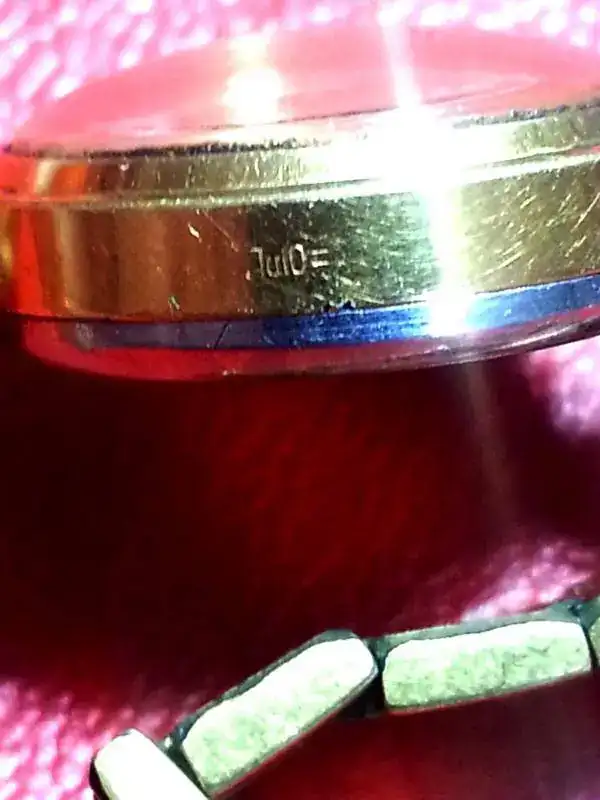

Es un número que está del revés. Creo que pone "526" dentro de un circulito.
Enviado desde mi GT-N7100 mediante Tapatalk

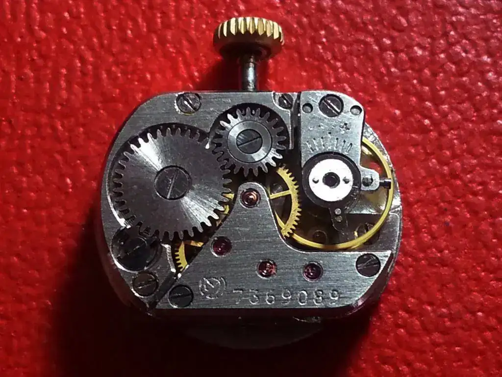

[SIZE=+1]Slava 1600[/SIZE]
Features
manual wind
Data
6 x 7.75''', Dm= 13.5 x 17.5mm
Do= 13.5 x 18.0mm
H= 3.6mm
F= 0.7mm
T= 1.7mm
17 jewels
f = 21600 A/h
power-reserve 31h
Balance staff U2985
Stem W3048
Hands
1.10 x 0.55mm
Remarks
family:
1600: no shock protection
1601: with shock protection
Example, year: signature; shock device
ca. 1960: 6982950, Slava
asegúrate de lo que pone. Míralo con una lupa. Serias capaz de ponernos una imagen que nos permita identificar este punto en concreto. Otra cosa, mide en mm. el largo y el ancho con un pie de rey, si lo tienes.

¿Eso quiere decir que los dos Slava son de 1960? ¿tienen el mismo tipo de maquinaria? (Una vez más, perdón si meto la pata, no tengo mucha idea)
Imposible hacer una foto más clara de esa parte ¡el número es demasiado pequeño!. Lo he estado mirando con lupa y lo confirmo, trae "526".
No tengo pie de rey pero mide como 1.5 cm de ancho, contando la tuerquita de dar cuerda, y 2 cm de largo.
guiate por la numeración de cada uno de ellos. Uno anterior, otro posterior. ca. 1960, quiere decir cerca.
