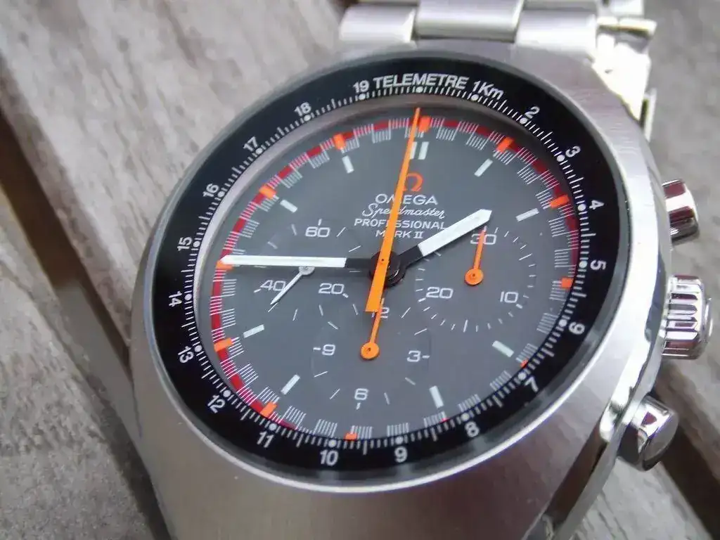

Al segundo ejemplo de restauración le han puesto un bisel interno distinto. ¿De los dos cual es el correcto? ::Dbt::
... porque si le han puesto uno que no le corresponde ::cry::
pues el correcto creo que es el taquímetro, pero a mi me gusta el "telemetre" que nunca lo había visto...
