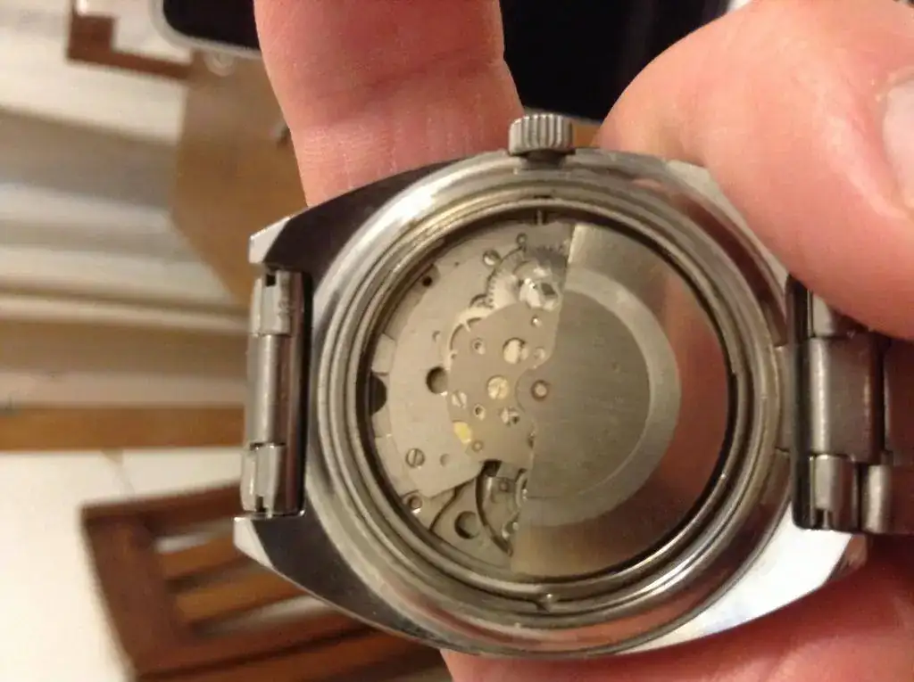

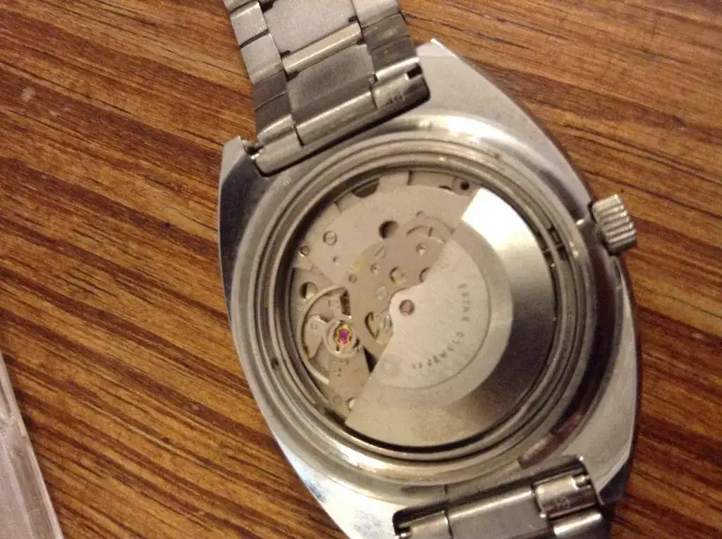

Luis, es verdad y lo reconozco, debí haber investigado en el foro o abierto un hilo para consultar a aquellos, como en el caso de Usted, Golipo y otros, conocen las virtudes y defectos de algunos calibres, como es en el caso del AS 2066. Me dejé llevar por la belleza de un ejemplar en estado nuevo o prácticamente nuevo, y que comparto con Ustedes mediante algunas fotos.
Este ejemplar de AS 2066 es de 17 rubíes.
Espero sepan comprender... :whist::

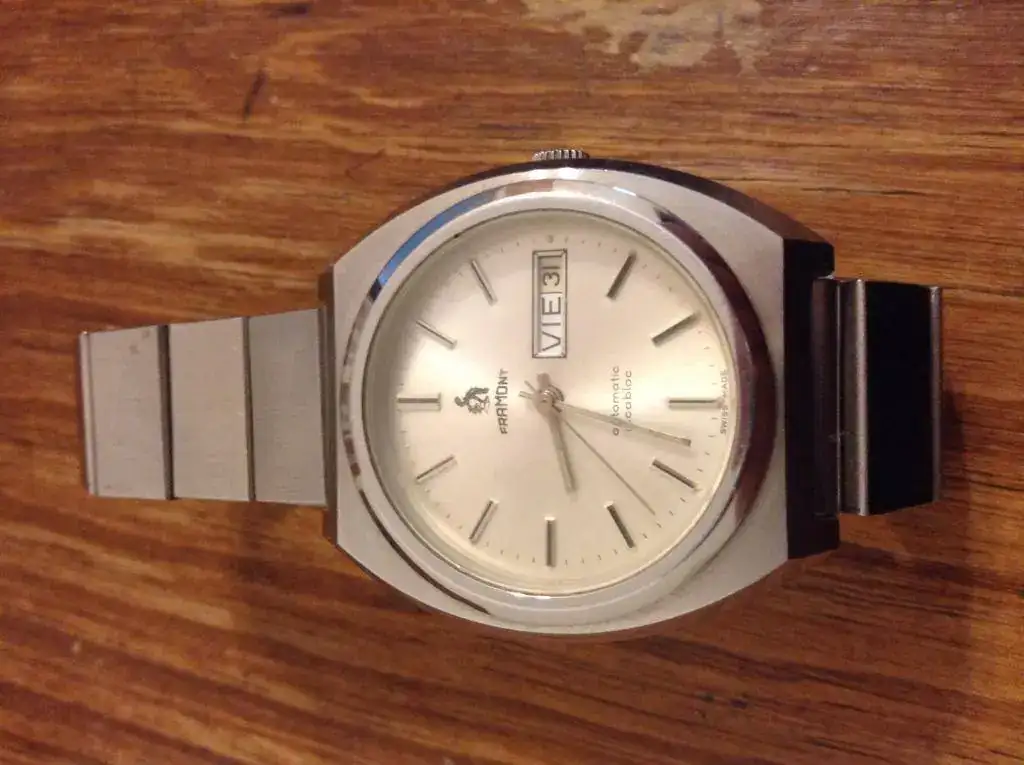

Por fin llego el mio y está perfecto. Necesita una limpieza pero poco más así que me considero muy afortunado con la compra. Me llamó la atención el bisel del cristal porque pensaba que era un montaje de photoshop pero es asi.
¡Precioso setentero, Pedro! Con su plexi facetado original y todo.
