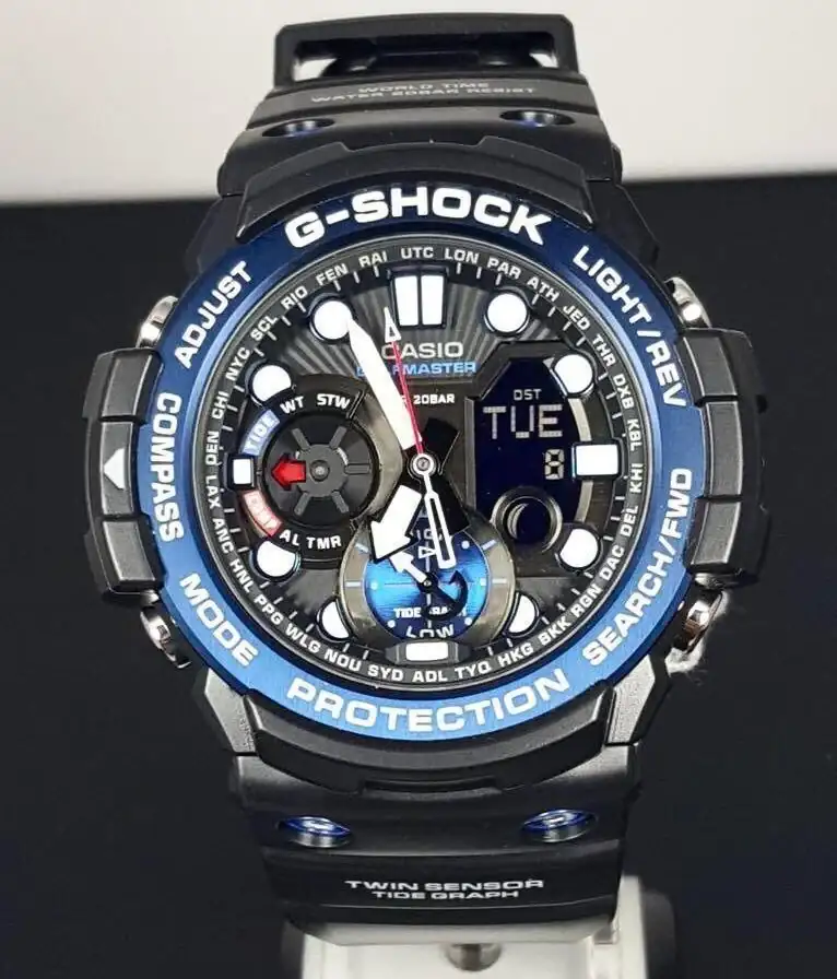

Buenos días, tengo un G-Shock Gulfmaster G1000B-1A al que le he cambiado la batería en una relojería tras un año desde que se agotó y no funciona el dial de modo (que antes funcionaba perfectamente). Lo he vuelto a llevar a la relojería y tras más de 14 días en "observación" me dicen que no saben que ha podido ocurrir y no son capaces de arreglar la avería. No sé si el problema puede ser que no lo hayan reseteado tras el cambio de la batería. Pongo una foto del modelo, a ver si me podéis echar una mano, gracias.

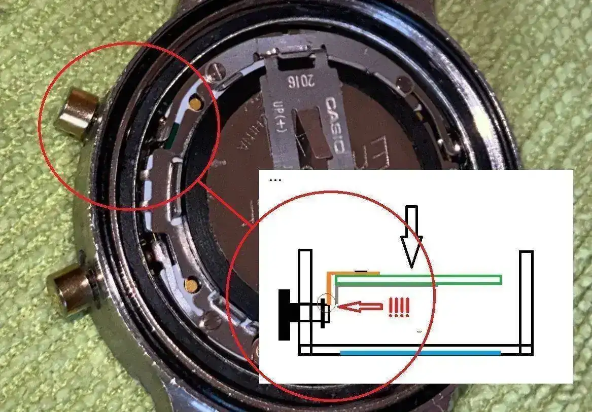

... a ver si quitaron el módulo y lo
volvieron a meter pillando la patilla
del botón de 'mode'. es algo fácil
y habitual que suceda
Ver el archivos adjunto 864413
No te extrañe que sea eso, más de una vez me ha pasado cambiando la pila a un g shock, antes de cerrarlo, hay que asegurarse de que todos los botones van.
