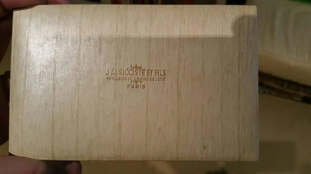

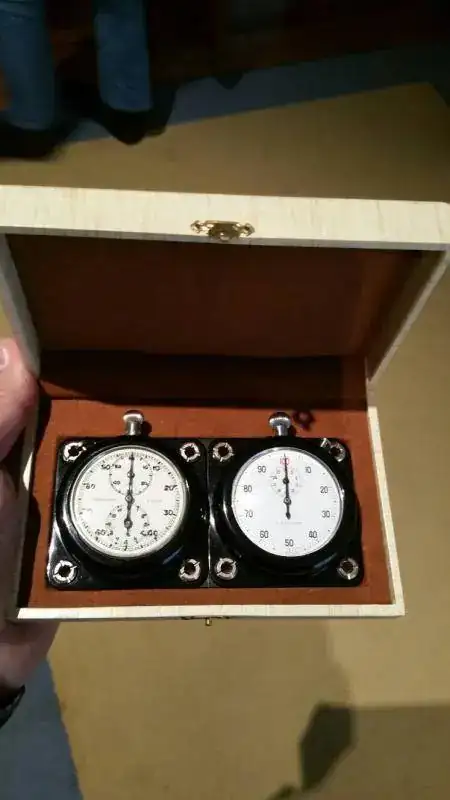

Hola compañeros
El otro día un amigo compró en un mercadillo unos relojes de marina en estado casi NOS
La marca es J.Auricoste. Vienen en una caja de madera y se supone que se utilizaban en los barcos, pero no sabemos cómo ni para que. Rastreando por la web tampoco hemos visto nada interesante, por eso recurro a la "sabiduría" de este foro a ver si alguien me puede decir algo sobre ellos

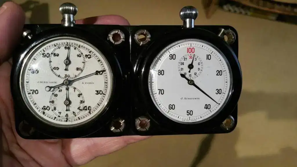

Se puede apreciar en el de la derecha que tiene 100 segundos [emoji15] cosa que también parece extraña, seguro que será un tema marítimo pero también lo desconocemos
A continuación paso las fotos
Gracias de antemano a todos [emoji106]

Que te hace pensar que son de uso naval ?
Pues tienen más pinta de relojes de cabina de avión o hasta de coche de carreras...
El de la derecha tiene pinta de cronógrafo a centésimas (por el 100). El de la izquierda diría que es un reloj tipo regulador: subesfera de arriba segundos, subesfera de abajo horas y aguja central minutos.
Por los soportes donde van montados y el estilo repito que parecen de coche de carreras o de aviación.
Yo en ese formato he visto algún reloj montado en coches , pero para cronometrar los tramos de los Rallyes
Poco se yo de este tipo de relojes, aparte de que me encantan, pero ya solo la marca "Auricoste" dice bastante, supongo que sea la misma que posteriormente fabricó relojes de pulsera (cronógrafos) para la Marine Nationale. Seguro que algún compañero experto de los subforos de relojería gruesa, relojes militares o vintages te sabrá contestar. Lo de que midan en centesimal puede ser por que no sean relojes marinos si no de control de tiempos de trabajo, pero esto es una hipótesis mía. Desde luego que valen mucho mas de lo que han costado.
En Ebay los venden por 140€ hechos un cristo.
Amigo, No han visto el mar ni de cerca, son 2 cronógrafos, esta claro que pueden usarse para cualquier cosa, automovil, trabajo, carreras, etc...
El de la izquierda es un crono de hasta 12 horas, el de la derecha de 30 minutos, ambos centesimales, el minuto se divide en 100 partes, muy empleado en medición de tiempos de trabajo.
En todo caso, preciosos cronos.​ Un saludo.
