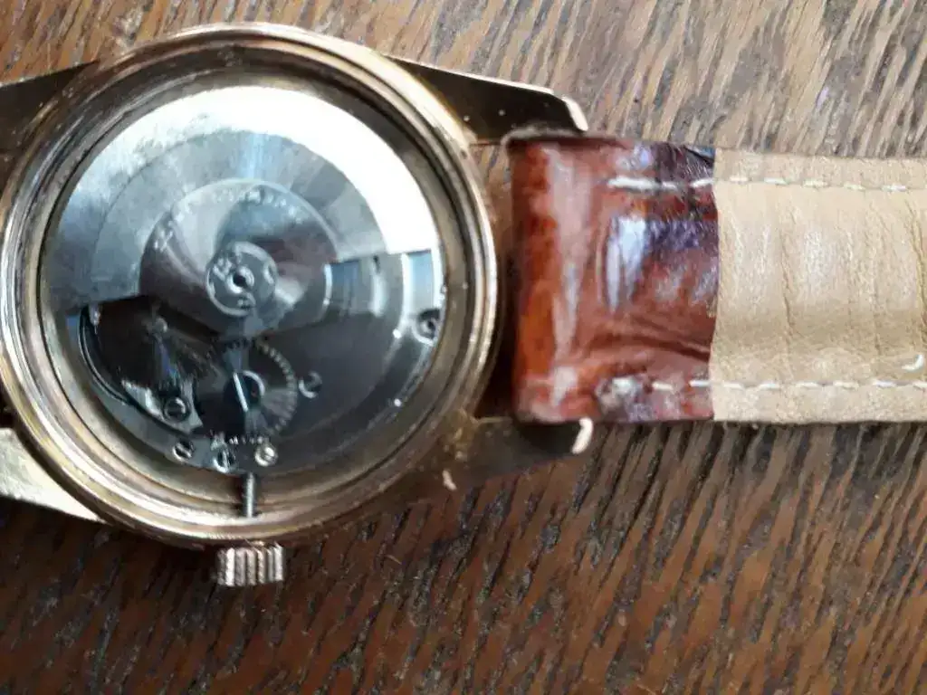

Estimados todos,
Le voy a agradecer a los expertos información sobre un reloj Licurgo.
No encontré info en la web...
Muchas gracias por adelantado!
Hola, se trata de un reloj mecánico de carga automática. Pon mejores fotos de la máquina aquí conocida a partir de ahora como calibre y moviendo el rotor para verlo completo.

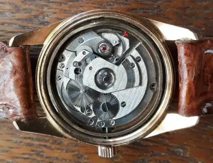

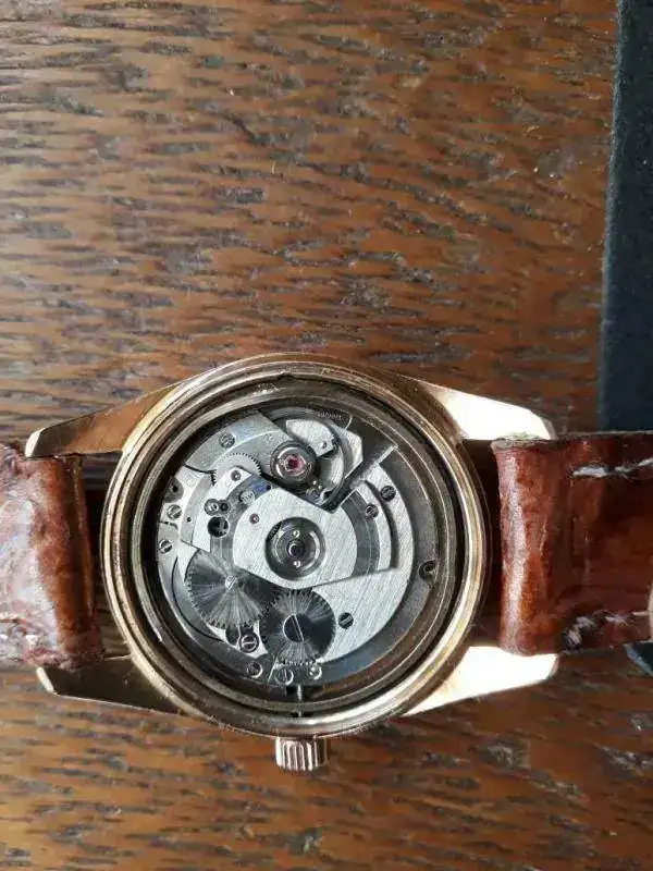

Muchas gracias cesccat!

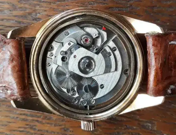

Adjunto una foto sin la masa oscilante.
Lamentablemente no consigo mejores fotos...
dinos que numero hay junto al punto rojo.
bien, entonces seria un AS 1701

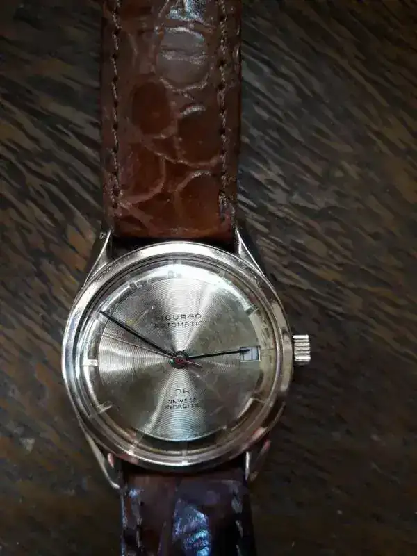

Una opinión sobre este reloj recientemente adquirido?
Tendría que haber un logo como este
Si, yo he retirado la masa oscilante.
si es así, entiendo que sabes manejarte con los calibres y posiblemente tengas tu mejor opinión que la mía que es 0 acerca de tu acierto en la compra y su calidad.
Fue un trueque. Solo me parece que la máquina está en bastante buen estado.
No conocía esta marca.
Por el estilo de caja y esfera, casi tienes un pseudopolerouter, salvando las diferencias, claro, está.
En cuanto al calibre el amigo Cesc, ya te ha puesto al corriente.
Ahora toca una buena revisión y ha disfrutarlo.
