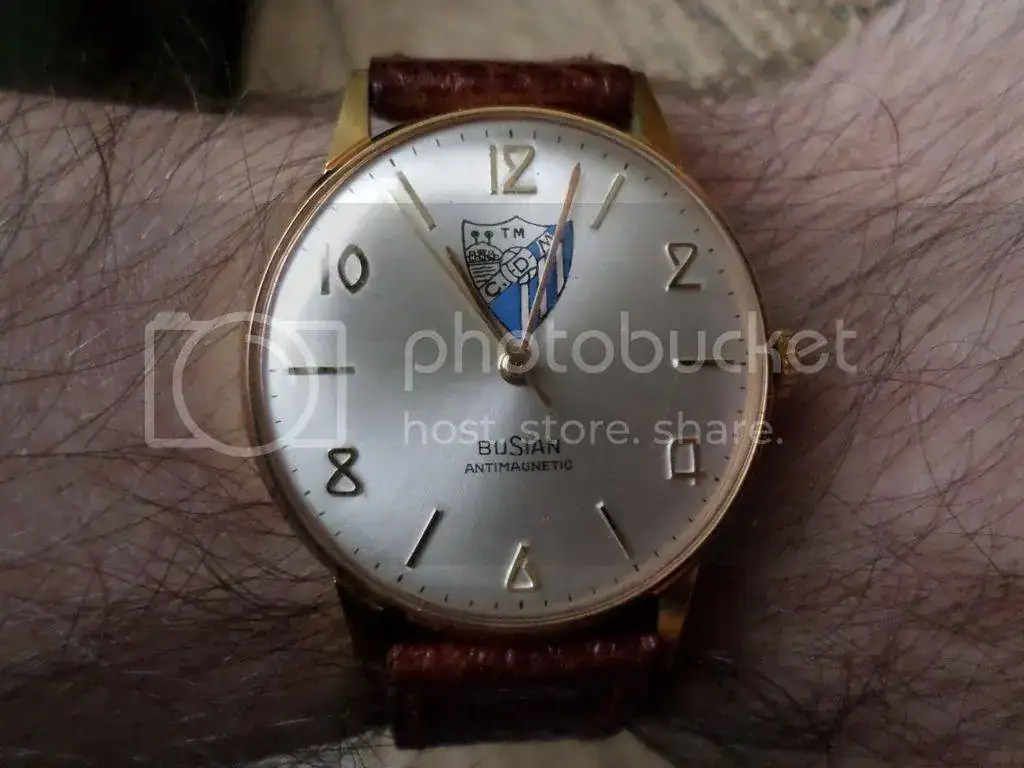

Buenas a todos, compañeros! Después de un tiempo algo desconectado quiero mostraros mi última adquisición relojil, ya que me gustan casi todos los relojes que veo y mostráis por aquí en el subforo vintage. Os comento que lo pillé de caza dominguera en el rastro... con lo que dejo a vuestro pensar sobre su valor...

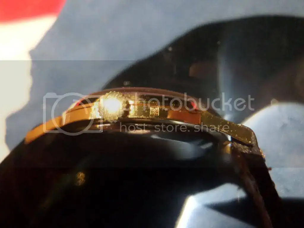

Se trata de un Busian, de cuerda manual sin inscripción alguna de fabricación salvo junto a la corona algo que deduzco puede ser el baño de oro que lleva la caja... Como curiosidad, tiene en el dial una 'customización' con el emblema del extinto club deportivo de fútbol de mi ciudad. He intentado indagar sobre la marca del mismo pero sólo me aparece un taller de relojería y joyería (Enrique Busián) sita en calle Mayor, 6 de Madrid. Sin más, os dejo unas fotos como buenamente he podido hacer:
En su trasera tampoco hay ninguna inscripción que dé alguna pista salvo la que mencioné:

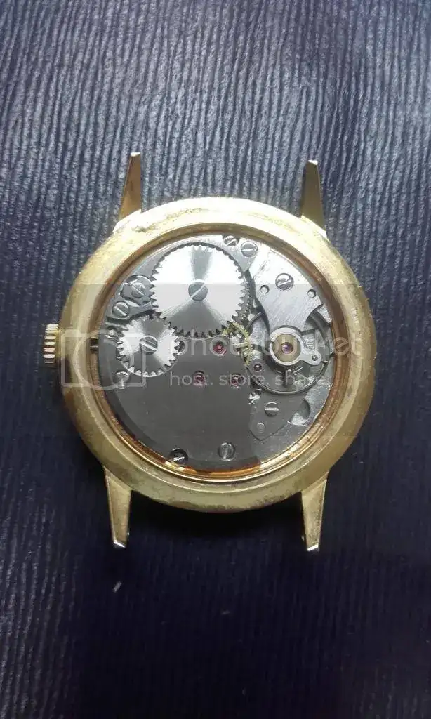

De la maquinaria, tengo que decir que desde que lo puse en marcha el domingo, va perfecto como un tiro... Investigando un poco más, lo abrí y creo monta una maquinaria calibre ¿FE?
Pues eso, me gustaría a ver si los expertos me pueden dar un poco más de luz respecto a la marca y el calibre exacto que lleva. Espero y agradezco de antemano vuestras respuestas e información que podáis aportar. Un saludo

Busian será lo que dices. No figura registro con este nombre en Mikrolisk
Buen día wolf; se trata de un reloj francés construído en 1975 (según lo dice Ranfft).
El calibre es Ebauche France = FE140 y flia. Es un reloj que según costo- calidad es aceptable. Un saludo, Luis desde Argentina
Me suena la marca, porque hace años la anunciaban mucho los domingos en el carrusel deportivo de la cadena Ser.
Bonito el reloj. gracias por mostrarlo.
Muchas gracias, cesccat y ELRELOJ! La verdad, desconocía la antigüedad del mismo, aunque supongo que también por el segundero central en vez de una subesfera a las 6h... creía que montaba una maquinaria suiza

De acuerdo. Le encuentro un gran parecido ( tablero, máquina) a un reloj Dogma. Son buena piezas....
Maquina muy aceptable, lastima que no lleve incabloc oantichoque el volante.
