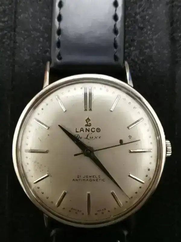

Buen día a todos.

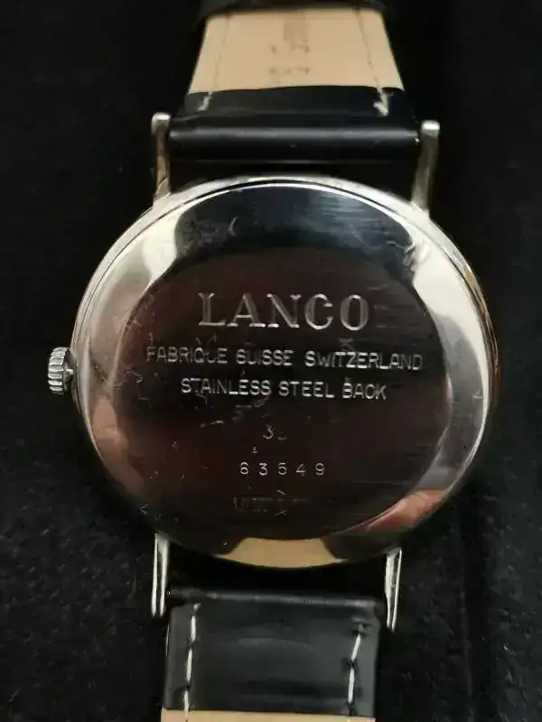

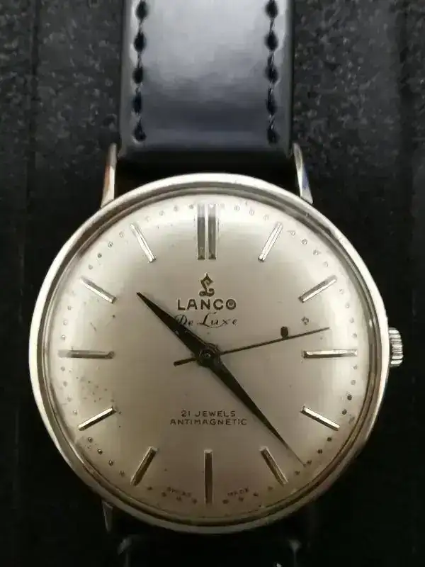

Me han vendido un reloj como Lanco con calibre 1020. Resulta que revisando en la página Ranfft Watches, el calibre 1020 tiene 17 jewels y el que me vendieron tiene 21 jewels. La tapa trasera se ve muy limpia, pienso que la llevaron a cromar. ¿Qué opinan? ¿Será original el reloj?
Saludos y gracias por sus comentarios.

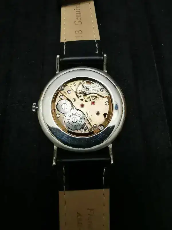

1 - Si... es un Lanco con un calibre Langendorf 1020. OK
2 - Cómo sabes que tiene 21 rubies, ??? ¿ Porque lo lees en la esfera ???
Que en ranftt te digan que el 1020 sólo tiene 17 rubies, no significa que puedan haber 1020 con 21 rubies,
O que el que grafió la esfera puso los rubies que le dió la gana...
Creo que a ti te da igual que tenga 17 o que tenga 21... qué mas te da....
3 - La tapa es de acero inoxidable y la habrán pulido a espejo... por eso brilla...
4 - opino que el reloj es bonito, auténtico... aunque la trasera da un poco de mosqueo con el grabado moderno...
Por lo que puede que hayan puesto el mecanismo y la esfera en una caja posteriormente...
La esfera es repintada
De nada..

en mi opinión no hay duda de que es un Landgendorf 1020

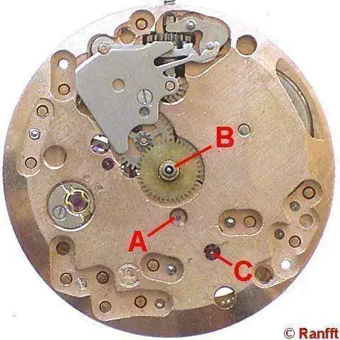

esta info e imagen es con incabloc y el tuyo es anterior. No sufras por el tema jewels. Puede que se hicieran con 17 y con 21. Con 17 son suficientes.

strange: With an intermediate wheel (bearing A, Fig.3) between center minute pinion B and excentric minute wheel C the height was reduced, since only the center-second wheel overlaps the barrel (details see Langendorf 1233).
Example, year: signature; shock device
ca. 1960: Lanco, 1020, Swiss Made - LWC; Incabloc[/TD]

[FONT=&quot]El movimiento incabloc (1020), fabricado en Suiza, firmado por Lanco, firmado 21[/FONT]
Muchas gracias por tus comentarios.
Y así es, yo decía que tiene 21 jewels porque lo leí en la esfera.
En particular me gusta mucho el reloj, solo quería mas información referente a esos detalles que vi.
Gracias de nuez
Muchas gracias por la información. Ahora me queda claro que puede variar el número de jewels en un calibre y que se relaciona con la fecha de fabricación.
