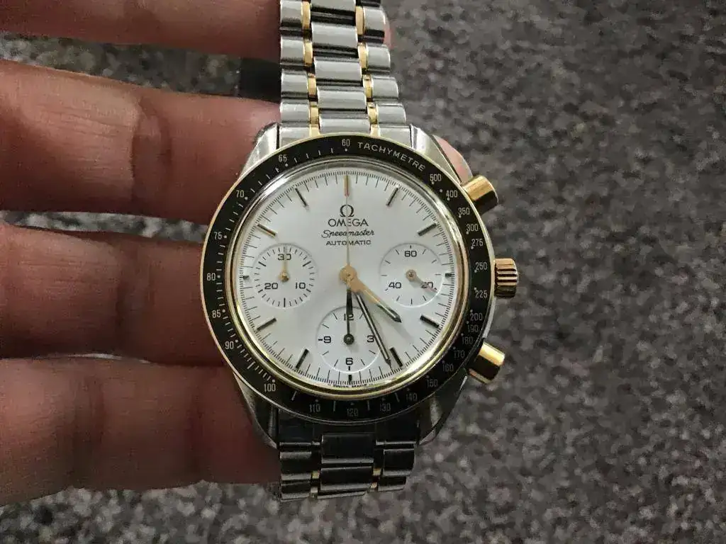

Cuando lo pongo en hora lo hago haciendo coincidir la segundera a cero (60 en éste caso) y la minutera en el minuto exacto, como por ejemplo así:

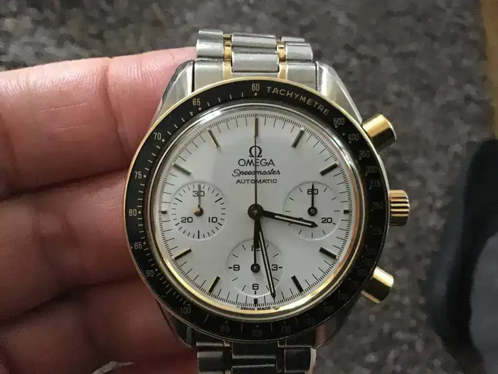

Al cabo de unas horas, cuando la minutera está en un minuto exacto, la segundera, que debería por lo tanto estar en 0/60, pues no lo está:
Tras observarlo una semana, a veces coincidían otras había ese desfase.
