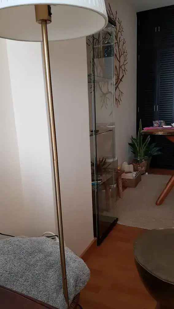

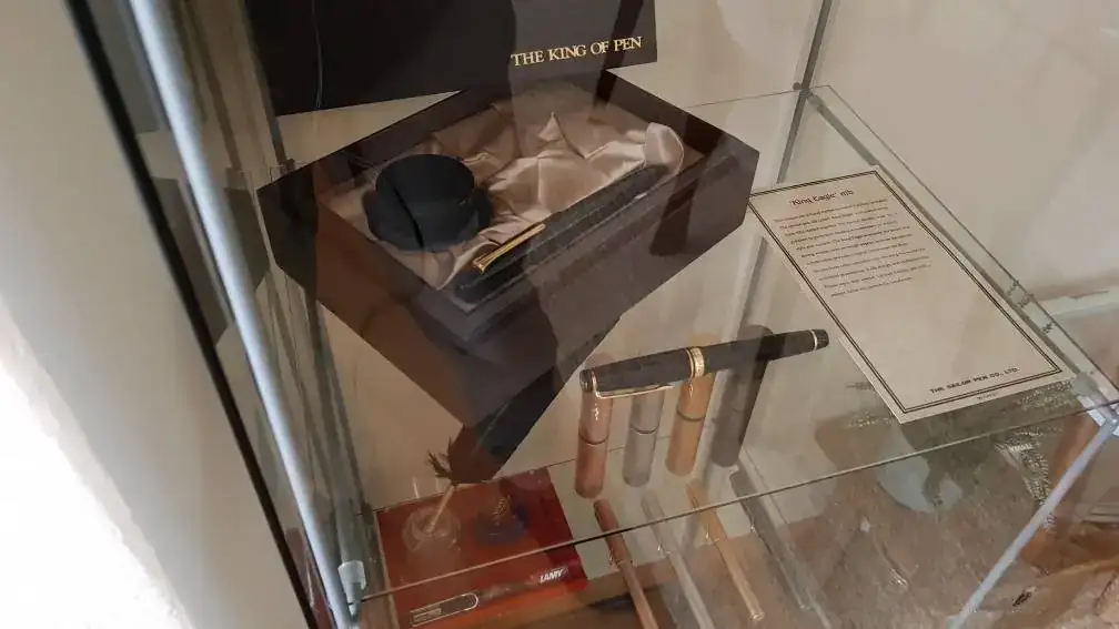

Buenas tardes,
Me ha llegado de rebote una vitrina expositor de Ikea y mi novia me ha animado a poner las estilográficas en el salón de casa.
Estoy ahira mismo colocándo alguna pero me he asustado al ver las advdrtencias de la King of Pen.(os pongo una foto del papel)
Lapregunta es,que tan sensible es la ebonita y cómo le puede afectar en cuánto a la decoloración si las dejo ahí?
El sitio no tiene sol directo,tampoco tiene un foco apuntando pero no me la quiero jugar.
Os dejo foto para que os hagáis una idea. Y si están mejor en la caja pues volverán a su sitio.
Muchas gracias

Pues lo primero es darte la enhorabuena por esa vitrina. Es una pasada. Lo segundo es confirmar que la ebonita efectivamente es muy puñetera. La ebonita es un caucho endurecido (hard rubber en inglés) y con el tiempo, luz y temperatura se descompone ligeramente. Casi nada, pero en su descomposición aparece uno de los componentes utilizados para su fabricación, el azufre, que es de color amarillo y hace que cambie el todo de la ebonita en las partes expuestas.
No es difícil encontrar fotos de ese efecto. Así, las cosas, creo que te sabría muy mal ver esa decoloración en tu preciosa KOP sabiendo esto.

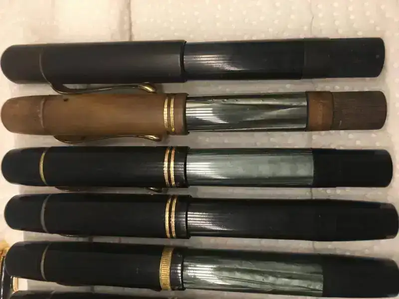

Hola:
Como ya advierte el fabricante y confirma el compañero Alf, lo mejor es no exponer la ebonita a la acción de la luz, a riesgo de causar cambios de color desagradables.
He aquí un ejemplo en una Pelikan 100.
Fuente: FPN
Vamos que mejor no exponerla y si es en un guardaplumas mejor sin cristal No?
Hola:
Ver el archivos adjunto 569228
Fuente: FPN
Yo no me la jugaria con ese pedaazo pluma
Totalmente de acuerdo con lo aportado hasta ahora. A la ebonita le sienta muy mal el oxígeno, y la humedad con el paso del tiempo. La luz ultravioleta afecta a todos los materiales, aunque a algunos más que a otros. De todos modos adjunto un enlace de un documento del Centro Nacional de Conservación y Restauración que encontré no hace mucho trasteando por la red.
En primer lugar ¡conserva a esa novia! que te deja toda una vitrina en el salón para exponer tus estilográficas ;-) y por supuesto, enhorabuena por esa KOP ebonita que forma parte de mis sueños desde hace tiempo :dribble:
