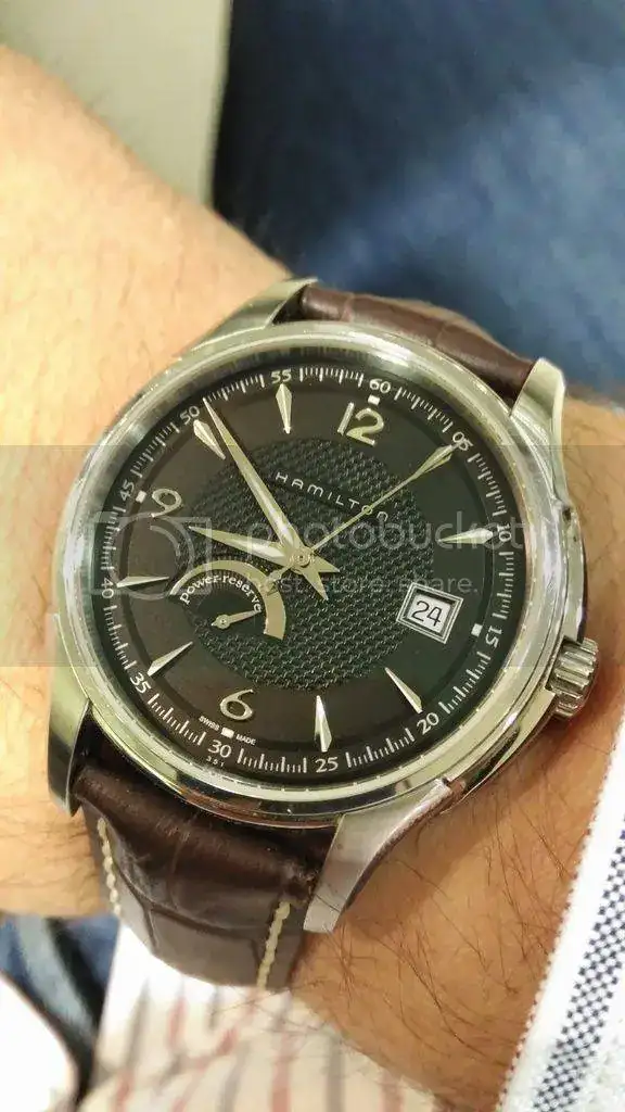

Les dejo una imagen de susodicho.

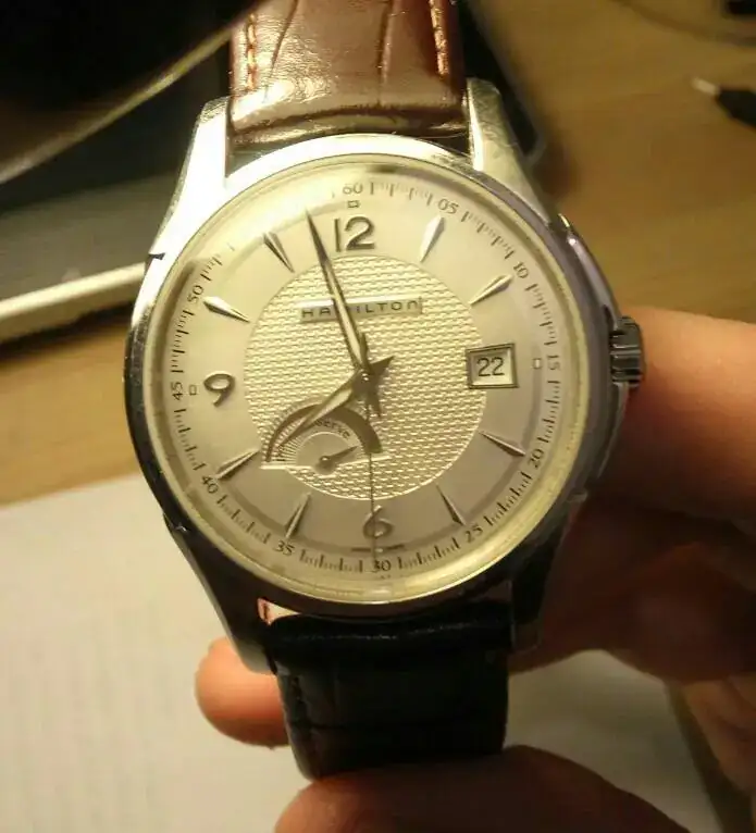

Tengo ese mismo reloj en marrón y si que tiene pase rápido de fecha. También te digo que según tenía entendido el calibre es un ETA 2824-2. En esto no te puedo ayudar porque no se mucho de calibres, pero si en lo que te he dicho: que tiene pase de fecha rápido, en la posición 1, concretamente girando la corona hacia abajo. Te pongo una foto para que veas que es el mismo reloj. ¿Has pensado en pedir presupuesto en un relojero que no sea de la casa oficial? A lo mejor si te compensa, no se...
