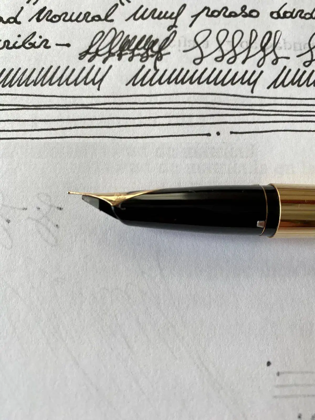

La cuestión,es que hace unas semanas compré un juego de estilográfica y boligrafo de la marca Sheaffer,creo que es el modelo "Imperial" corregidme si me equivoco y según mis estimaciones creo que es de 1998 aproximadamente (de nuevo corregidme si me equivoco).

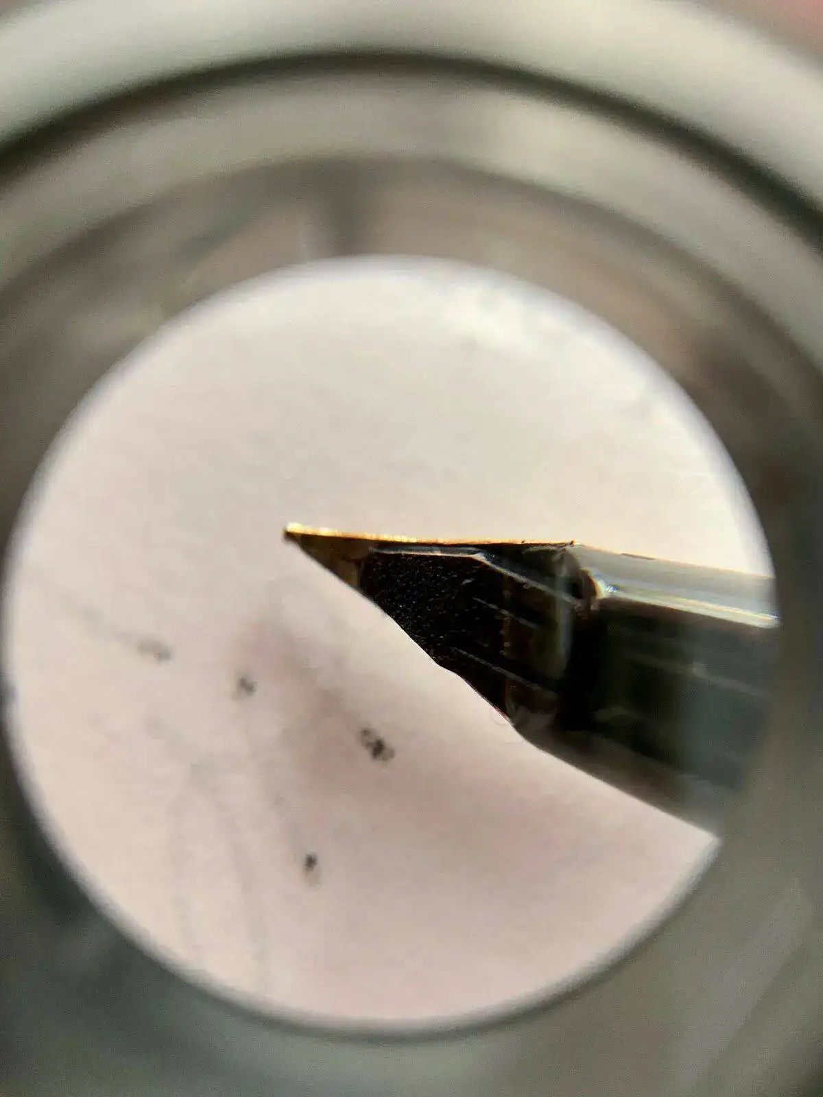

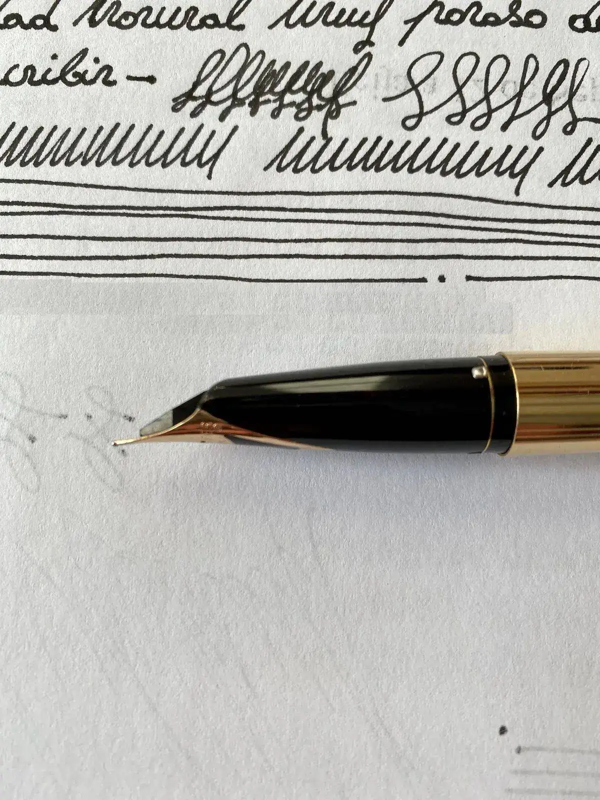

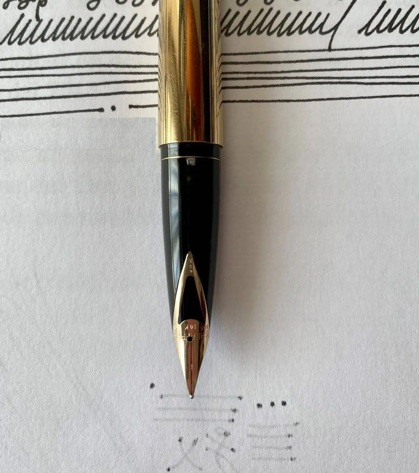

Pues bien,uno de los dos gavilanes venia levemente inclinado hacia abajo.Pensé en devolverla pero viendo en el estado en que se encontraba muy nueva y poco usada decidí quedarmela.He alineado los gavilanes (es mi primera reparación de un plumín no seais muy duros conmigo) y ahora están perfectamente simetricos y la esilográfica escribe suave y fluida.
Pero al revisarla con la lupa de 10 aumentos al trasluz,puedo observar una pequeña separación entre los dos gavilanes en la punta del iridio con un grosor de no mas del grosor que tiene un negativo de fotografia.Es decir,puede verse con la lupa pero no a simple vista.En otra estilograficas que tengo el grosor es aun menor que en este caso por eso mi duda,¿es normal esta leve separación entre los gavilanes visibles solo con la lupa de 10 aumentos? o ¿debería corregir esta separación?.Cabe decir de nuevo que la estilográfica escribe muy fluida y muy suave sin rascar el papel.He estado indagando y creo que si reduzco esta separación entre los gavilanes se reduciria el flujo de tinta (es un punto f).
En otro orden de cosas,en el capuchón viene grabado lo siguiente:"SHEAFFER-MADE IN U.S.A.En la parte superior del clip tiene el famoso punto blanco de Sheaffer.

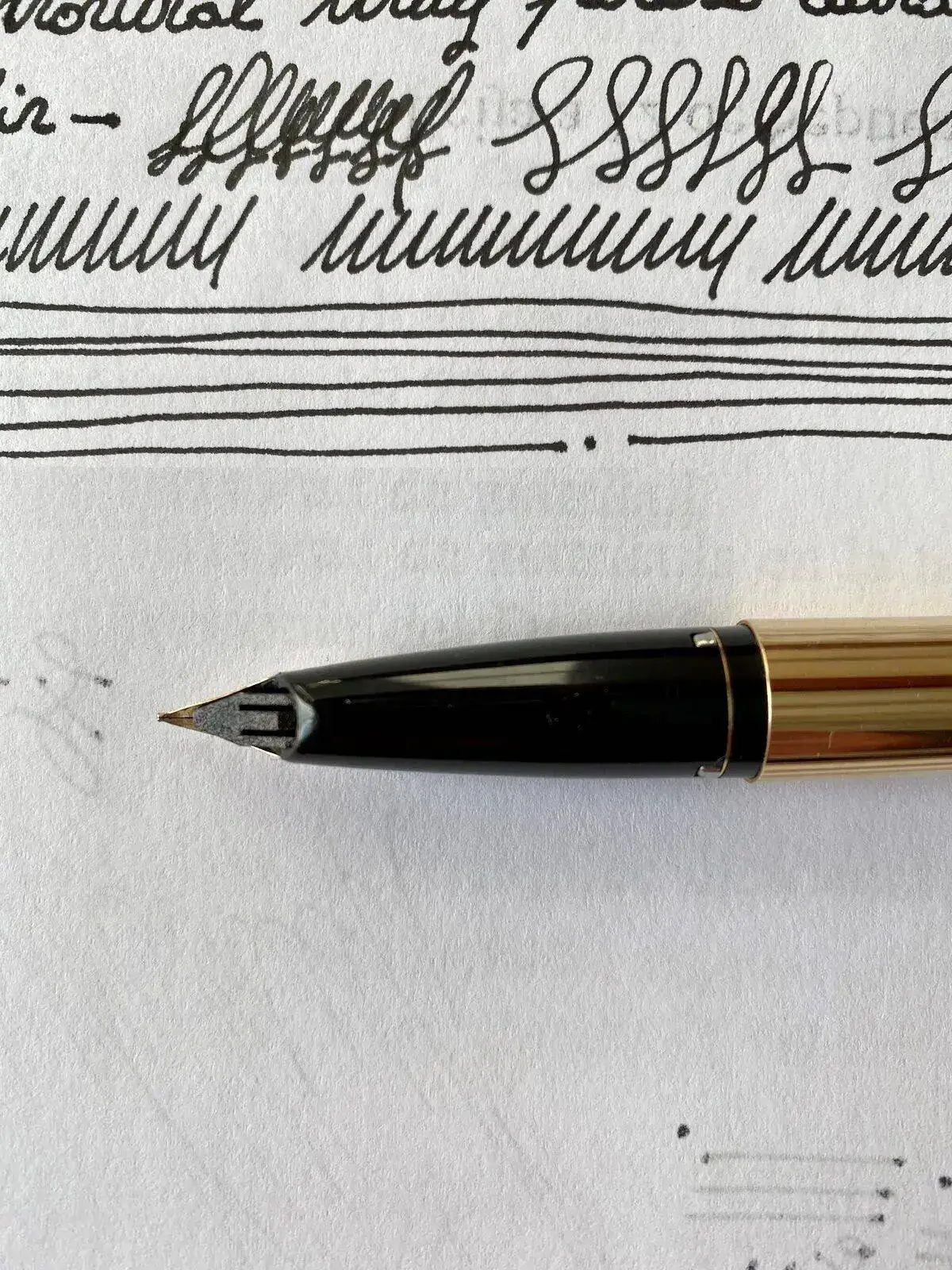

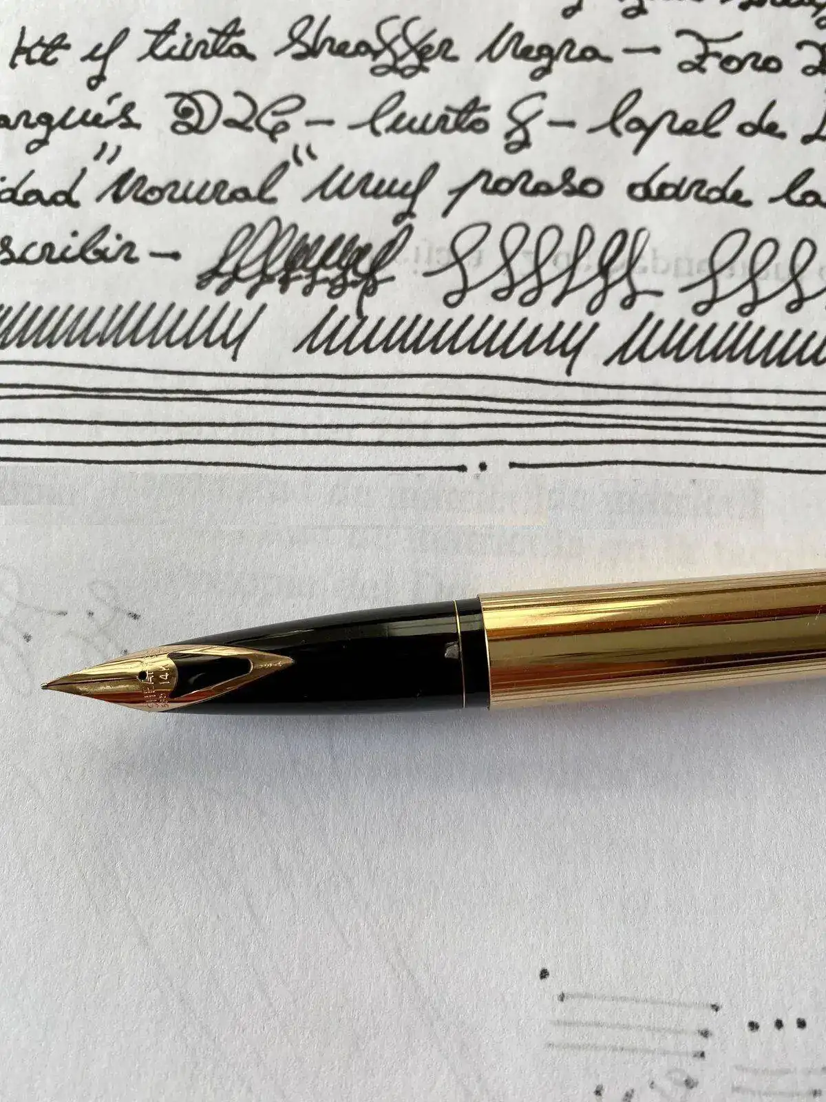

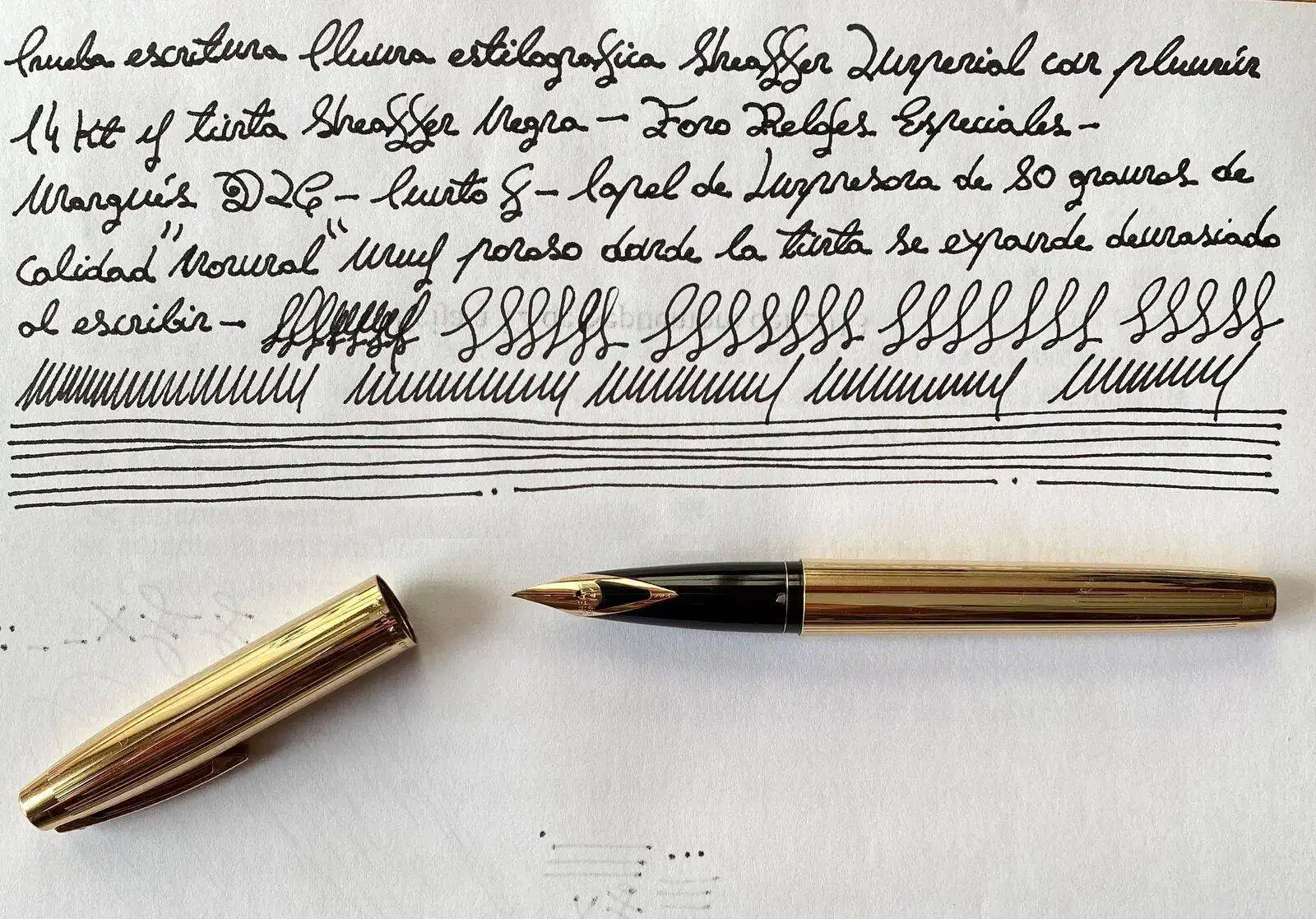

Os dejo algunas fotos de la estilográfica en cuestión,varias del plumín y dos pruebas de escritura en distintos tipos de papel (uno mas poroso de 80 gramos y otro menos poroso de 90 gramos).

Si el plumin escribe bien no lo toques, dejalo como esta. El plumín de las Sheaffer en ese modelo Imperial tiene una ligera ondulación y es un magnifico plumín, se aprecia en la foto de la lupa una pequeña desviación, pero ( en mi opinión) si escribe fluido y no rasca dejala como esta.

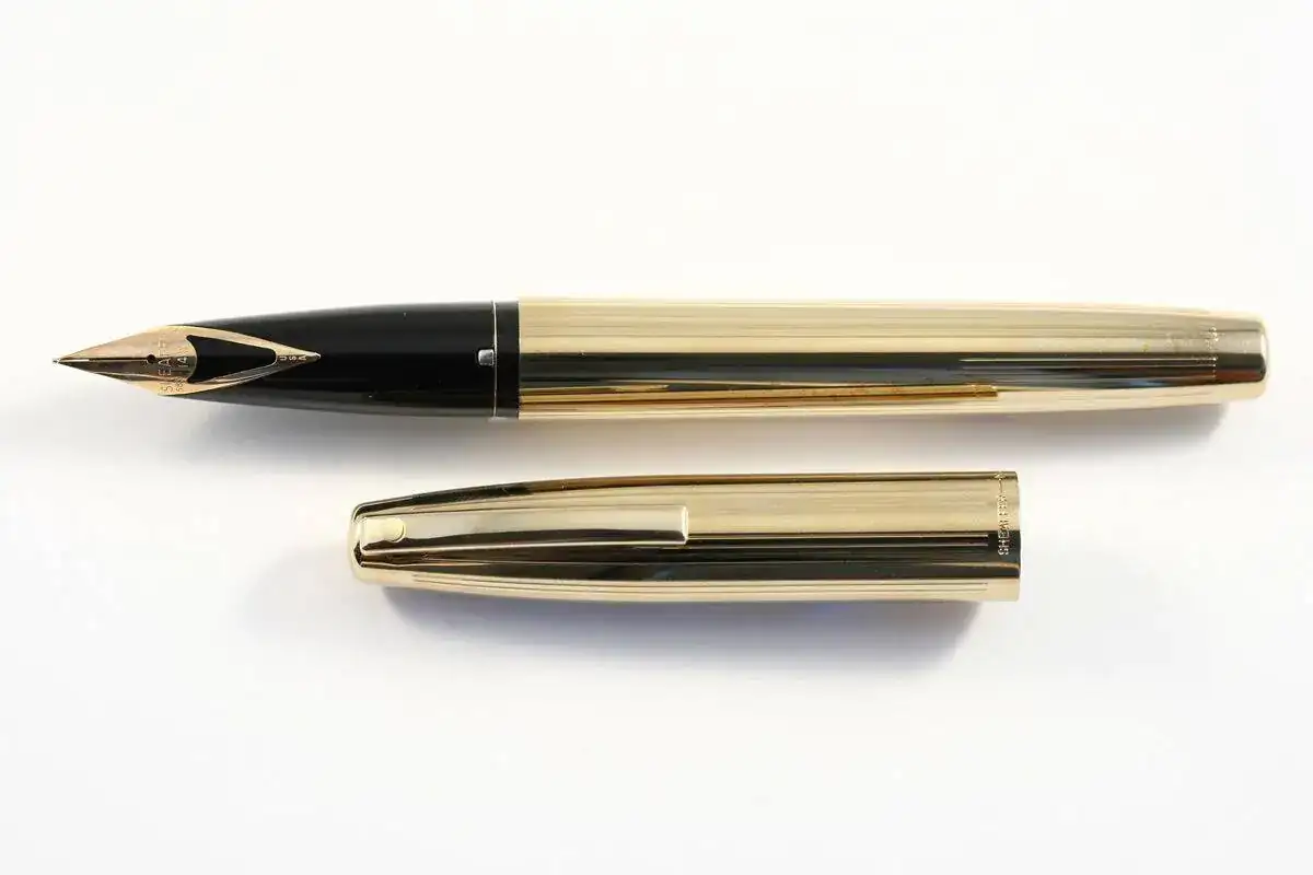

La pluma que muestras parece ser una 727 gold plated según imagen del conocido sitio

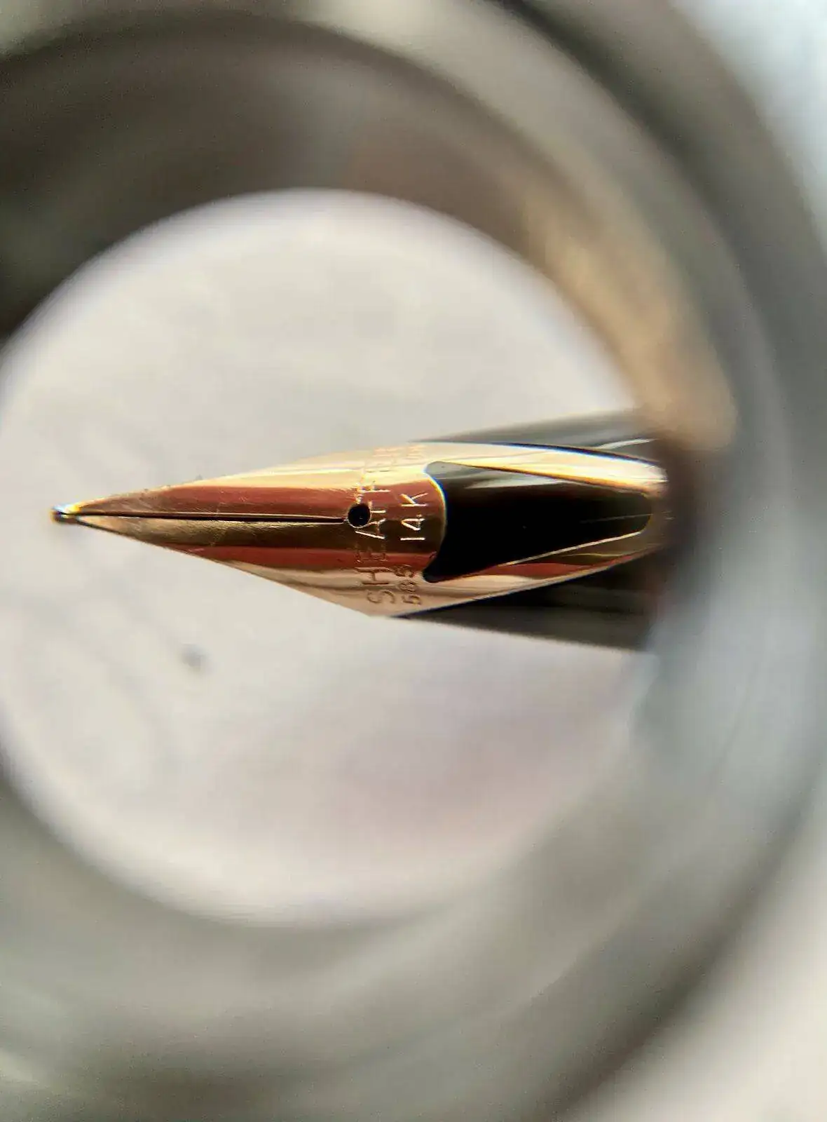

Eso sí, nunca he visto un plumín de Sheaffer cuyo orificio taladre las letras de la marca, ni que el "U.S.A." figure tan descentrado del eje, así que saca las conclusiones tú mismo. Pero escribe bien y de eso se trata.

El defecto del punto es de fábrica. Simplemente está mal troquelado el plumín. De hecho, en la foto se aprecia que el canal no llega al respiradero. Es más que nada estético.

Gracias por responder Javier. Sí,escribe muy suave y muy fluido.Ayer por la tarde-noche la deje en posicion vertical y ahora casi 24 horas despues la he vuelto a usar y ha empezado a escribir sin problema desde el primer trazo.
La pequeña desviacion del plumin creo que puede ser debido al problema en el troquelado del plumin como afirma el compañero sirtoti.Puesto que el canal de tinta no esta completamente centrado con el respiradero,sino levemente desplazado hacia un lado.
Ver el archivos adjunto 2325616
En primer lugar,gracias por responder Cuantico. Efectivamente,se trata de una Model 727- Sheaffer Triumph Gold Plated.
Respecto a lo que mencionas del plumín,en un primer momento he pensado de que podria tratarse de una falsificación por estos defectos que mencionas.Pero el boligrafo que venia a juego solo puede usarse con recambios Sheaffer originales serie K (ademas el boligrafo traia un recambio casi agotado por completo y el recambio es totalmente original).
Gracias por responder sirtoti. Sí, he estado leyendo los diez mandamientos de Richard.La verdad que muy interesantes nunca habia oido hablar de ellos.
En cuanto al defecto del punto.Me sorprende este defecto en una marca como Sheaffer (en una estilografica de marca china y de poco precio podría entenderlo) pero no en una estilografica de este nivel.Como bien digo en mi anterior comentario,no sé si estos defectos la pueden hacer en mi opinión,aun mas "especial" si cabe.Como ocurre con la esferas de Rolex cuando presentan algun defecto o imperfección en algunos modelos en concreto.
Como bien dices,es más que nada estético pues escribe muy suave y fluida como la mayoria de estilograficas de esta marca.

Yo también creo que el plumín es original, hasta la fecha no he visto ( ni leído) sobre la existencia de falsificaciones en plumines Sheaffers de oro, demasiado complicado y caro, además ese tipo de plumines inlaid son complicados de insertar y extraer.
Tal parece que el plumín que muestras esta mal troquelado, con defectos, los plumines difícilmente debían de pasar todos controles de calidad, y aunque los pasaran aleatoriamente siempre se pueden escapar algunos del control.
