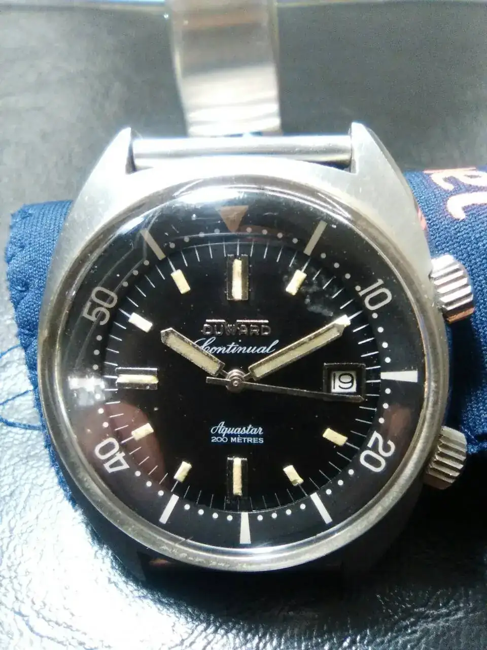

Hola
Ayer me enseñaron esta preciosidad
Duward Continual Aquastar 200 mts. La tapa trasera de las 3 carabelas me encandiló. Caja de acero gruesa, junta de estanqueidad, maquinaria automática, buen estado general PERO
PERO
PERO
el precioso dial interno giratorio no gira y me dicen que es por el dentado del disco!
Tengo una manía muy clara: me gusta que todo funcione. No soporto las cosas 'a medias' así que, aunque sea vintage, 100% funcional.
Así que lanzo la pregunta ¿es reparable? ¿creeis que puede encontrarse donante y/o recambio y/o repararse?
Suspendí el posible interés supeditado a tener claro este tema... Y creo que aquí podré averiguarlo :)
Gracias por echarme un cable con este reloj.
Me sorprende que un disco con tan poco uso tenga el dentado tan mal.
¿No le faltará la rueda interior que lo mueve o estará mal posicionada?

Habría que ver el sistema por debajo del bisel.
Recién ahí se podrá saber si falta algo o los dientes están en mal estado.

Muy, muy dificil encontrar el piñon del bisel, casi imposible, solo casi pues a veces suena la flauta.
quiza es una pregunta un poco ingenua, pero para este caso si es el piñon y no se consigue. ¿no es posible hacer uno nuevo con una impresora 3d? o es muy pequeño?
Si es el sistema como de los Citizen u Omega,
o sea de pocos dientes anchos
(en comparación con los Seiko de finos dientes)
se puede hacer en metal.
Un relojero con buena habilidad y conocimiento va a poder hacerlo.
Otro de los problemas con los Seiko, precisamente es el plástico,
no en el piñón, pero sí en el inserto con dientes debajo del bisel giratorio.
