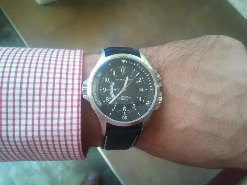

Precisamente hoy lo llevo puesto, te dejo una foto de este maravilloso reloj donde se ve que lo llevo con otra correa, una carbon fiber :flirt:
