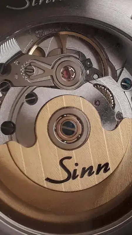

Mi duda surge al ver mi reloj, un Sinn 556i presentado hace unos dias. Resulta que le veo volante ensanchado al final, en principio Top, pero el antichoque es en forma de trebol, al parecer estandar
Alguien me podria ayudar un poco y decirme q tipo de calibre lleva, y si es importante o no el tener uno u otro
Muchas gracias a todos de antemano por vuestra atención
Foto de mi Sinn

En alguna ocasión he leído que Sinn utiliza esos calibres en grado Top pero con etachron en vez de incabloc.

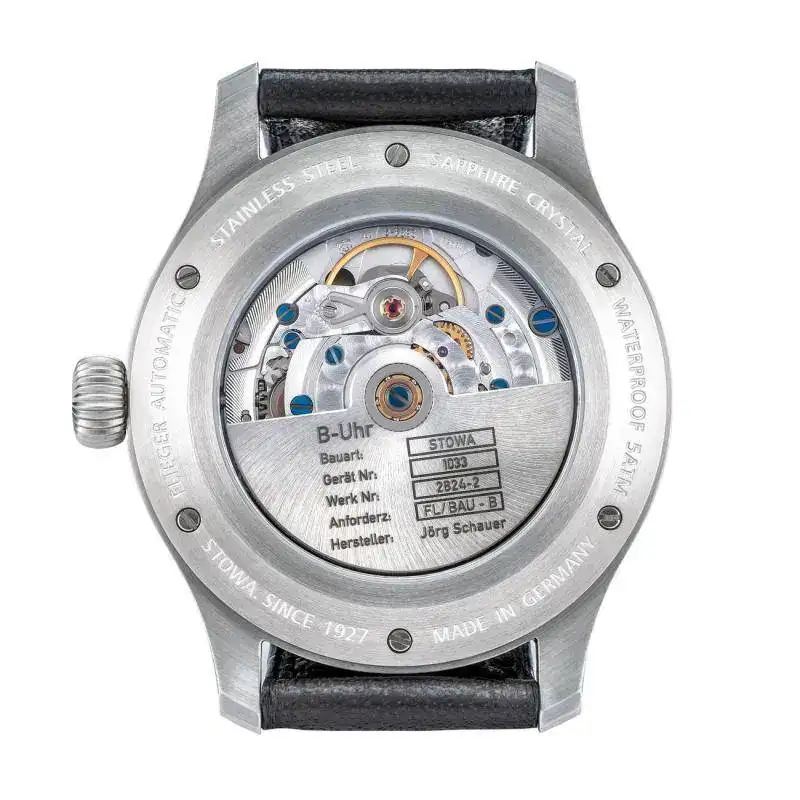

Stowa también afirma expresamente que sus modelos automáticos que usan este calibre son de grado top y también con etachron, según la foto, aunque después en su misma página anuncian en las especificaciones nivablock o incabloc y en las reviews que he visto, siempre aparece el etachron

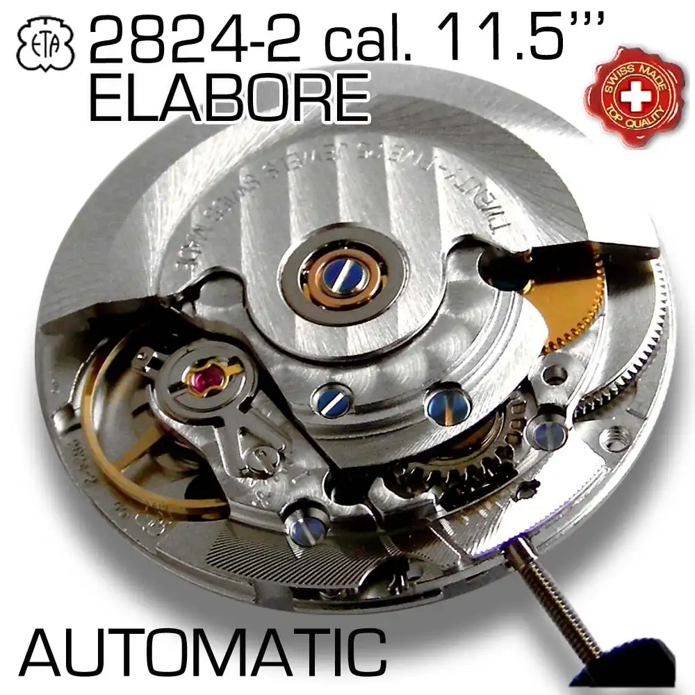

El básico va sin decorar, pero si que suele ir grabado con los logos de las diferentes marcas y el elaboré es este y se vé el volante distinto del top:

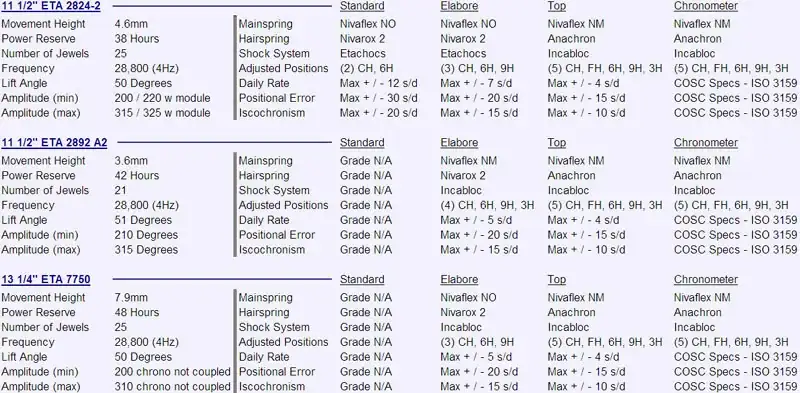

Aqui viene una tablita bastante interesante:
Muchas gracias, una información muy ingeresante
De ahí venía mi duda, volante ensanchado (Top), pero antichoque etachoc (standard o elaboré)
Todo m hace pensar q puede ser un standard o elaboré con mejoras como el volante, e imagino q alguna más, o bien un Top sin incabloc, pero eso lo veo menos provable, no se
