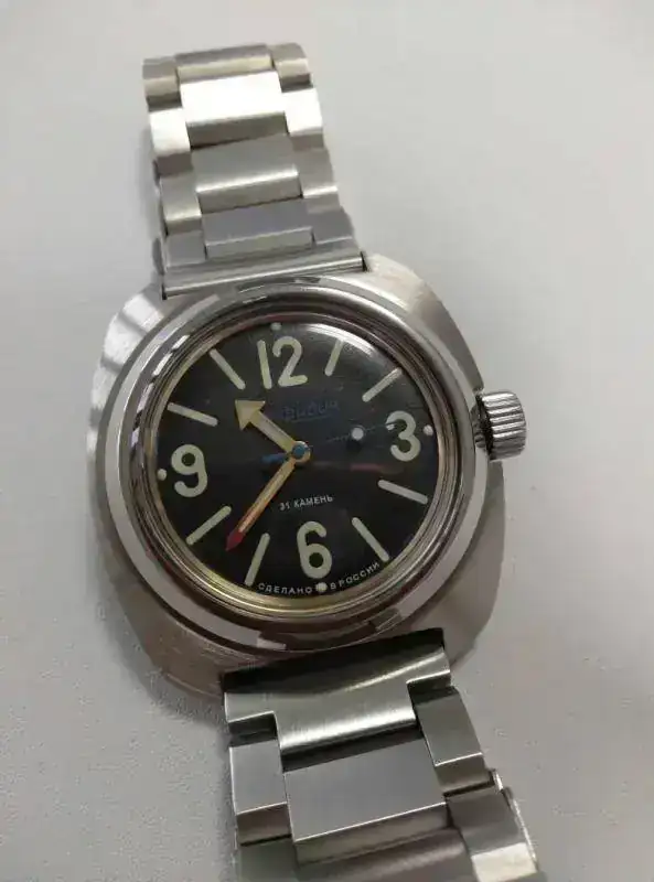

Hola amigos.
Esta mañana me he encontrado el reloj parado y al darle al remonte manual , me he dado cuenta de que el contrapeso de la carga automática ha comenzado a girar loco, como si se descargase lo que yo estaba cargando manualmente.
No se si os ha pasado a alguno de vosotros algo parecido.
Gracias por vuestra ayuda.
Aquí una foto del reloj....
Sin verlo por dentro es difícil aventurarse.
No sé si puede ser que el trinquete del rochete se haya soltado, roto o algo así.
si das cuerda muy horizontal, la masa oscilante -al no ejercer ningun peso en la vertical- puede moverse a nada que des cuerda
Hablo de que el reloj este bastante horizontal y que la masa haga un pequeño giro, no que se ponga a girar como loca segun das cuerda
problema seria que eso pase tambien si el reloj tiene componente vertical, ya que el peso del pendulo deberia de impedir que girase solo por dar cuerda
Cierto.
Eso pasa al dar cuerda con el reloj horizontal.
Cuando lo inclinas un poco deja de hacerlo.
De todas formas lo observaré unos dias.
Gracias por la ayuda.
