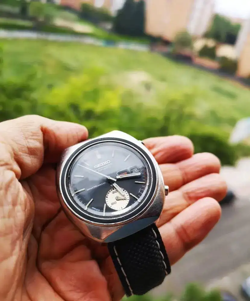

Aunque todo lo que tengo de maníatico, me falta de manitas, la semana pasada, no sé si fruto del aburrimiento que provoca el confinamiento, me decidí a tratar de quitar dos pequeñas marquitas que presentaba el plexi de mi Seiko 6139 8002. No eran muy grandes, pero estaban ahí y me desafiaban cada vez que miraba el reloj, llegando incluso a generarme un pequeño sentimiento de rechazo, y consecuencia del mismo, provocaba en mí una actitud de medio abandono. Así que me puse manos a la obra para remediarlo. Con una balletita de microfibra y líquido limpia vitrocerámicas, me puse cual karate kid a dar cera y pulir cera. Y así, pim pam, pim pam, cera va, cera viene y con un poquito de paciencia, ¡chan chan!, las dichosas marquitas desaparecieron al 99%. Han quedado imperceptibles y el tacto del plexi super suave. Tan contento estoy con el resultado que acabo de entrar en una segunda luna de miel con esta maquinita.

PD.: dejo una fotillo de como quedó el plexi del Seiko
