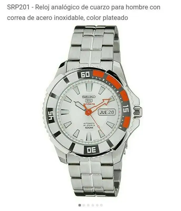

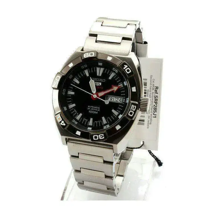

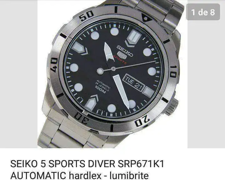

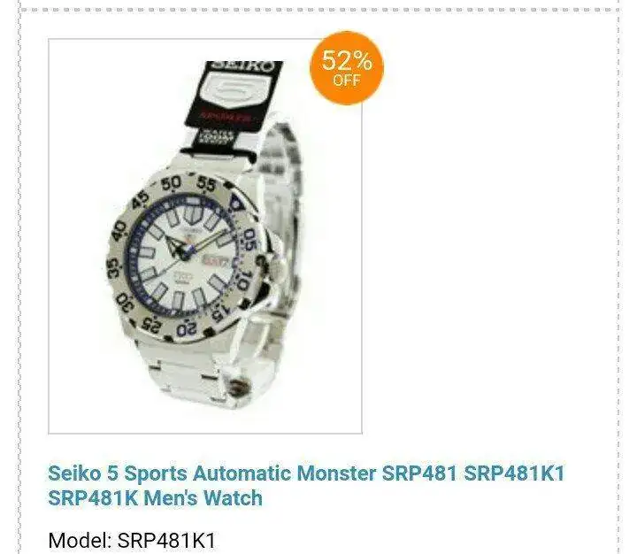

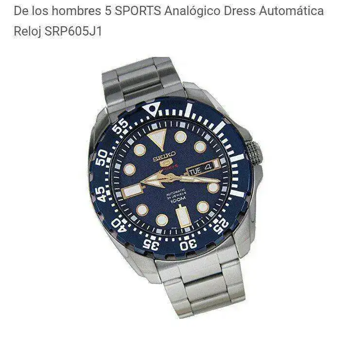

Buenas noches. Después de disfrutar de mi Orient Mako II con el nuevo calibre F6922, y del que no tengo la menor queja, ya tengo decidido que mi nueva adquisición sea un Seiko. Aquí es donde llegan las dudas. Tenía pensado el mítico 007, pero foreando veo que lleva el calibre 7s26 y los Seiko 5 Sport (letras en rojo) el calibre 4r36, al parecer mejor que el 7s26. Resumiendo, merece la pena el 007 o está demasiado mitificado y el calibre 4r36 es mejor?
Os dejo unas fotillos de los que de momento tengo como posibles candidatos. Muchas gracias por vuestros sabios consejos. Saludos.

De las alternativas que miras me ha llamado la atención estéticamente el primero.
( y también el que ponga que es de cuarzo cuando se ve claramente en el dial que es automático)
Muchas gracias por vuestros consejos, pero sigo dudando y creo que será así hasta el día antes que decida a comprarlo. Llevas razón caasi, se ve que el que escribe las características corta y pega de otro. Jajaja. Saludos
