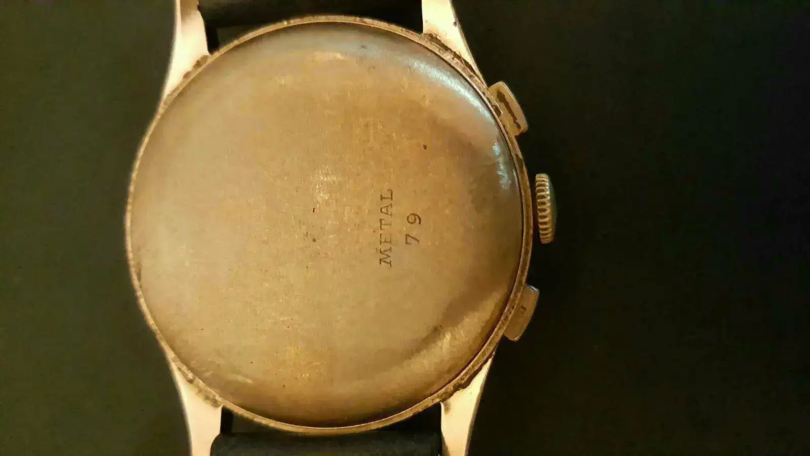

Hola a todos los molesto para ver si me pueden alludar con mi nuevo britix que lo compre por parecerme hermoso y me encantaría saber de la historia de lo que tengo y aprender para q sirven los números en celeste del centro y saber si el numero 79 que lleva en la tapa es el calibre y toda la información será bien resivida les mando las fotos y gracias desde ya a todos abrazo y buen dia

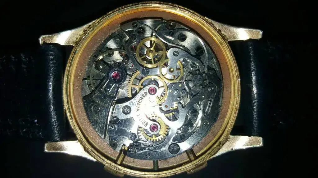

Monta un buen Venus 175.

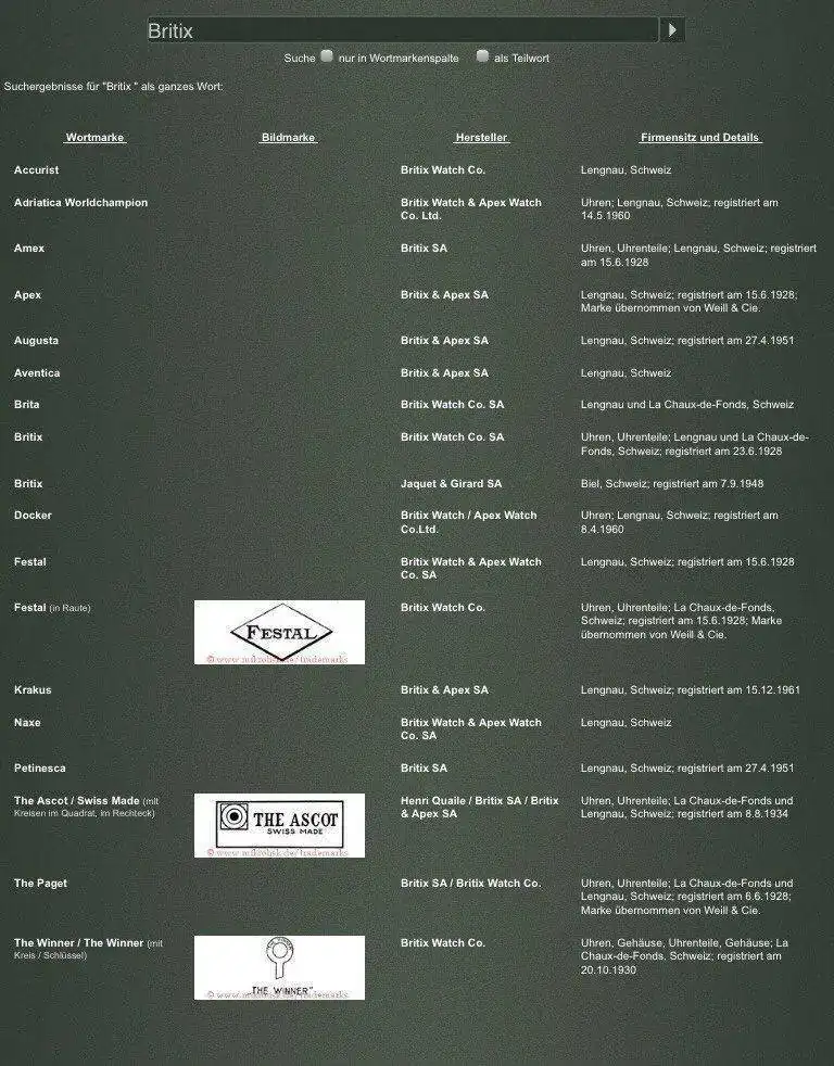

Aquí registros de la compañía Britix

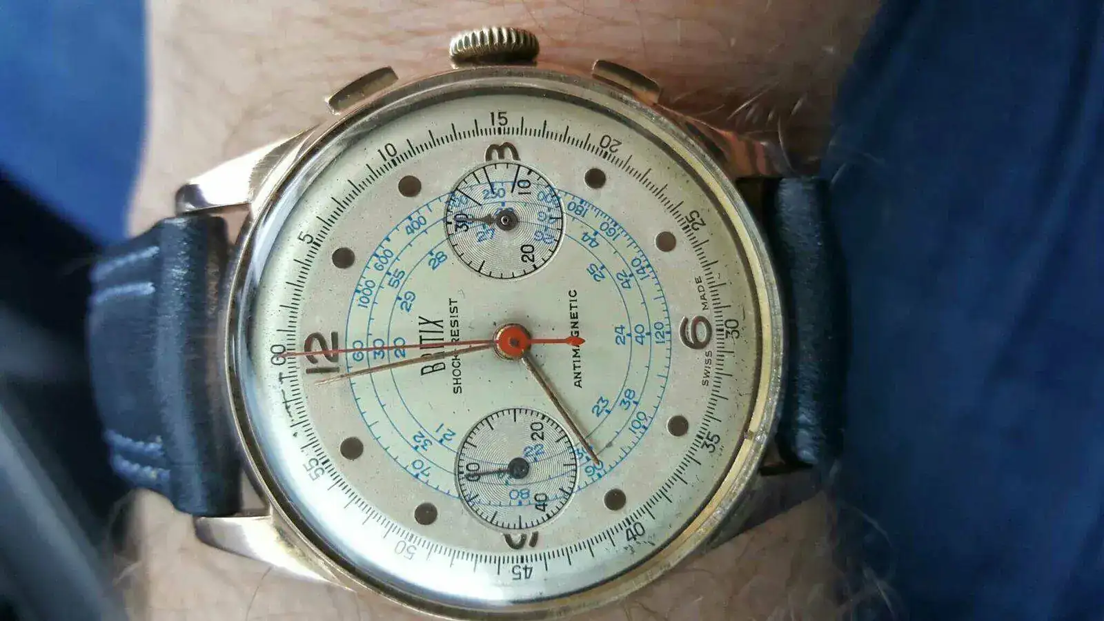

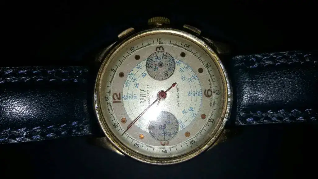

Mil gracias por alludar ,saben algo de los números en celeste del centro?
Precioso crono. Los números azules es una escala taquimetrica, normalmente tienen disposición de espiral, pero en tu caso son círculos concéntricos.
Como siempre gracias son unos genios saludos para todos

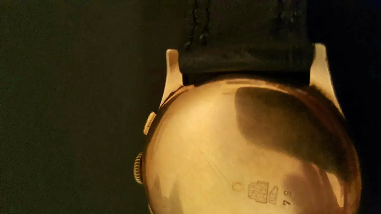

Muy guapo. Al parecer la caja es de oro.
Buen día Fugito; no se equivoca...es de oro pero: son cajas muy livianas y tienen una corta vida.
Tengo que llevar posiblemente una igual a Barcelona. Mi caja es un poco mas pesada (7.5 grs) es casi una caja igual a esa . Al ser liviana y cuando las fabricaron trataron de darle una ayuda con 2 aros de metál que van por dentro de la caja rodeando la máquina y además le colocaron una tapa de cobre para mantener mas segura a su lastimosa caja que - al ser tan liviana no podía sobrevivír ni un par de años (siendo optimista) sin que se desarme el aro y salte el plexi y tambien salte la tapa por su falta de grosor en la caja (asas huecas) que permitía abollarse antes el menor golpe!!!
Nunca lo ví armado con un excelente Venus. Las que se fabricaron millones de estos chronos - traen máquinas con un cal. Landeron 48 y tambien con Landeron 51.
