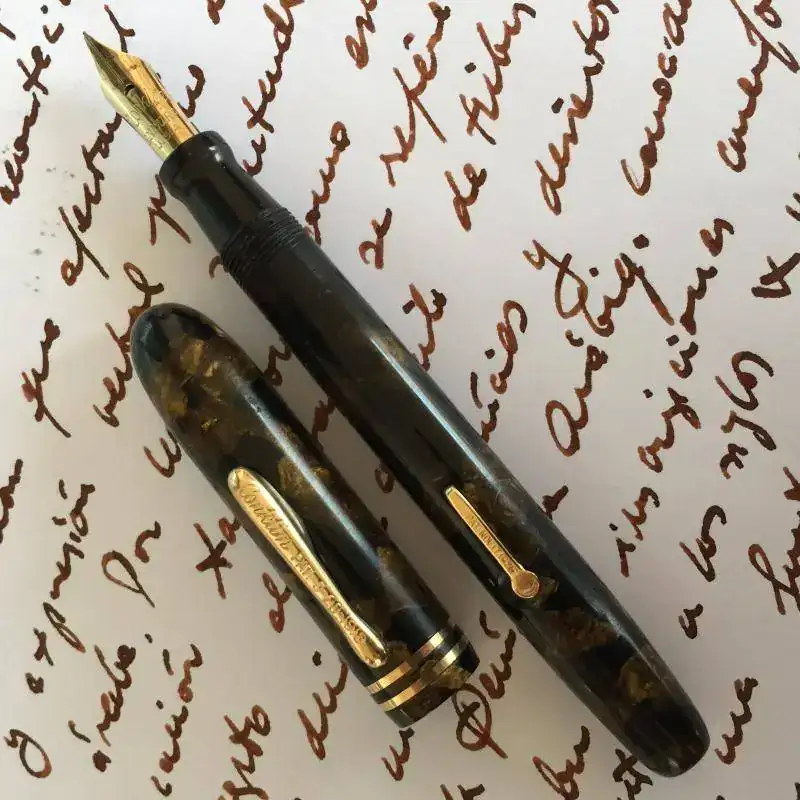

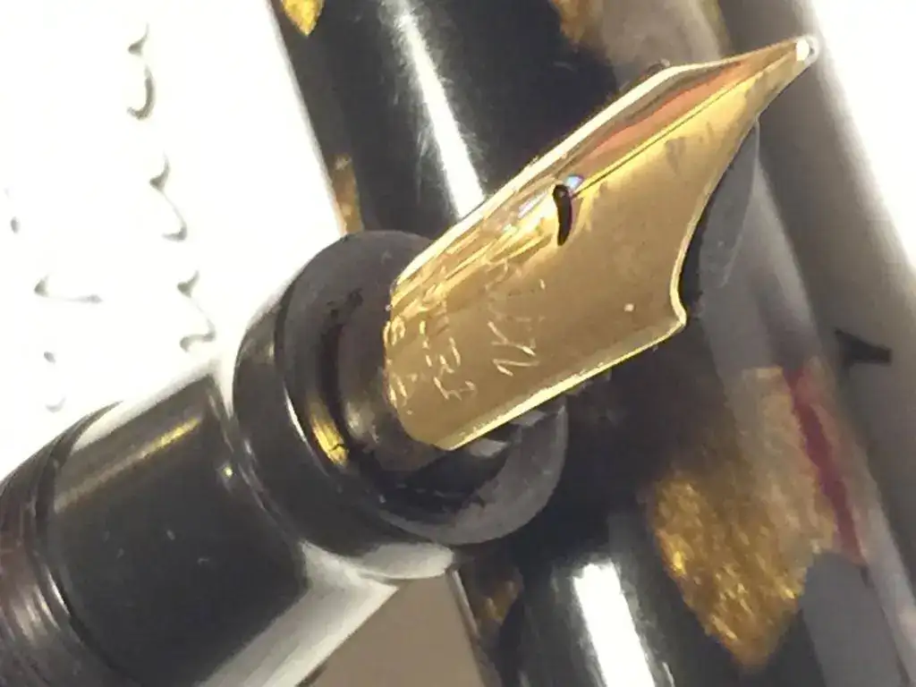

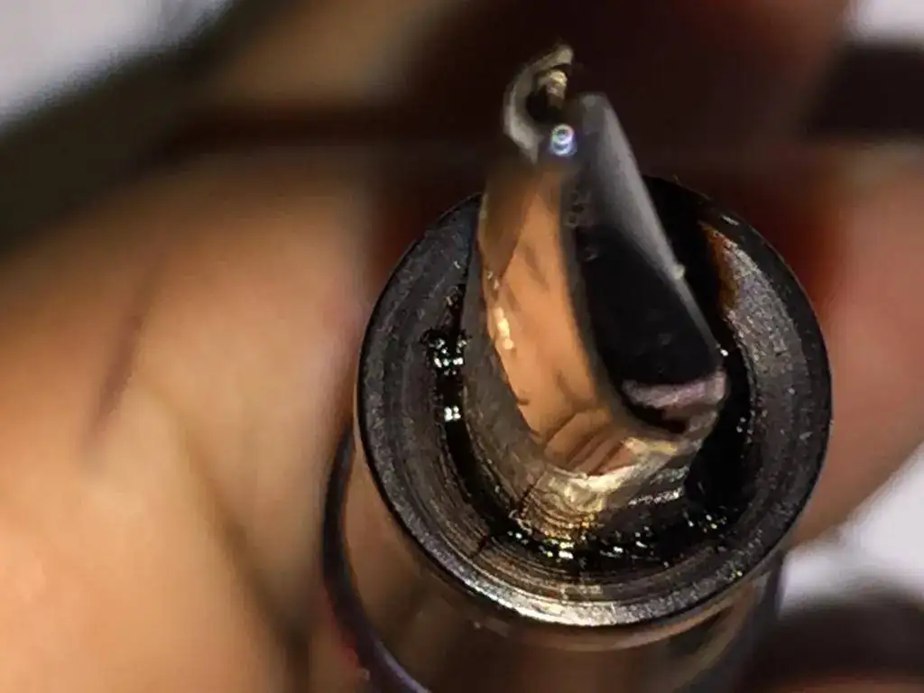

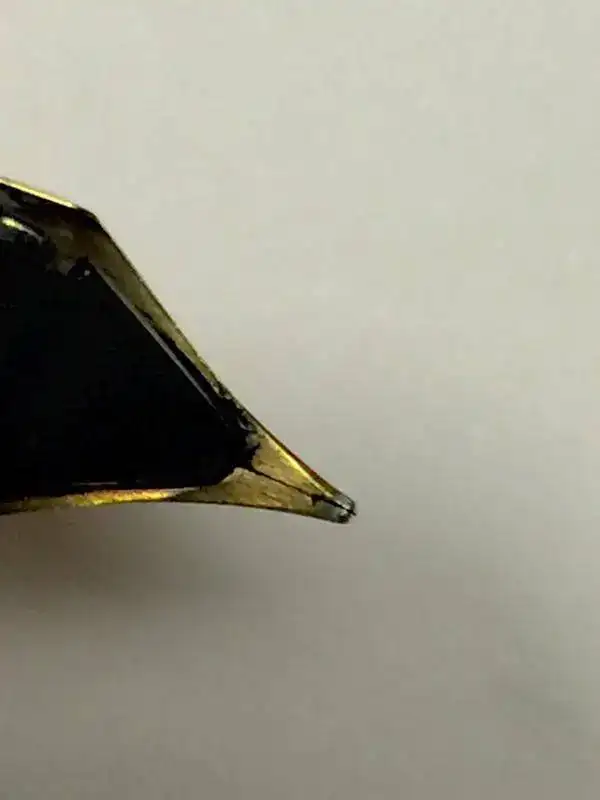

Buenas tardes
Hace un año que tengo esta Conklin preciosa pero pierde tinta por la junta entre el plumín y el cuerpo. Cuando voy a utilizarla de un día para otro ya tiene el plumín con tinta y el capuchón por dentro también, de hecho, ha dejado una mancha de tinta roja en el capuchón y otra verde :huh:
Alguien sabría si esto tiene fácil arreglo o le ha sucedido lo mismo??
el saco es nuevo.
por cierto, si alguien tiene una Conklin Nozac Oversize y quiera deshacerse de ella que me lo diga :)
saludos.

Hola,
yo este modelo -que por cierto se ve precioso- no lo conozco, pero para problemas de pérdida de tinta, por ejemplo a través de contactos roscados, tengo entendido que hay quien usa un poco de vaselina para evitarlas. Yo lo hice en una ocasión y me funcionó bien, y si buscas en el foro verás que se cuentan más experiencias.
No sé si en tu caso podría servir, pero intuyo que no pierdes nada con intentarlo ya que dudo que la vaselina vaya a dañar la pluma, pero eso mejor que te lo confirme un experto por si acaso.
Vaselina no: grasa de silicona pura.
Pero en este caso creo que no te va a servir: el celuloide se contrae y expande con el tiempo.
Lo mejor es que se la envíes o lleves a un especialista para que desmonte y ajuste el alimentador. Tal vez tenga que ponerle un material aislante por el interior de la boquilla para recuperar la estanqueidad.
Es una pluma bonita, vale la pena los 20 o 30 Euros que te costará el ajuste.
Coincido con kalamophilos, es un problema de ajuste del alimentador.
Necesita un mantenimiento y es lo bastante bonita para que se haga.
La pluma merece que la revise un especialista.
Quizás todo sea ponerle un poco de teflón en la rosca!!!!

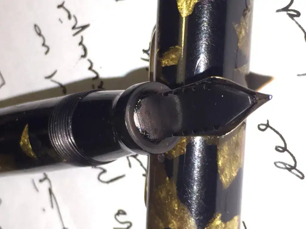

Gracias por vuestros comentarios. La llevaré a T&T, que seguro que saben qué hacer. Es muy molesto estar secando la tinta que sale y ensucia el capuchón.
Como bien decís, creo que la pluma lo merece. El escribir con ella produce auténtico placer. Ni sé si es la disposición perfecta de los gavilanes o bien las características del plumín, pero ese punto ligeramente estubizado es genial.

Si notas que el alimentador y el plumín están demasiado holgados en la sección o boquilla, el problema radica, en que la tinta fluirá alrededor y no solo por los canales del alimentador y saldrá al exterior descontroladamente.
Con plumas baratas, que tengo tipo Wearever , Arnold , Eagle etc..., lo que he hecho, es desmontar el plumin y alimetador y aplicar dentro de la sección o boquilla goma-laca, varias capas y dejarlo secar para reducir el diametro , una vez seco encajar el plumín alimentador, y a veces he recurrido al teflón en cinta de fontanero, con una vuelta o dos (doblado por la mitad) alrededor del plumín-alimentador y encajarlo dentro de la sección (con cuidado de no aumentar demasiado el diametro).
Me ha funcionado, y las plumas han dejado de soltar tinta.
Repito lo he hecho con plumas económicas. No hay riesgo, ya que esto no es agresivo para la pluma.
