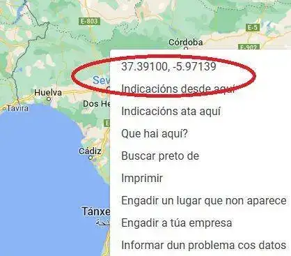

Hola, tengo un casio aqw 101 y un aw-82.
Al poner las coordenadas de Sevilla (o eso creo yo) me muestran bien las fases lunares, pero en la ciudad me aparece Londres.
¿alguien sabe cuales son as coordenadas correctas?
Gracias, juraría que lo tengo mas o menos bien...
