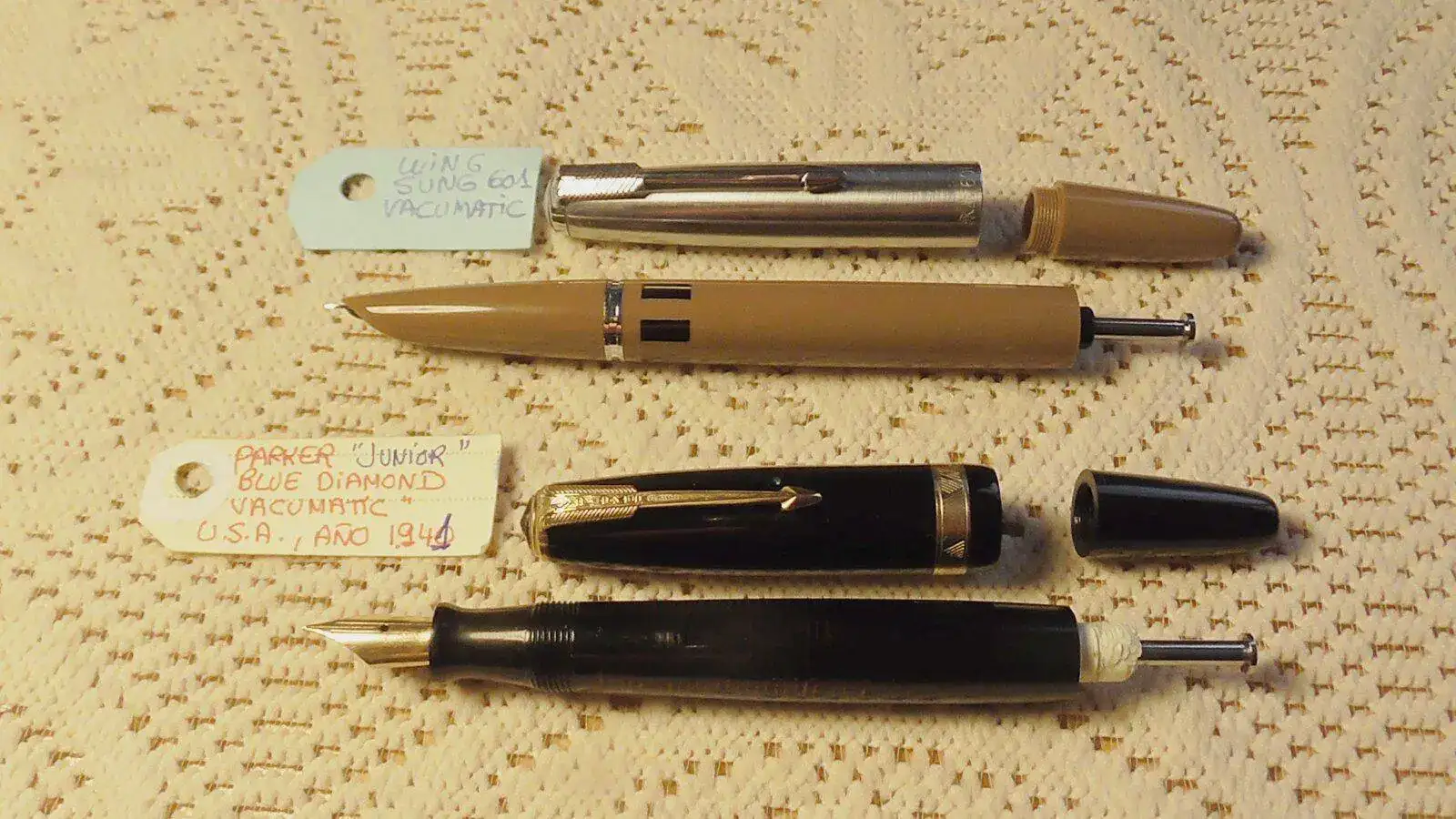

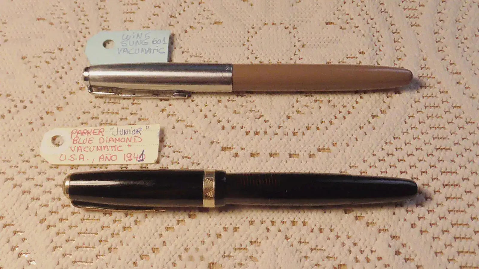

Retomo el tema que inicie hace algún tiempo, ya que a fuerza de insistir e insistir ( casi se convirtio en una obsesión pero sana),he podido comprobar que nuestras queridas Parker vacumatic (tanto las clásicas iniciales como las evolucionadas P51 vacumatic), pueden ser reemplazados sus sistema de carga de diafragma con el sistema que utliza actualmente el modelo WING SUNG 601 VACUMATIC .

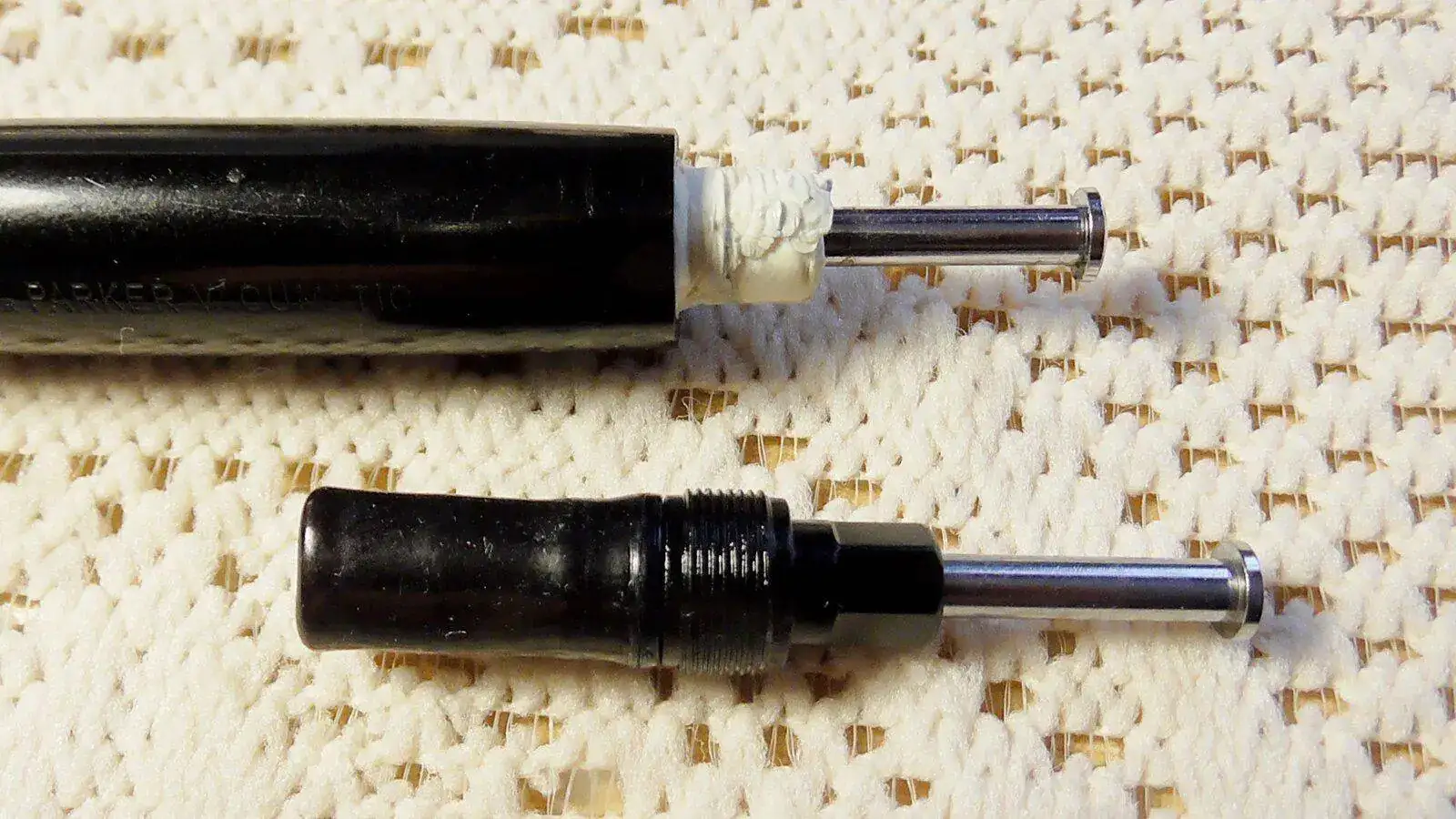

Presento unas fotos explicativas donde se muestra, a modo de aclaración el diametro del pulsador de ambas (la Parker vacumatic y la Wing S-601) es el mismo con lo que encaja perfectamente en el roscado de la Parker objeto del cambio.

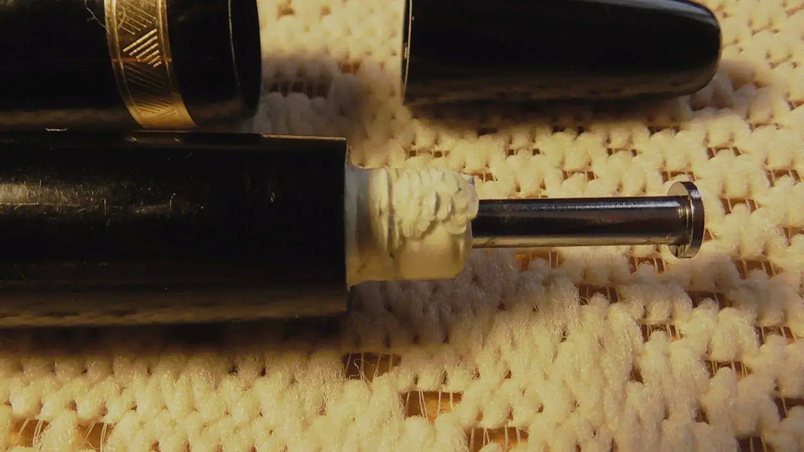

El problema se presenta que el cargador/pulsador con diafragma de la W.S. 601 se concibio para que el tapón ciego de la pluma china se rosque dentro del cuerpo y no alrededor de la parte externa del pulsador, le di vueltas y mas vueltas y al final la solución es muy sencilla, una vez roscado el recambio de WS 601 en la Parker vacumatic en la parte externa se dan vueltas de teflón con el ancho necesario y se rosca el tapón ciego de la Parker para hacer las marcas del roscado y luego se pinta con goma laca varias veces (las que sean necesarias,hasta quedar firme el roscado) dejando secar para que tome consistencia, al final permite insertar y roscar perfectamente el tapón ciego de la Parker (sin hacer fuerza se entiende, con suavidad).
El nuevo cargador/pulsador de diafragma carga tinta perfectamente y escribe la Parker bien (por supuesto al montar le unto al diafragma y resto con grasa de silicona ), y puedo asegurar que el nuevo diagragma chino me parece mejor y resistente que el original de caucho original de la Parker.
Las Parker vacumatic, en concreto las "Blue Diamond" son mi debilidad, me parecen de una belleza extraordinaria, el plumín de oro escribe mucho mejor que ninguna actual , el problema para mi siempre fue los repuestos del saco diafragma de este sistema vacumatic, a parte de caros (los originales) poco duraderos con el paso y uso en el tiempo, creo que el diafragma chino contribuye a solucionar este problema de manera económica y efectiva.
Espero que os pùeda servir. Saludos.
