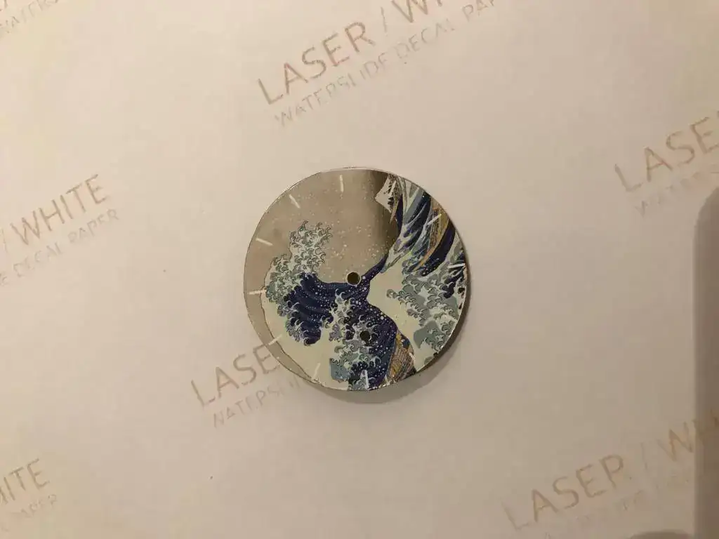

Buenas compañeros, aquí os presento la última creación de dial que he conseguido.
espero que os guste la gran ola de kawagama.

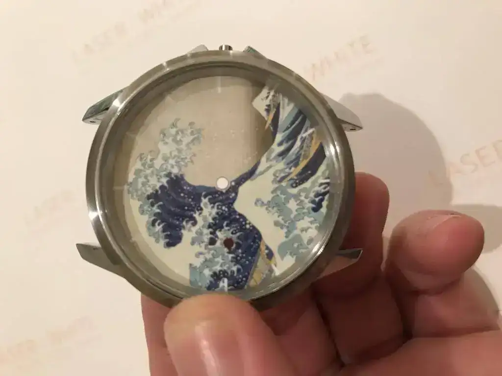

DBB92412-E5C3-4122-A694-907A2C9A1A16.webpYa en su caja

que calibre va a llevar ? un 6498?
lleva un seagull st36 comprado en cousins uk, aun le faltan los indices y el esmaltado transparente para estar completo, cuando lo tenga subo fotitos.

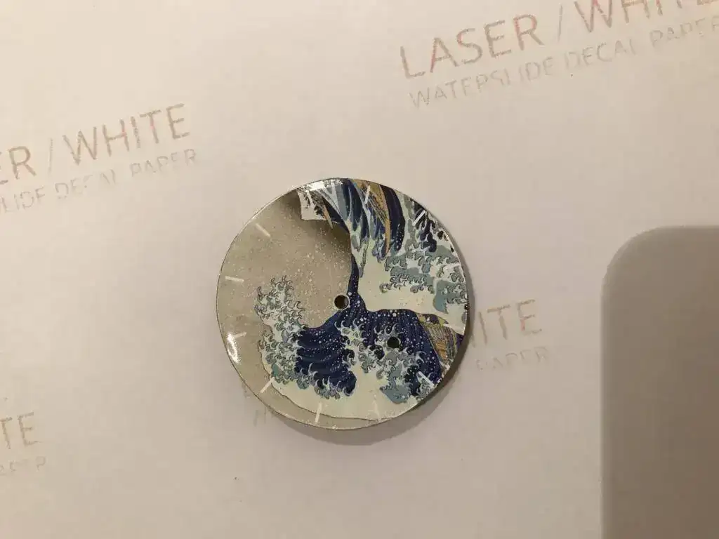

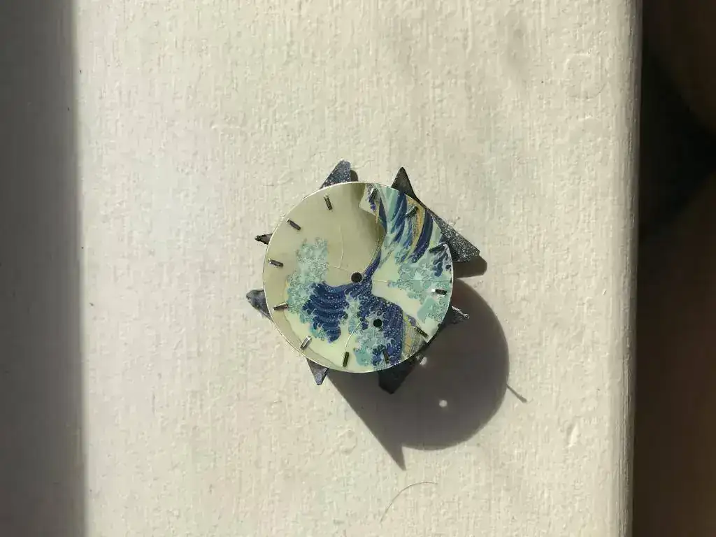

34C73EF1-36E8-4B55-8412-659920DD9138.webpEste ha sido el resultado después de los índices y el esmaltado, lecciones aprendidas, poner los índices después de esmaltar y sobretodo ir con un cuidado extremo ( el esmalte ha durado entero menos de 30 segundos) , en el momento que lo he sacado del horno y lo he dejado enfriar, al tocarlo para ver cuantos mm de grosor tenía ... crack!!!!

Lo que veo es que la lectura puede ser un poco dificultosa sobre todo en la zona "sur" debido a las tonalidades.
Gracias por mostrarlo y enhorabuena por el gran trabajo, espero que soluciones lo del esmalte.

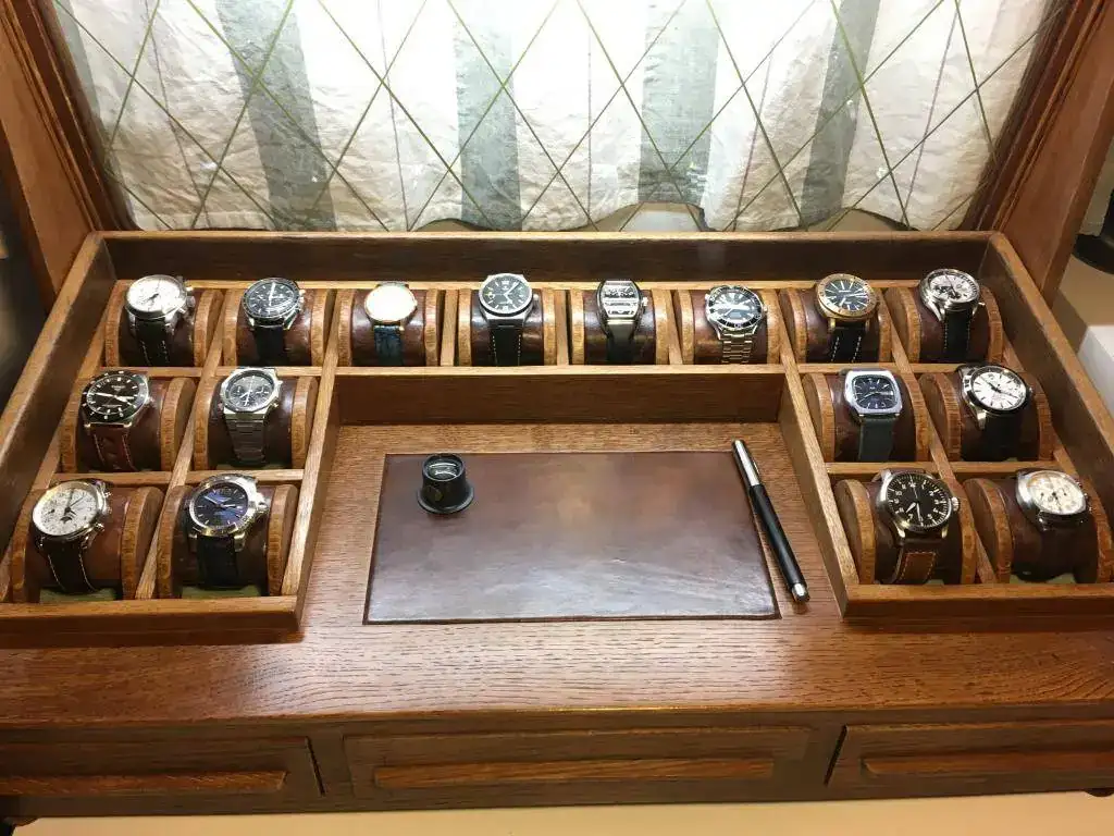

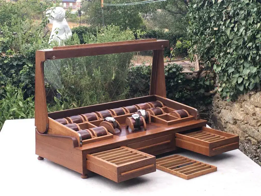

El problema seria el no tener hobbies , el tenerlos y el disponer de herramienta te puede dar mucho entretenimiento, no solo es disfrutar usando los relojes ( que poquito disfrute le veo a eso ) sino que también toqueteándoles..

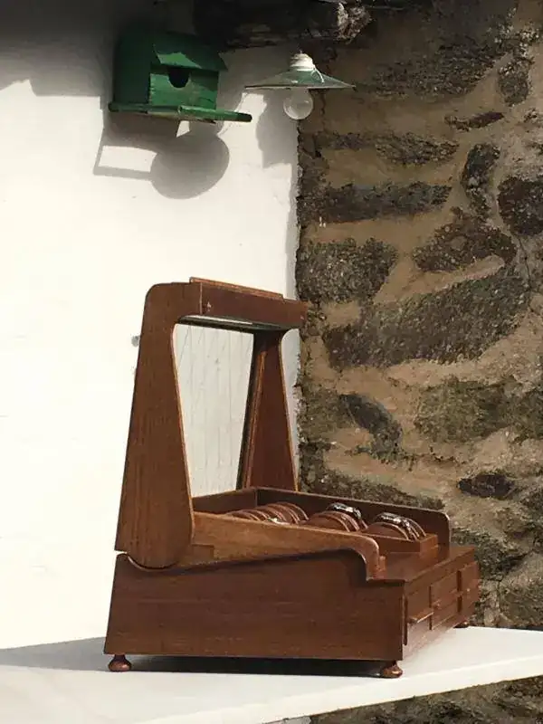

Yo me fabriqué esta cajita y no me arrepiento
Se me olvidó comentar que el trabajo de esa esfera me parece espectacular, a la segunda puede ser la definitiva , que pena que saltara el esmalte.
Una maravilla
