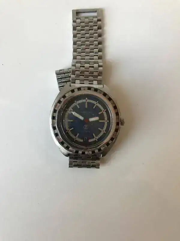

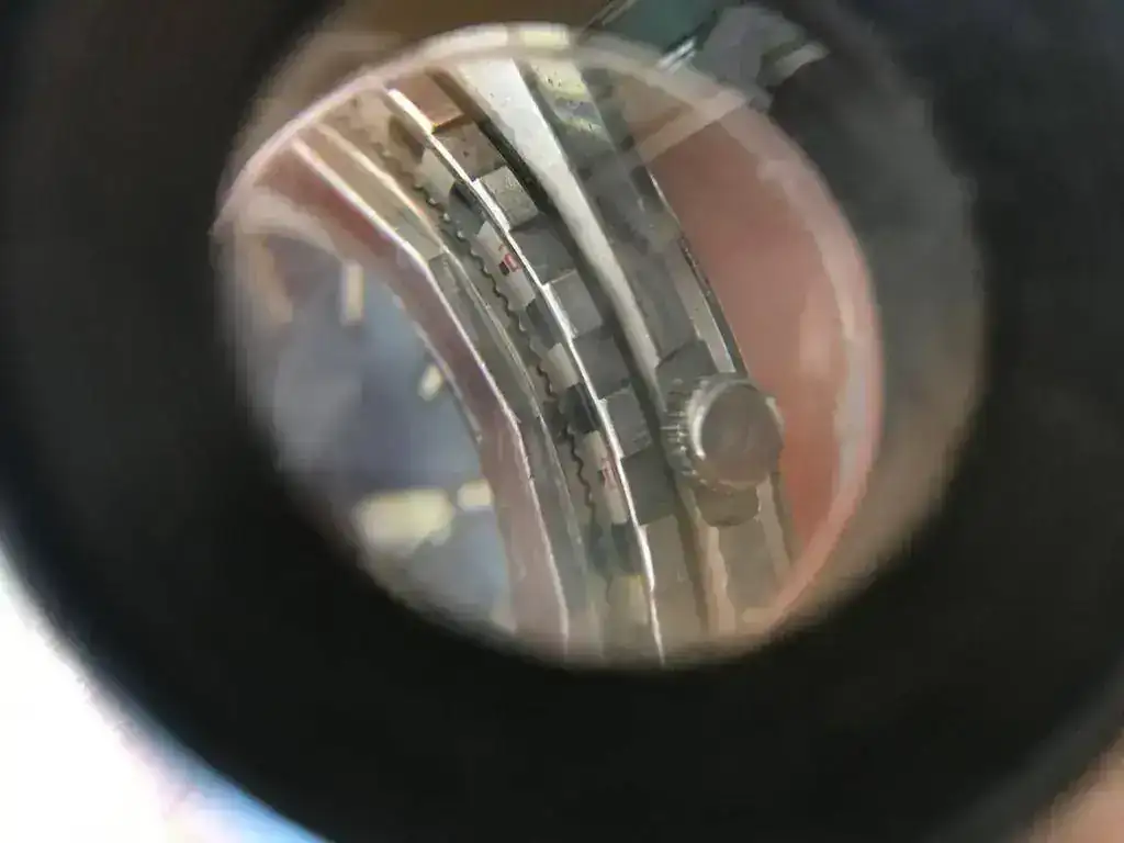

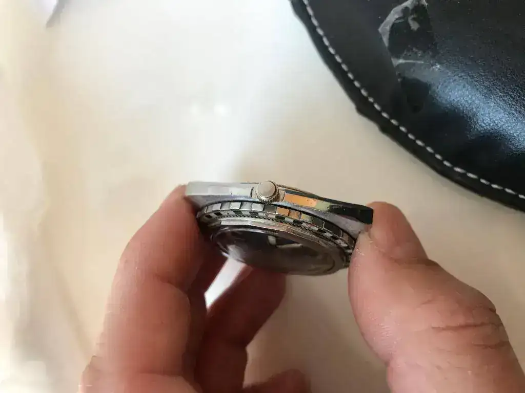

Como saco el bisel de este diver antiguo? Tiene holgura y quería verle el muelle, también parece que es necesario para cambiar el cristal. Lo que me pasa es que lleva otro encima hexagonal.
¿Alguna idea?

Protege la caja con cinta y mete una navaja de canto y haces palanca.
Gracias. Si eso había pensado pero al tener la otra de arriba no sabía muy bien si se podía hacer así o estaba la primera roscada.
No tengo claro que esto sea a palanca. Efectivamente por la foto parce que el sistema de dientes es un poco diferente a la mayoría y tiene toda la pinta de que el bisel superior en forma de tuerca está roscado.
Es una caja un poco peculiar. A ver si alguien aporta algo más de luz con alguna caja similar por que si le hago palanca y va a rosca le hago holgura.
no quería abrirlo hasta saber si el
lumen es radio o tritio ya que no pone nada la esfera.
