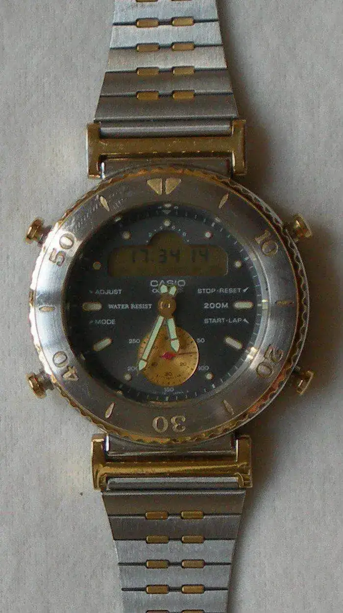

hola,me gustaria saber si puede poner una correa a este reloj,la correa original es imposible encontrarla y ademas cuando se rompio la correa se quedaron los tornillos dentro,que puedo hacer en este caso para poder ponerle una correa?

Este reloj entre caja y armix lleva un elemento intermedio en forma de H alargada, lo tienes ? o es el que se ha roto, si lo tienes puedes poner cualquier correa y si se ha roto habra que hacer uno igual o similar que permita adaptar la correa o armix que quieras poner.

Si no me equivoco es este.
Puese que encuentres algo parecido en ebay.
La palabra clave en ingles es ¨strap adapter¨ o adaptador de correa. El problema es que si te comprases ese tegastarias una pasta y encima o no te valdria o tendrias que recortar los tornillos-pasador. Otra idea es comprar una hebilla super delgada de este tipo y hacerle un apaño recortando en los extremos, abriendola y cerrandola para que se encaje en los agujeros de ambas partes. La hebilla debe no ser plana sino de seccion tubular. Te pongo el tipo de hebilla que debe quedar de 8 a otra en forma de H.

la de suunto no la voy a comprar me saldria mas caro el collar que el perro,la unica solucion es la hebilla.
