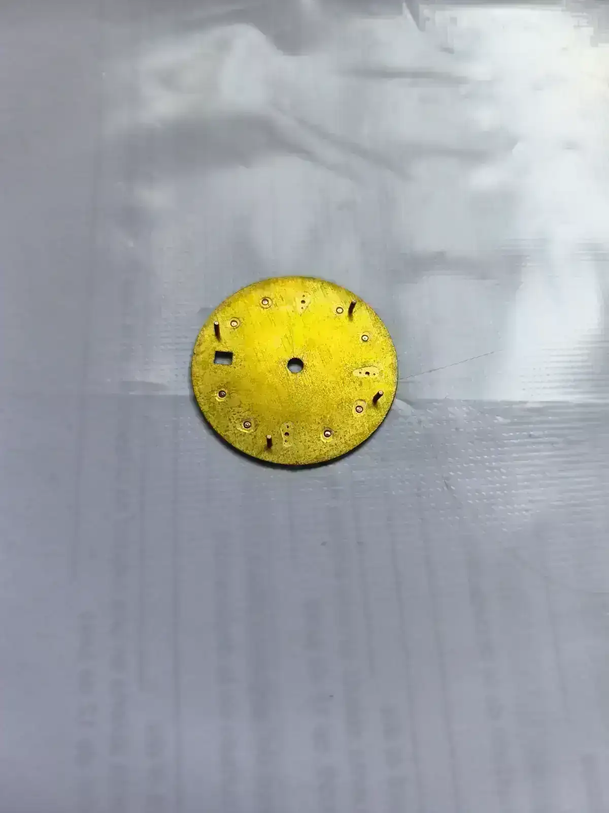

Tengo un movimiento 8215 y he pedido un dial para este movimiento, tiene 4 patitas en la parte posterior de un dial 29 mm en otro movimiento (nh35) basta con cortar las que no coinciden y entra, en este que no conozco no sé que debo hacer, en otras partes del foro tratan de adaptar un dial a un 8215, pero el dial que tengo creo salvo error es para un 8215. puedo mandar la cara posterior del dial.
Ya he encontrado la respuesta.
Tiene **dos pies de dial** ubicados aproximadamente a las **5:00** y **11:00** (cuando se mira desde el frente).
Si todos están seguros, los tornillos que vienen serán para sujetar el dial supongo?.
Resuelto, caso cerrado.
